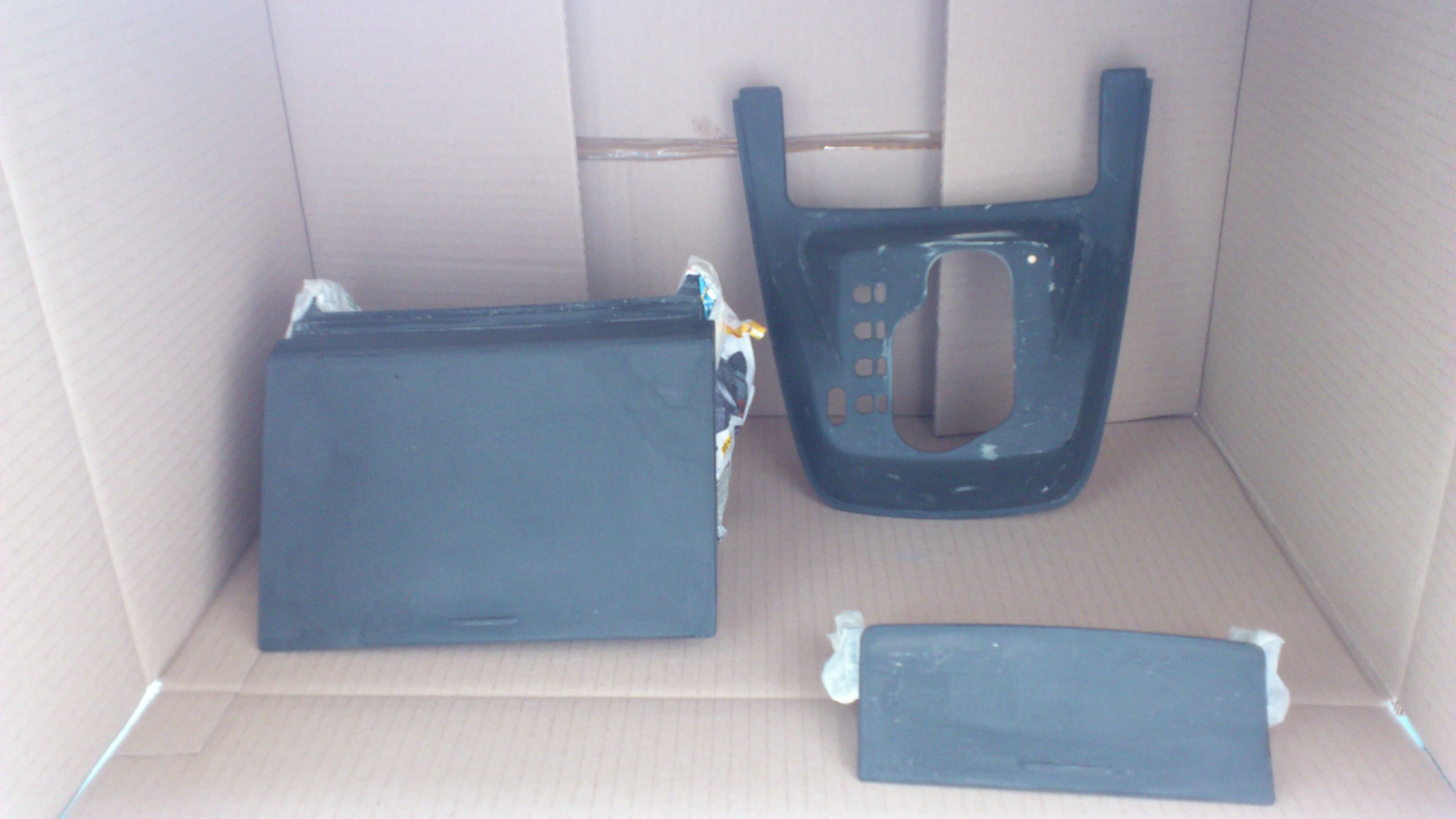

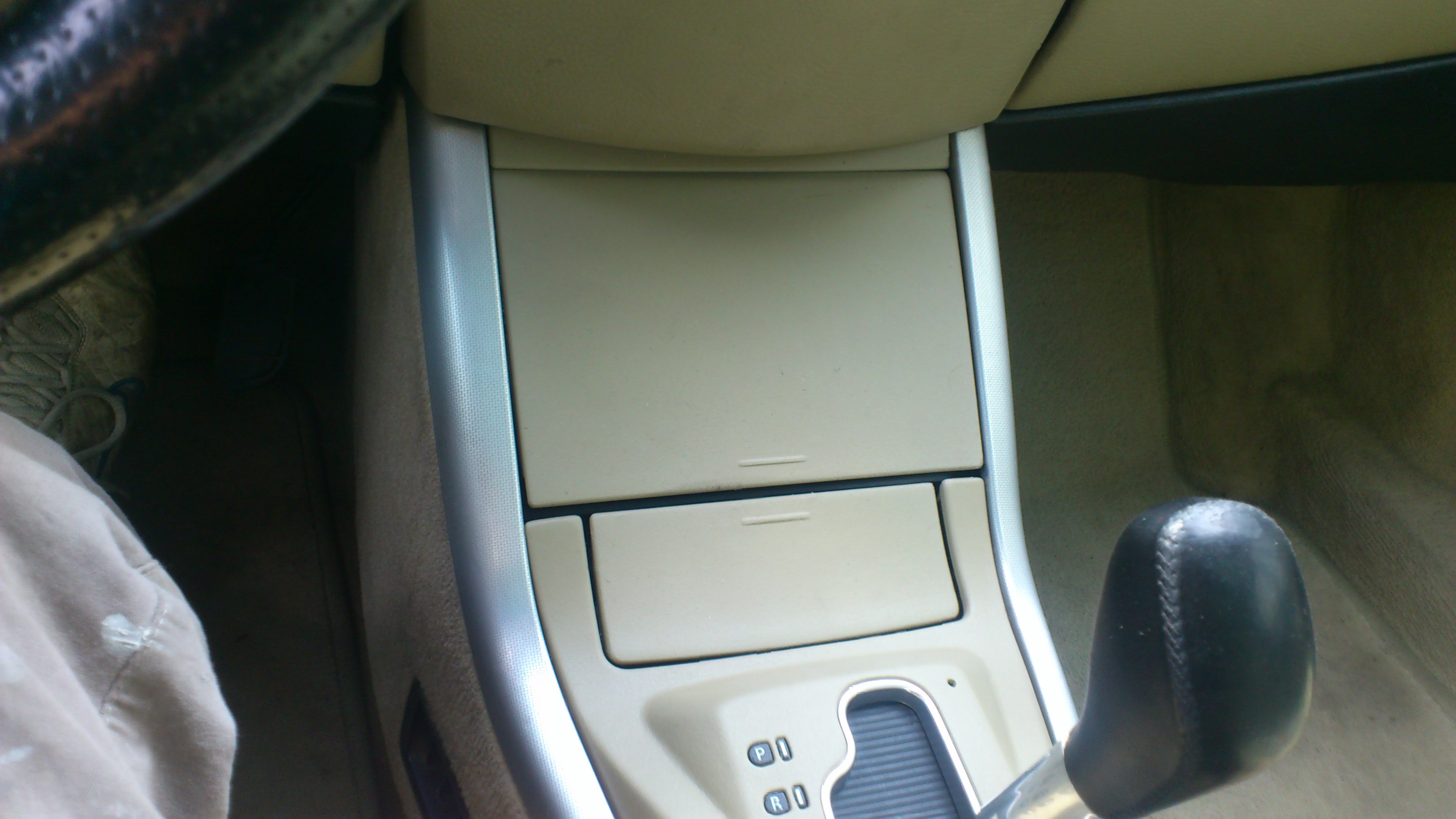

J'ai démonté la console pour pouvoir refaire celle ci qui avait été abimée par l'ancien propriétaire
Je sais pas comment enlever l'enjoliveur chromé, peut être avec une mèche à bois comme pour enlever un rivet.
je sais pas comment enlever l'enjoliveur chromé, peut être avec une mèche à bois comme pour enlever un rivet
console 1.jpg (11.62 Kio) Consulté 10938 fois

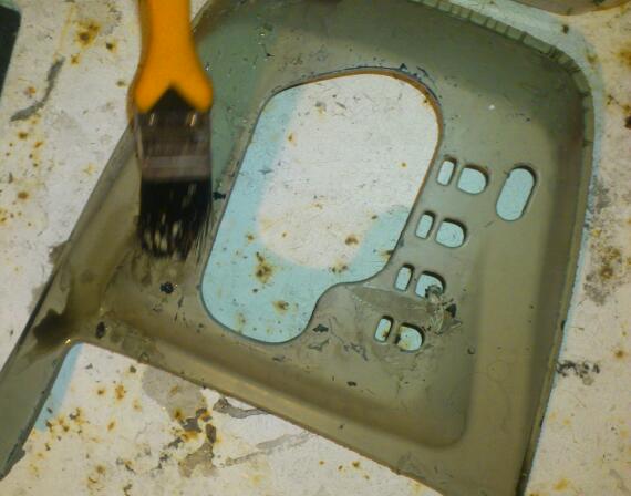

La j'ai commencé à décaper avec du dissolvant et une spatule plastique
console 3.jpg (16.72 Kio) Consulté 10938 fois

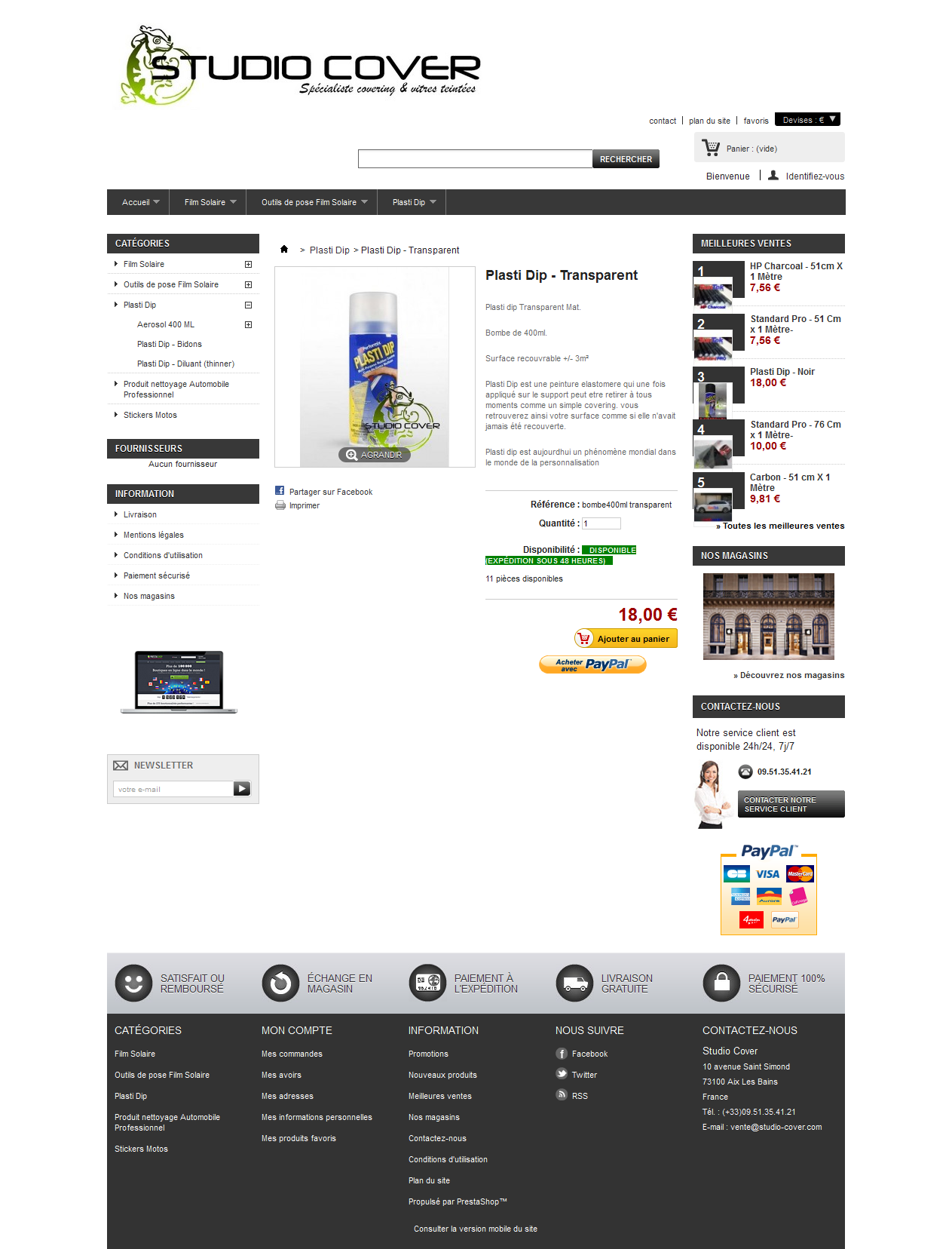

j'ai pris de la peinture mat et le plasti dip mat :wink:
1/2 litre teinté 21€
plast dip 18€ + FDP
http://www.filmsolaire-covering.com/pla ... arent.html

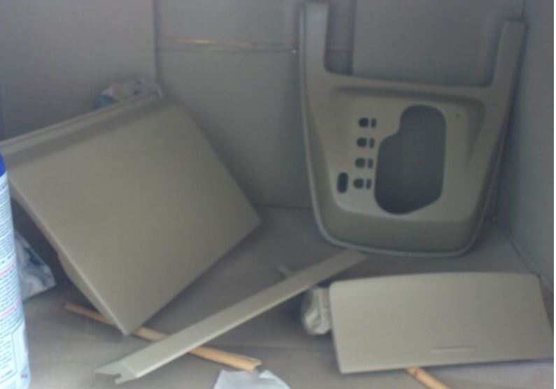

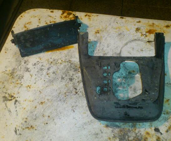

j'ai oublié une bombe d’apprêt pour plastique.

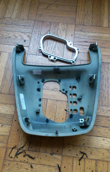

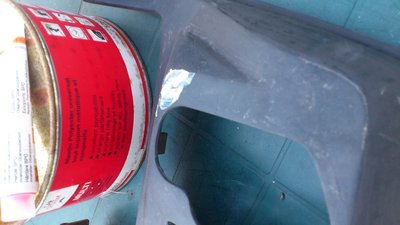

Enjoliver enlevé :D
Je l'ai fait avec une mèche à métaux de 7.
Impeccable il reste les ergots.
console 4.jpg (16.19 Kio) Consulté 10906 fois

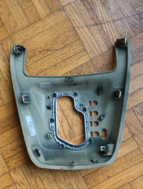

Voila tout est décapé :wink:

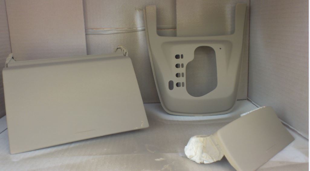

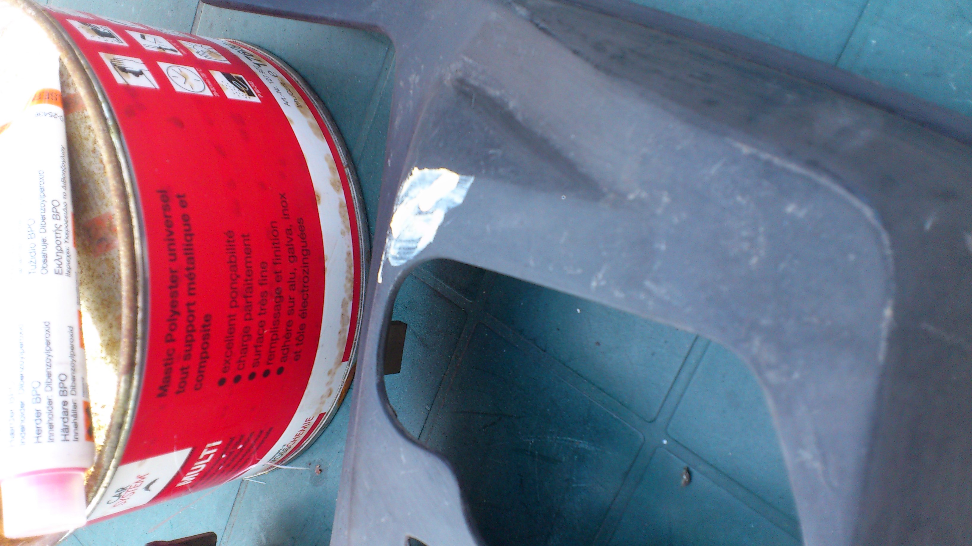

Voila j'ai repris du service :D

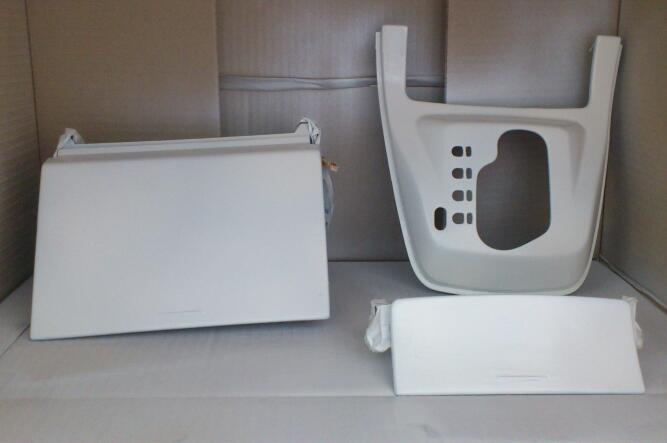

Après le décapage j'ai rebouché le trou laissé par le téléphone 8 watt , puis poncé au 120, puis au 400 , dégraissé, puis passé un apprêt et demain peinture :P

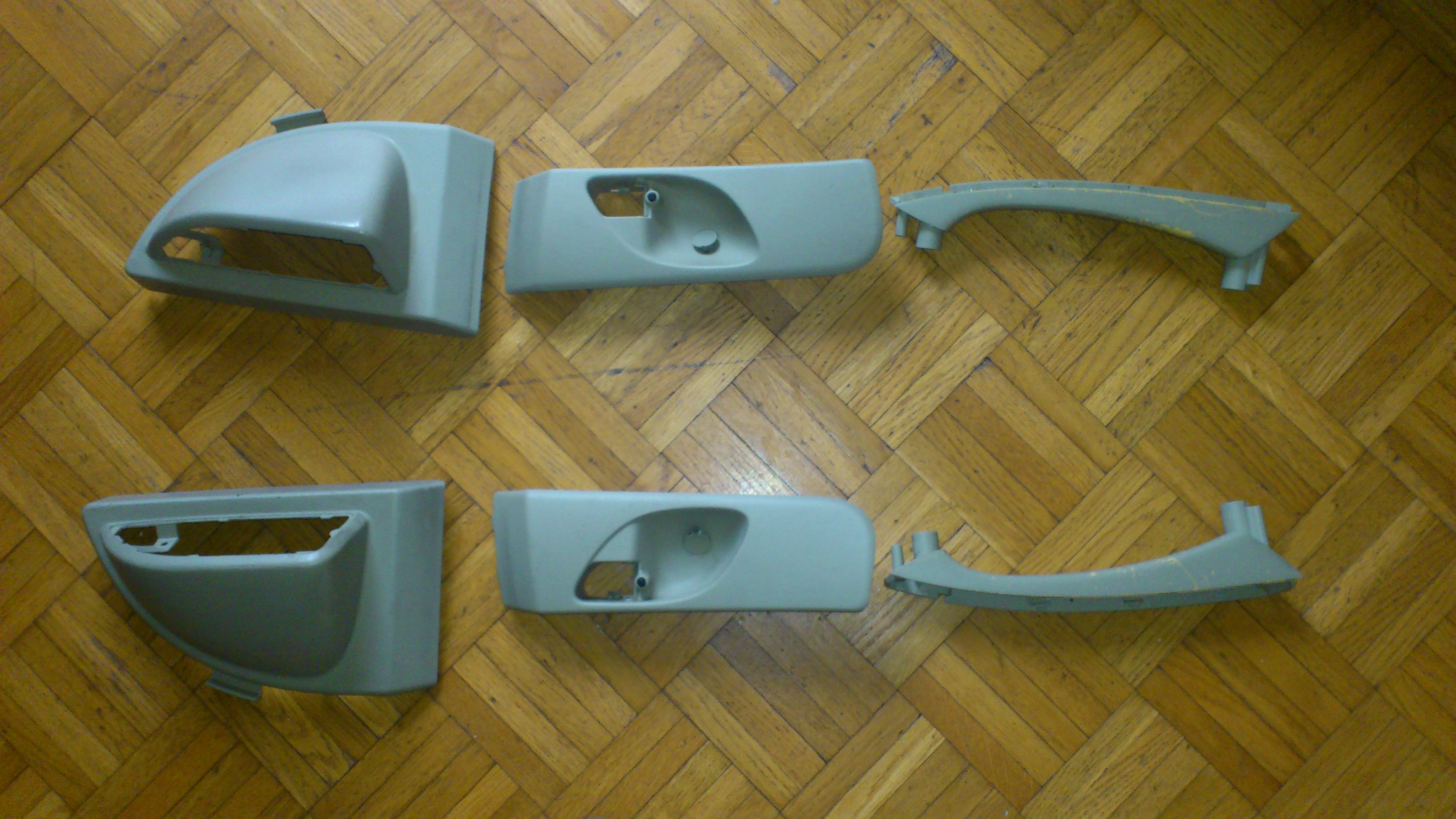

je vais en profiter pour refaire les poignées de portes intérieurs (ce soir)

peinture en route

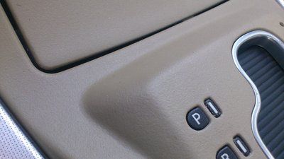

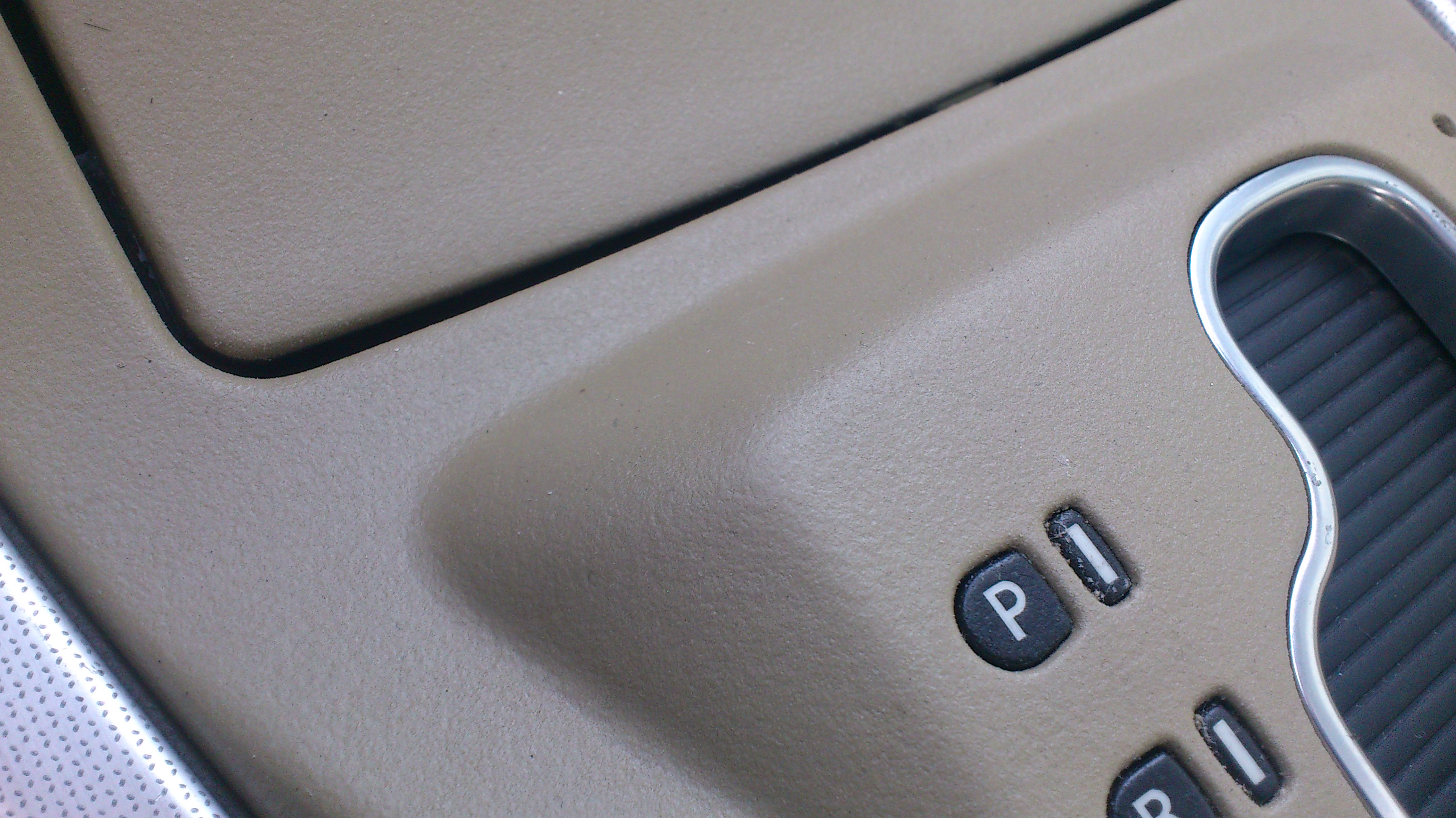

comparatif avec une piece d'origine :P
mac-avant
Messages : 638
Re: @ Rénovation Trappes console centrale BVA
Message par mac-avant »

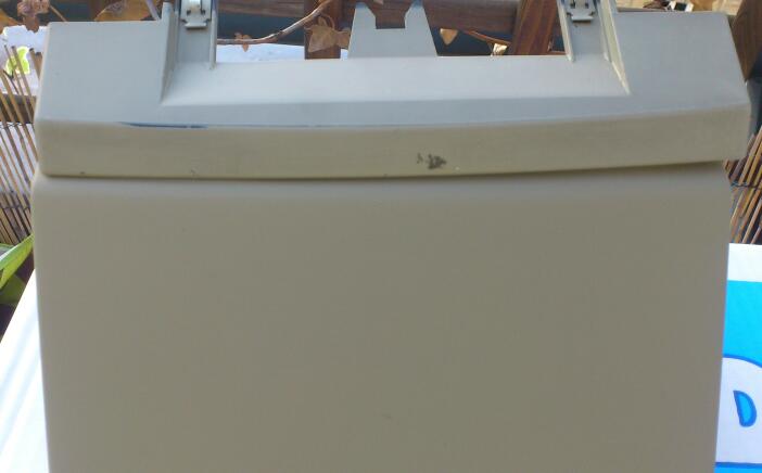

passage du Plasti Dip en cours ce soir c'est fini :D
Un vrai travail de pro :mrgreen: félicitation Antony :wink:
Tu penses que ça tiendrait bien sur les poignées de porte :?:
mac-avant
Messages : 638
Merci Nico :wink:
Sur les poignées je n'ai pas encore essayé, mais je ne vois pas pourquoi cela ne tiendrait pas à condition de mettre plusieurs couches(5) de revêtement plasti dip.
mac-avant
Messages : 638

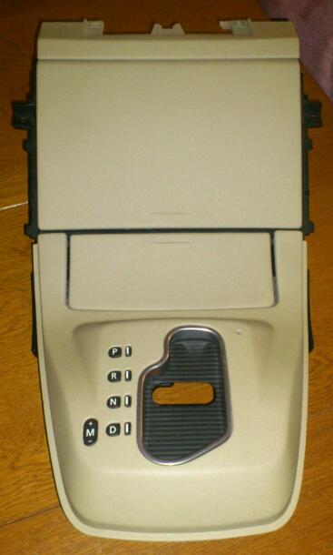

:D

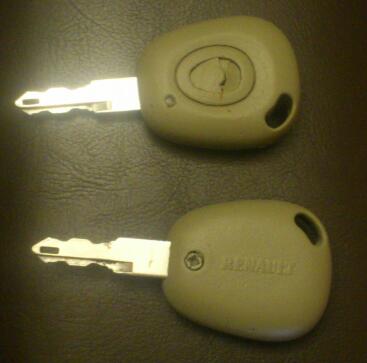

cles AVT.jpg (13.76 Kio) Consulté 10761 fois
sur la photos c'est pas encore fait , mais j'ai fini

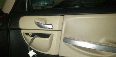

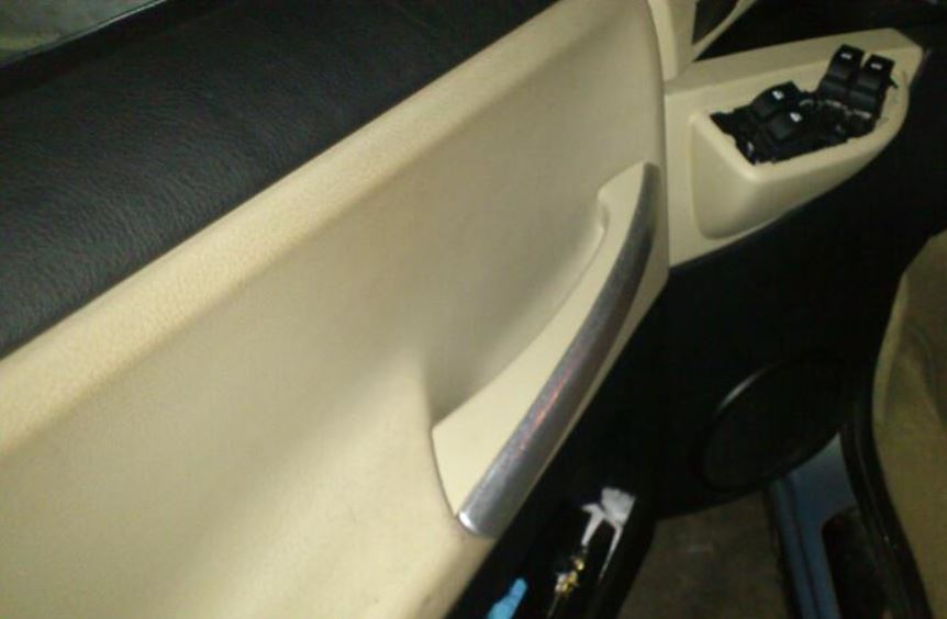

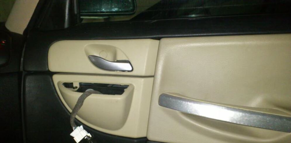

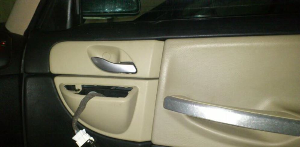

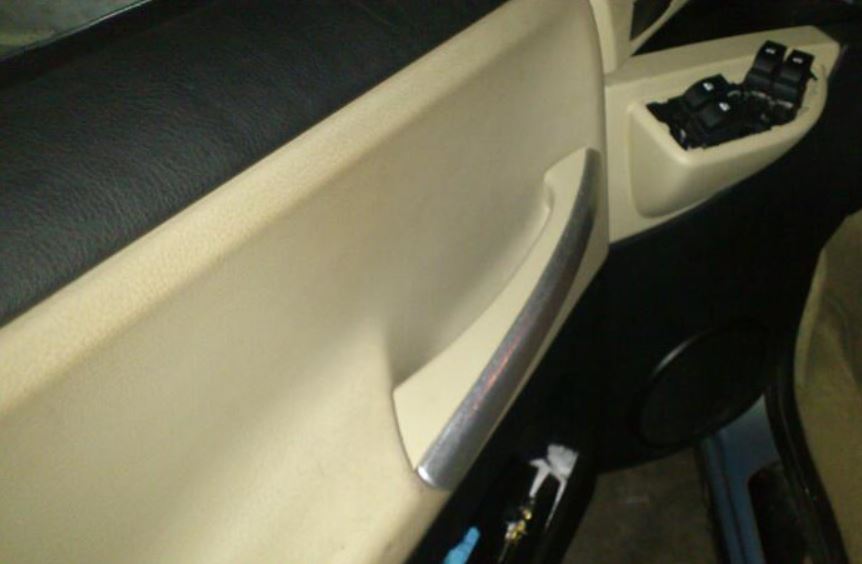

panneau de porte remonter , manque les platines de lèves vitres qui sèches (en noir)
