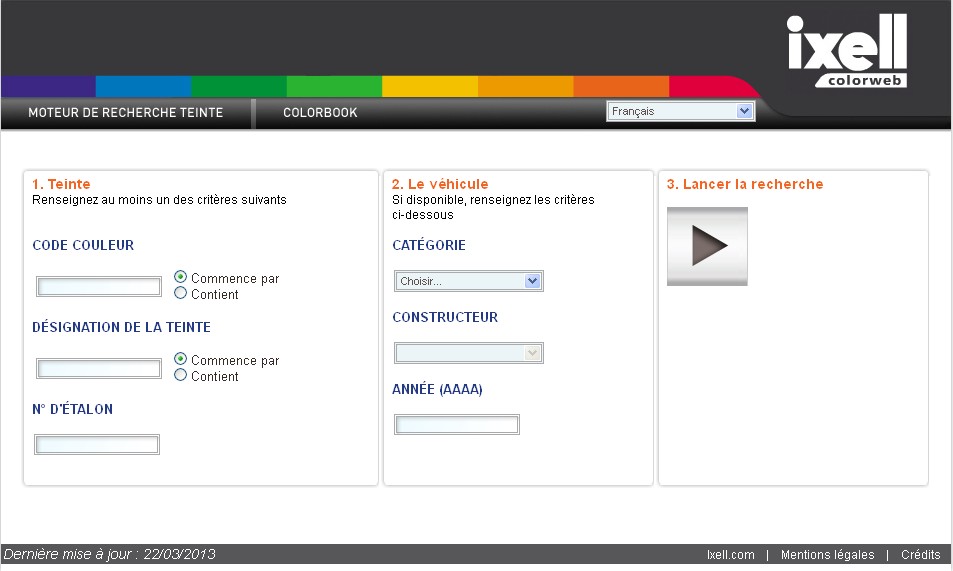

J'ai découvert ce sit par hasard, et il permet selon le code couleur de nos vaisseaux d'avoir la composition exacte de la teinte.
Par exemple, la TE 549 qui est le bleu illiade de nos chère avantime :
• Constructeur RENAULT
• Code 549
• Teinte BLEU ILIADE-MET.
• De - A 2000 - 2003
• Etalon 773611
• Date de la formule 06.14.02
• Quantité 1.0 Litre(s)

http://colorweb.ixell.com

Eh bien ce qui est très curieux et pas rassurant, c'est qu'un peintre de la suc. de Boulogne qui est parti de la teinte 549 (Iliade) est arrivé à un bleu beaucoup trop foncé. J'ai maintenant une poignée de porte "collector". :? Donc de deux choses l'une : soit le peintre en question ne connaît pas son métier et s'est endormi sur son mélange, soit il y a une erreur dans la base de données Ixell.
Comme je suis bien placé pour mener l'enquête, je vais faire vérifier ça par l'après-vente Renault.
En attendant, le peintre a sorti son colorimètre et a refait un nouveau mélange au feeling. J'avoue que je suis un peu tendu avant de voir le résultat...
Logiquement tous les possesseurs de Renault de couleur Iliade qui ont eu une retouche peinture à faire ont dû être confrontés au même problème (mais peut-être que leur garage ne leur a pas dit et qu'il a aussi sorti le colorimètre...).
Je vous tiens au courant !
PF

Les compositions des formules sont uniquement valables pour la marque de peinture IXELL distribuée par Renault ( j'en ai vendu pendant 17 ans )
Chaque marque de peinture à sa propre compositon avec ses teintes de bases.
Plusieurs nuances existent pour chacune des couleurs, il faut avoir un échantillon pour choisir la bonne, et souvent il faut encore réctifier.
