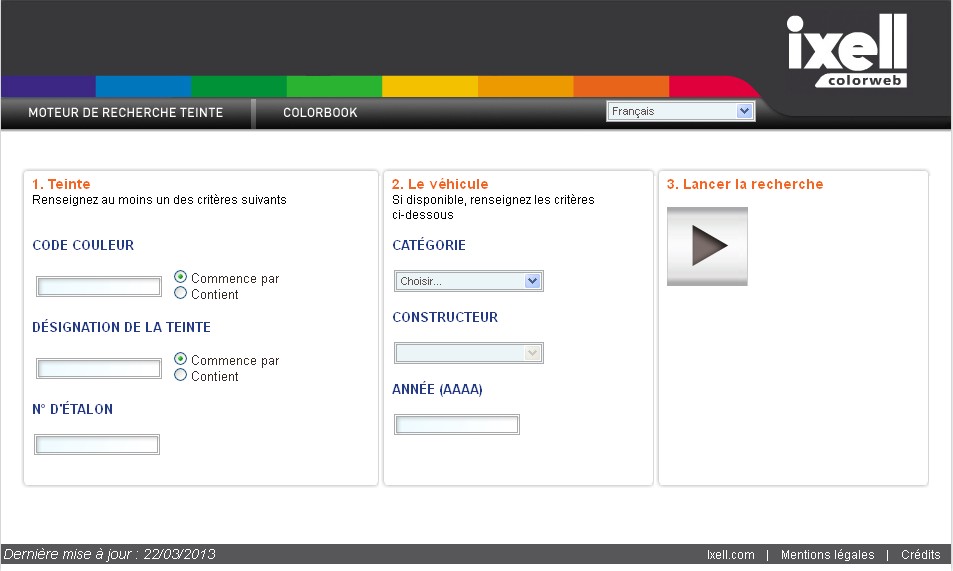

J'ai découvert ce sit par hasard, et il permet selon le code couleur de nos vaisseaux d'avoir la composition exacte de la teinte.
Par exemple, la TE 549 qui est le bleu illiade de nos chère avantime :

http://colorweb.ixell.com

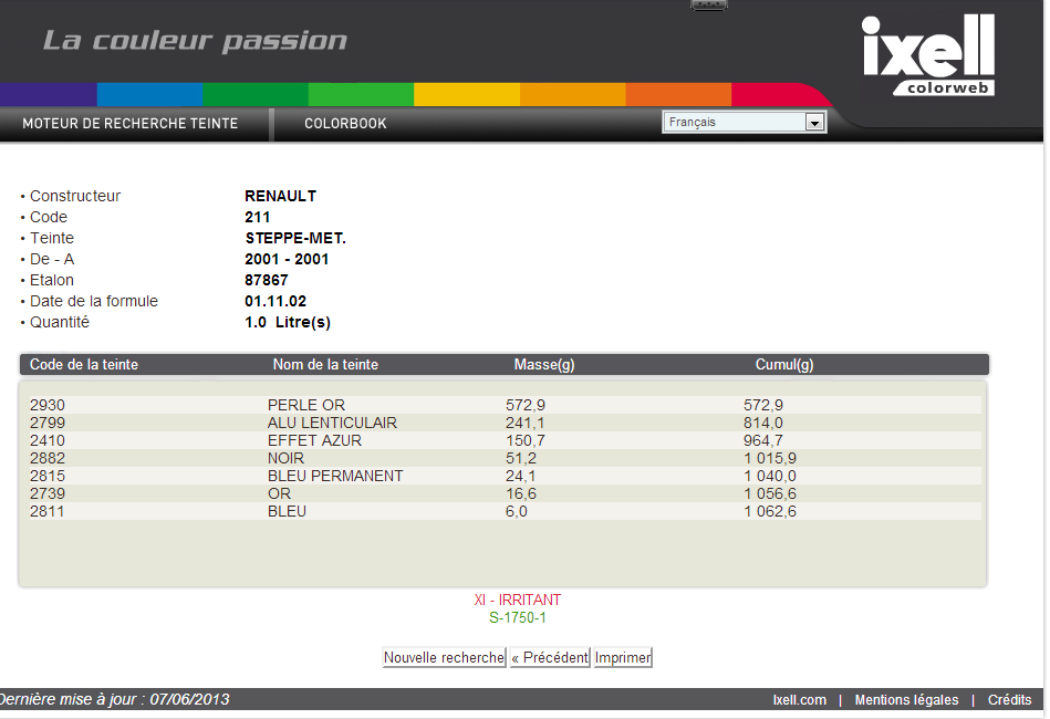

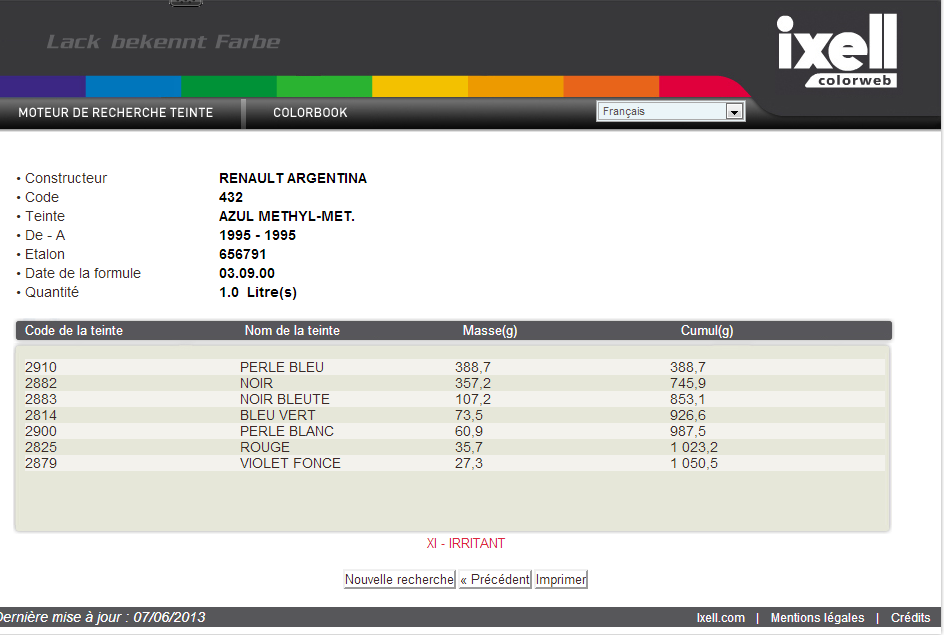

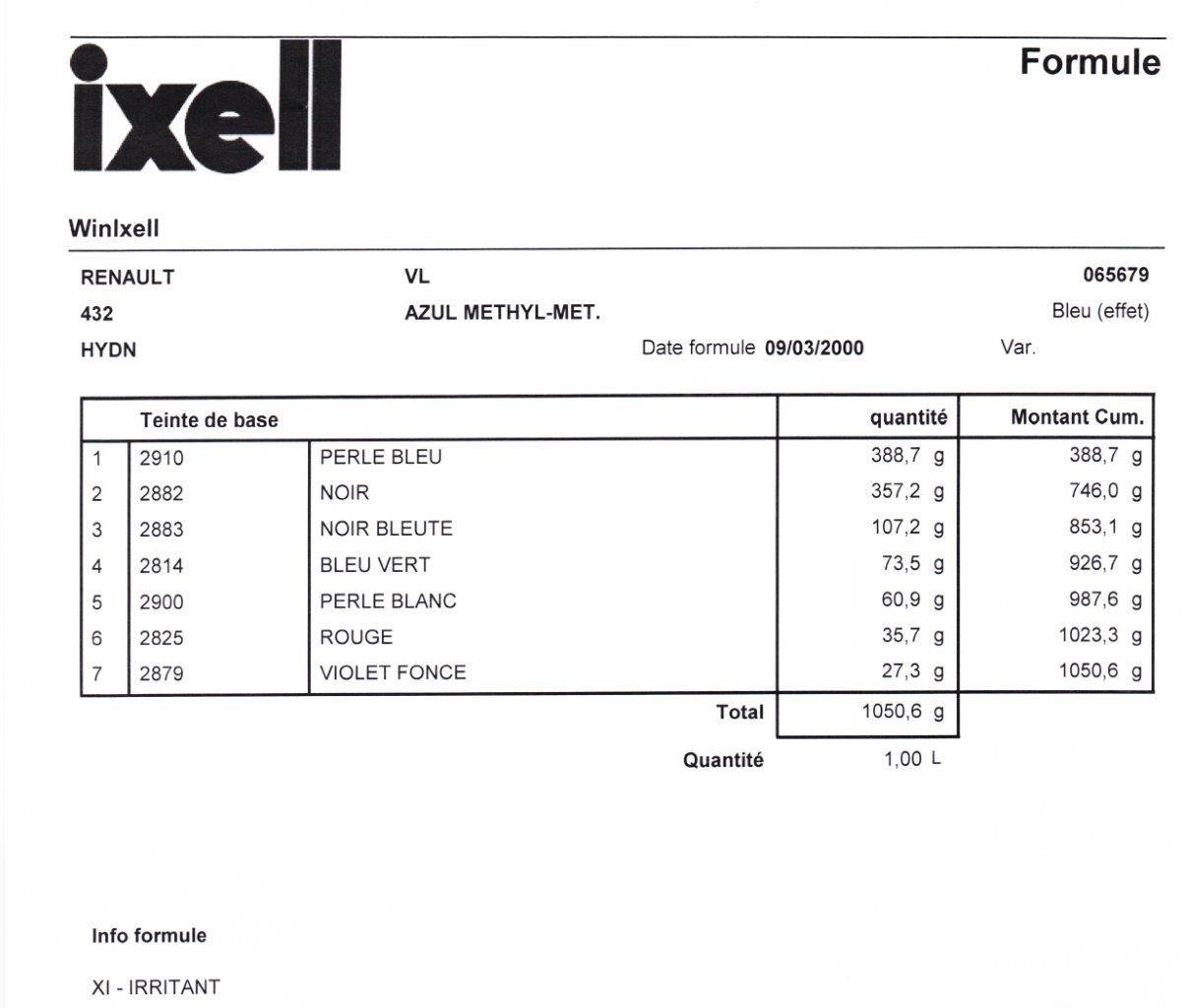

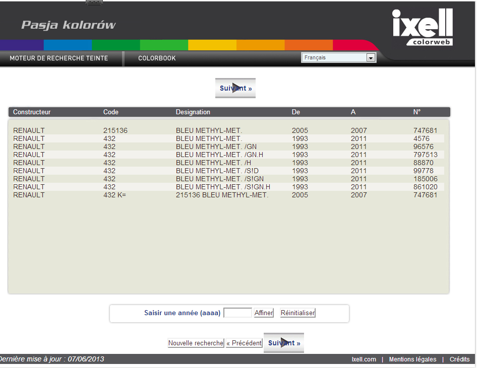

Je retombe par hasard sur ce topic...
J'allais créé un topic spécifique, mais celui-ci me parait tout à fait approprié !
Nous avons pas mal galéré avec un peintre en carrosserie pour trouver un fournisseur de peinture qui ait la bonne nuance de Steppe TE211, avec S142.
Le peintre a voulu approvisionner la peinture, mais son fournisseur lui a donné un pot de peinture qui tirait vraiment trop sur le doré... Et grâce à un garagiste qui connaissait bien la teinte, on a compris : il ne faut pas chercher le TE211 chez RENAULT, mais chez MATRA !!! Ce garagiste a expliqué que le Steppe TE 211 de chez Renault est quasiment le même que le TE191 (mais plus récente), et est bien plus doré que le Steppe chez MATRA qui est un peu plus bleuté...
En parallèle, avec S142, nous avions été faire flasher sa carrosserie. Voici le résultat : Pour mémoire, voici les copies d'écran du site Ixell Colorweb : on comprend que l'on se perde dans la multitude des teintes Steppe ! J'en ai profité pour faire flasher mon bleu méthyl NV432, et voici le résultat : En recherchant sur le site Ixell Colorweb, je trouve cette liste de peintures Bleu Méthyl : Mais pour retomber sur la composition a priori flashée, il faut que l'on cherche sur RENAULT ARGENTINA, avec une formule datant de 1995... Cela signifie peut-être que mon véhicule est repeint ? Pourtant, le carrossier qui a flashé m'a dit que c'était a priori la formule d'origine ???

Re: @ Les codes peintures, la solution ... ?
Tu veux que je demande au peintre qui a refait celle que m'a acheté Alphoméga ? Le steppe est vraiment super beau et comme certaine parties n'ont pas été repeintes, ça se serait vu si la teinte était différente....
Il y a, quand même, des différences...
Pas énormes, mais visibles quand même.
Oui, c'est vrai, mais c'est toujours le cas entre une peinture qui a vieillit au soleil dix ans et la neuve.... Malheureusement, et il parait que c'et plus un pb de vernis que de peinture elle-même.... Tu veux un remboursement ?
