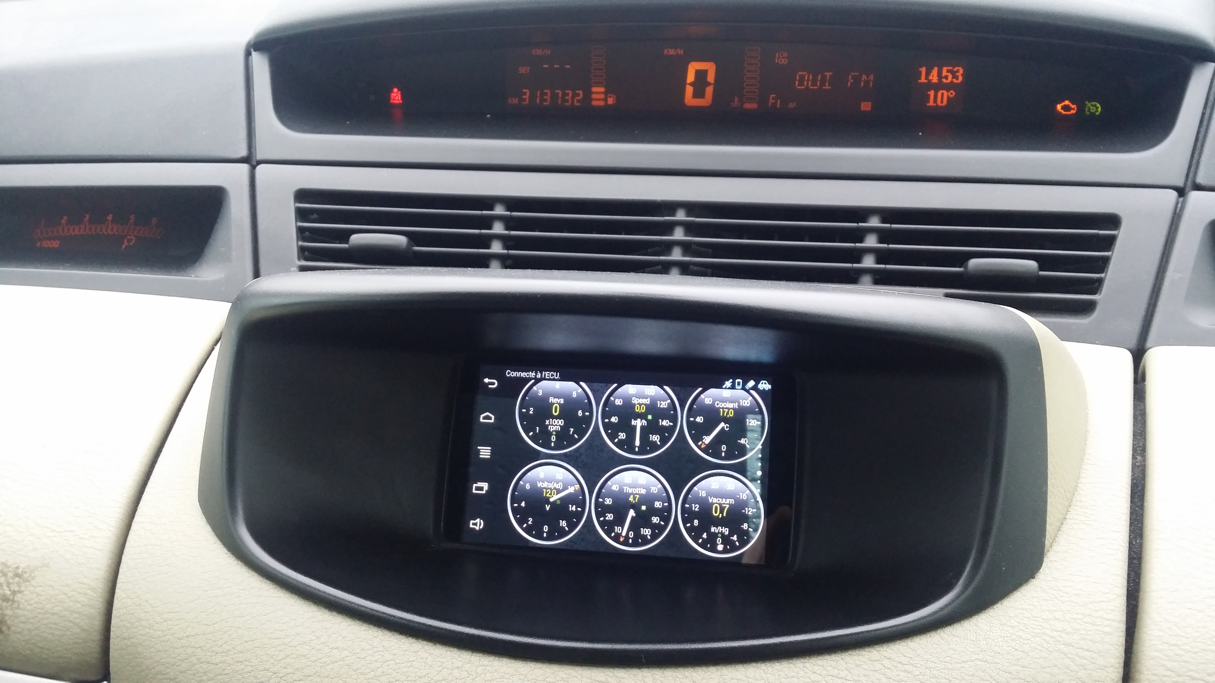

Ayé, j'ai fait l'installation du Parrot Asteroid Tablet dans mon vaisseau !!!
C'est vraiment une installation complète connectée au net ! :
- kit main libre, évidemment c'est un Parrot avec lecture des SMS reçus
- GPS avec application au choix sur l'astéroid market Waze (gratuit), Igo ou Tomtom en payant (de 40 à 80€ suivant version)
- Coyote (application avec abonnement)
- Lecture des musique sur lecteur avec prise Jack, clés USB, carte SD, téléphone via Bluetooth
- Navigateur internet (via Wifi, partage bluetooth téléphone ou clé 3G)
- Torque via OBD2 avec un petit ELM 327 bluetooth
- média player de diaporama photo ou vidéos
- bientôt caméra de recul sur USB
et possibilité d'évolution grace au Market Asteroid qui évolue.

Message par brio77 » 17 déc. 2014, 16:31
Torque connecté à l'OBD
Fichiers joints

L'ELM 327 caché sous les pieds du passager !!!!
Un ELM 327 bluetooth vaut 8€, ce n'est pas ce qui grève le prix de l'installation !!! 8) Et Torque vaut 4.86€ sur l'astéroid Market
Fichiers joints

Message par brio77 » 17 déc. 2014, 16:38
Parrot Astéroid Tablet, prix public 349€TTC, payé 170€ sur Leboncoin, jamais installé 8)
Pour ceux qui voudraient faire l'installation, il faut prendre le Tuto du Parrot et le Tuto de l'installation du Tomtom ou Garmin à la place du Carminat et c'est très facile !!!
Voilà !!!

Je suis en train de me renseigner un peu, mais d'après ce que j'ai compris, certains installent une version crack de Tom Tom sur Android. Il semblerait que le système dexploitation soit un Android 1.2.
Il faut donc que j'essaie ça..... :wink:
Avatar du membre
Messages : 6825
Message par brio77 » 19 déc. 2014, 10:43
Bonne nouvelle, le système d'exploitation ets un android 2.1, donc je viens d'installer Tomtom Europe, version officieuse.... :oops: Et ça marche super bien !!!
Et on peut donc installer tout ce qu'on veut avec les fichiers APK, donc toutes les applis Android compatible version 2.1 sont installables !!!
On peut récupérer ces applis en téléchargeant APK share sur son Android préféré, puis partager les fichiers .apk de toutes les applis sur une carte SD et les installer par la carte SD du Parrot Tablet.
Seul problème, c'est qu'il faut démonter l'écran à chaque fois car l'emplacement SD est dans l'écran, je vais donc me mettre à la recherche d'une rallong SD, si ça existe.
A suivre !

Messages : 6825
Message par brio77 » 20 déc. 2014, 18:46
Android 2.1 est toujours mieux qu'un autre OS propriétaire de Parrot, comme ça on peut mettre ce qu'on veut !
Pour la rallonge, c'est commandé sur Ebay à 5.28€ port compris.
On ne peut faire que les mises à jour du système par les 2 ports USB du Parrot. Il est obligatoire de passer par la SD pour installation des nouveaux programme, ou le wifi ou le partage bluetooth du 4G de mon smartphone. Et l'accès à la carte SD est bien à garder pour mettre de la musique ou autre film !
