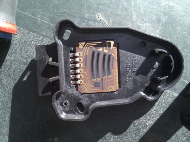

yenyen92 a écrit :Les pistes de la pédale d'accélérateur n'ont pas l'air abimées.
Non ,elles sont nickel :mrgreen:

Alors, je me suis attaqué dans un premier temps à la pédale (t'es pas un peu folle ?).
Je craignais un peu de le faire, surtout pour la remise en place, mais ça s'est bien passé !
:lol:
Donc, ouverture du machin, un bon coup de bombe KF Contacts un peu partout, remontage, démarrage et lancement de Torque...
Plus de code défaut !

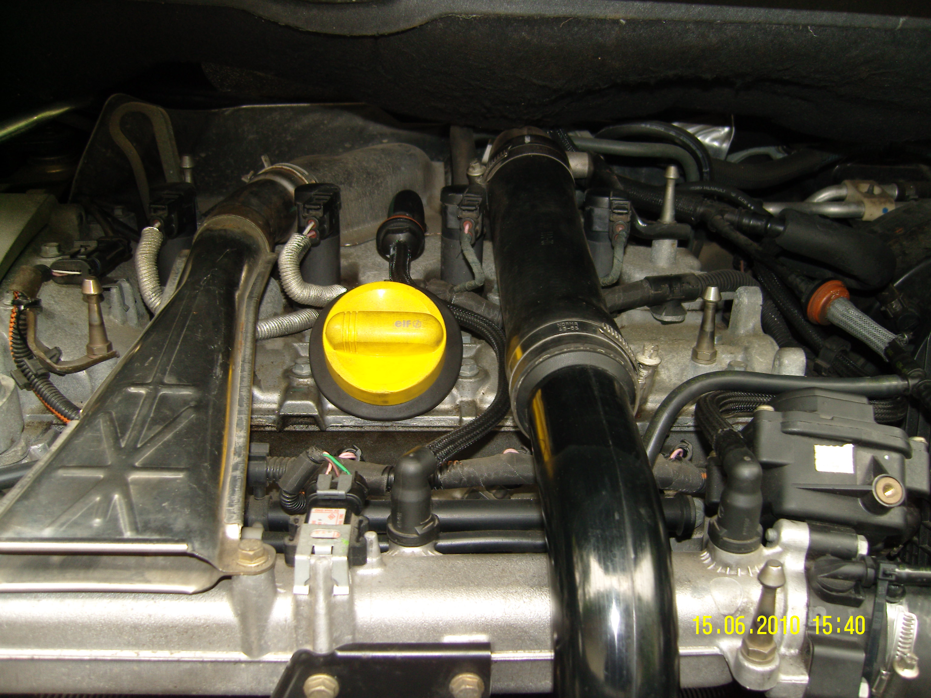

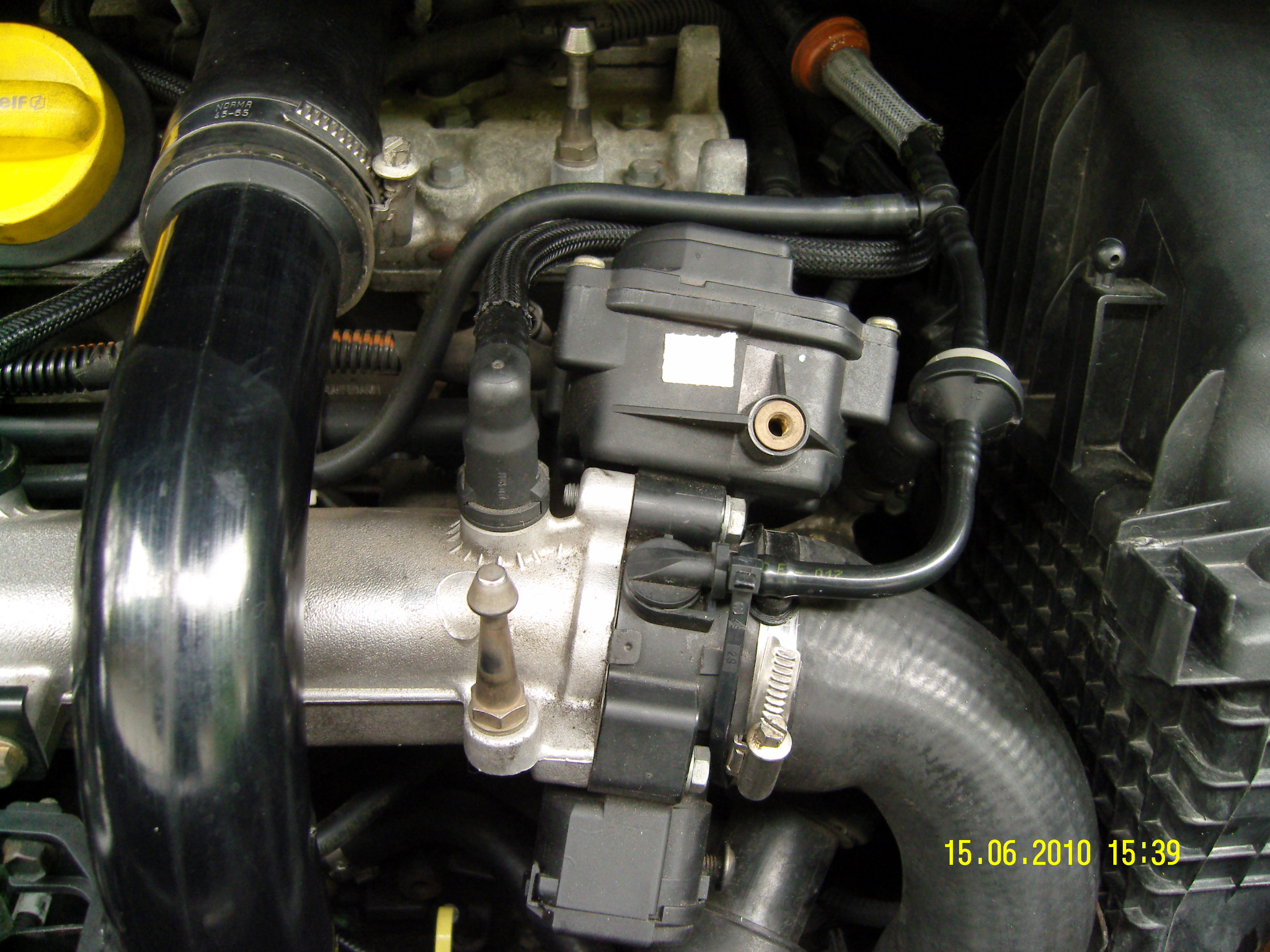

N'ayant pas de V6, je tente de mettre le BPM du 2LT, qui est à peu près au même endroit, si cela peu t'aider à localiser le bestiau :wink:, c'est le composant qui comporte un carré blanc, près d'un trou taraudé jaune (laiton). Suffit de suivre pour trouver le connecteur à désoxydé au cas ou et bonne chance :!: .

J'ai nettoyé le connecteur du BPM.
