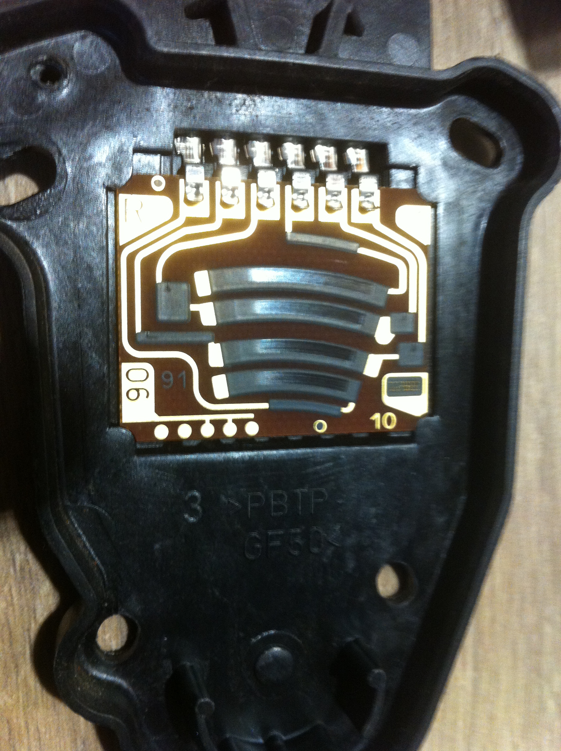

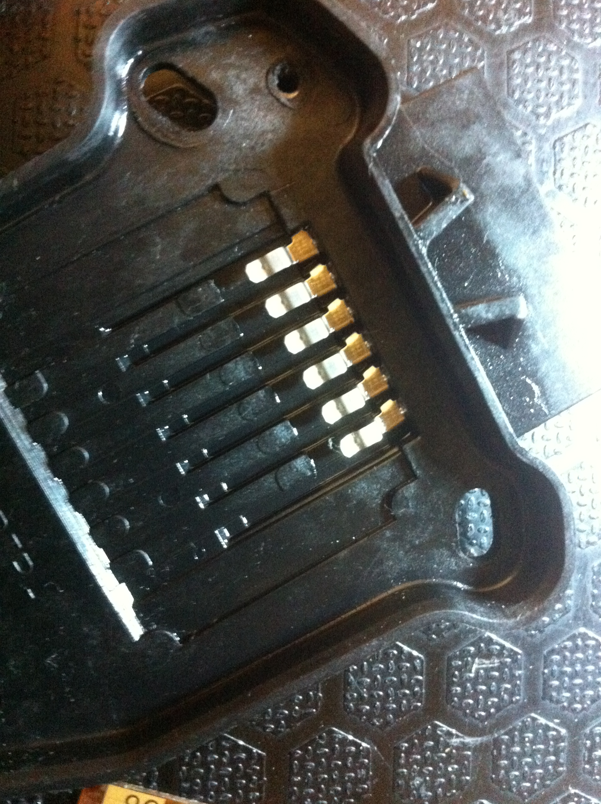

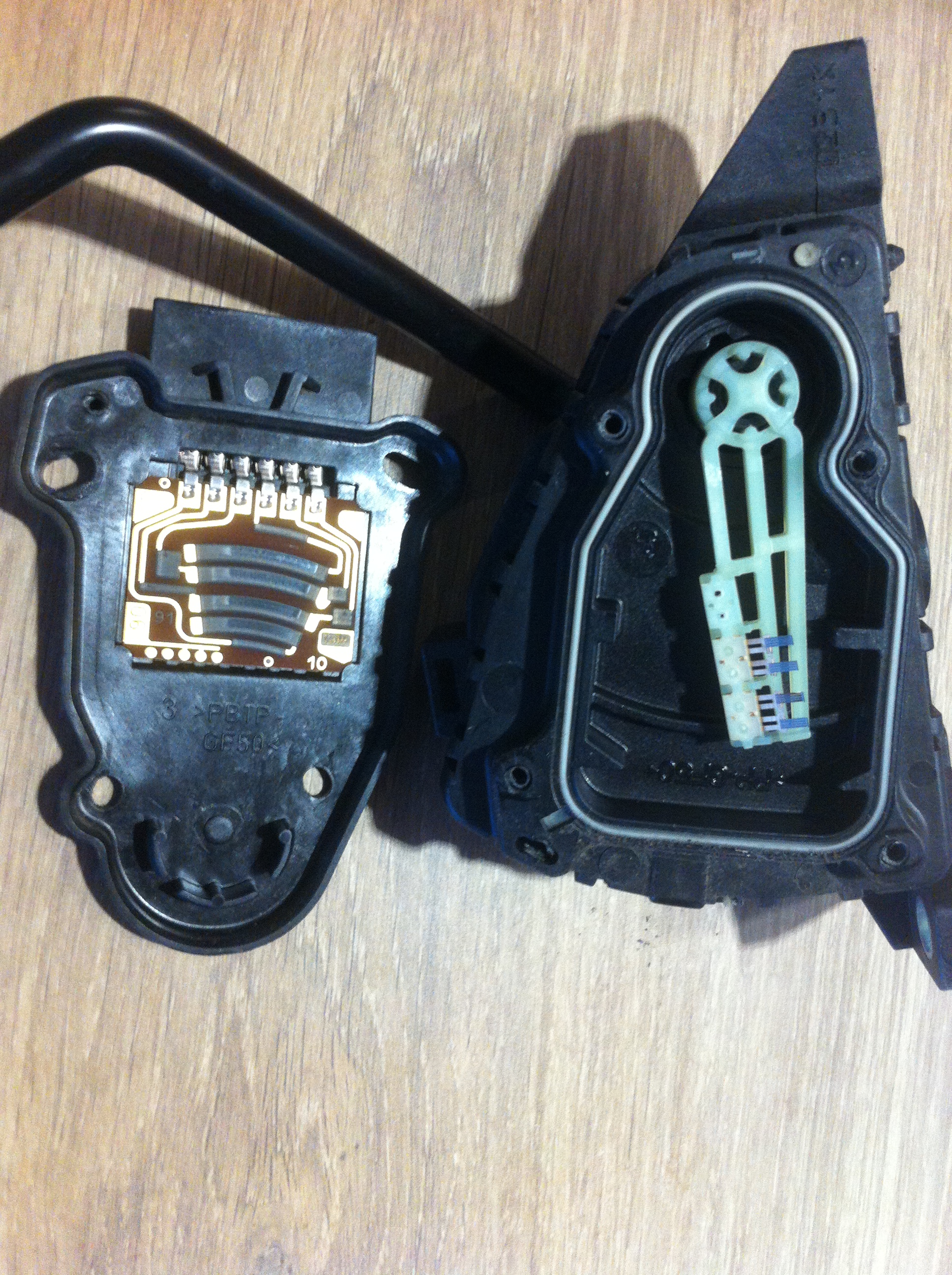

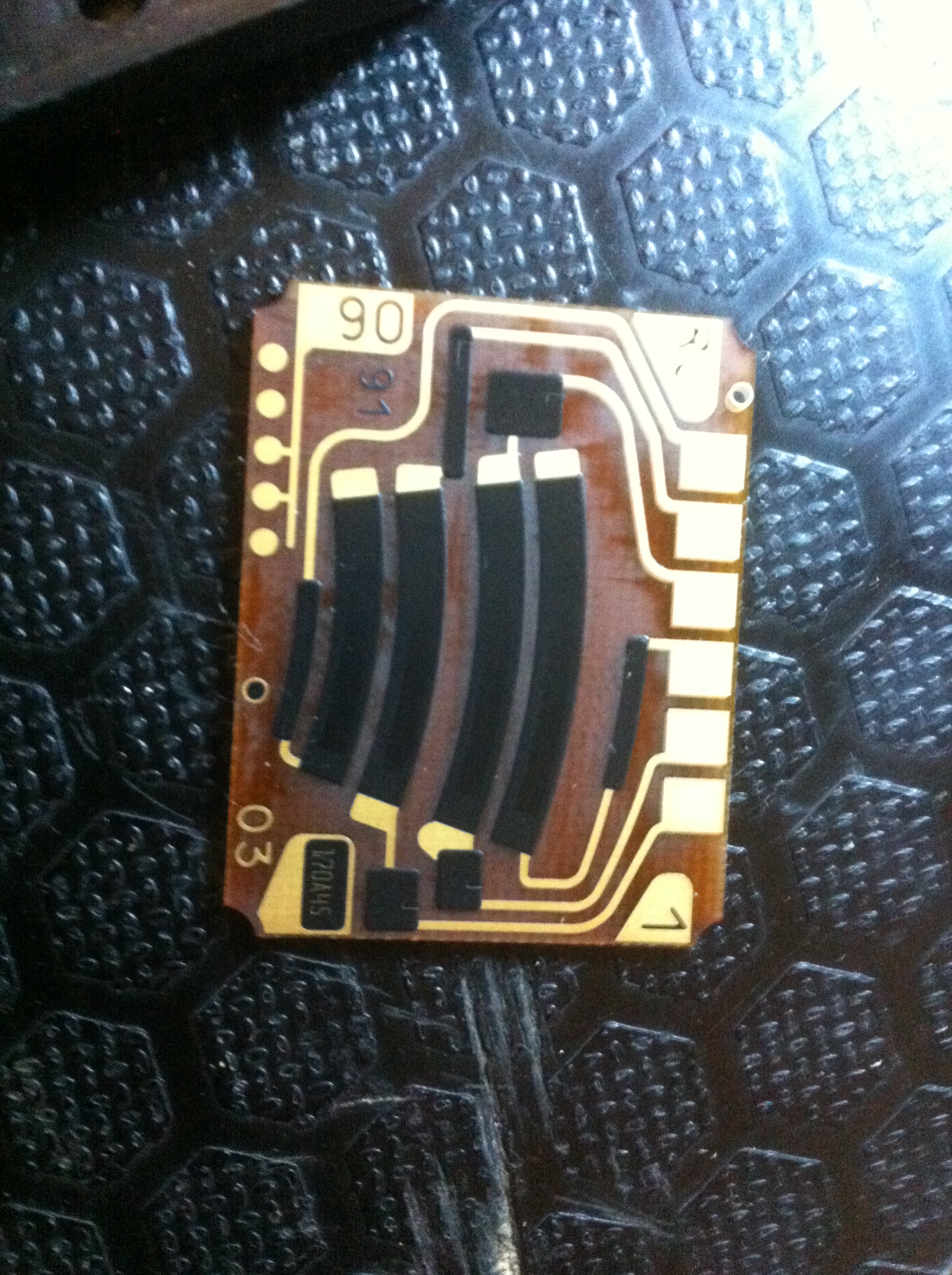

Voici quelque photos de l'intérieure de la pédale faite la semaine dernière :mrgreen:
Aucune difficulté a la démonter :wink:
Je précise que la petite plaquette électronique est juste clipsé dans le support et enfiché dans le peigne des connections :wink:

avantime91 a écrit :Voici quelque photos de l'intérieure de la pédale faite la semaine dernière :mrgreen:
Faut changer le joint aussi ?
Ou autre chose, à part nettoyer ?

Re: Pas de montée en régime ( )
Les pistes de la pédale d'accélérateur n'ont pas l'air abimées.
