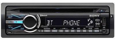

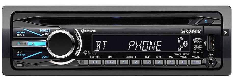

Oui, oui, photos et références .... :wink:
J’espère que c'est bien ça .... :?

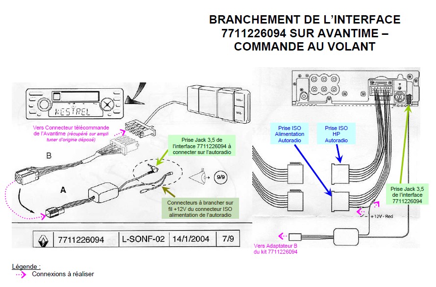

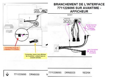

Affichage TDB et commandes au volant opérationnels via 2 boitiers Renault dont je pourrai retrouver les références si nécessaire.

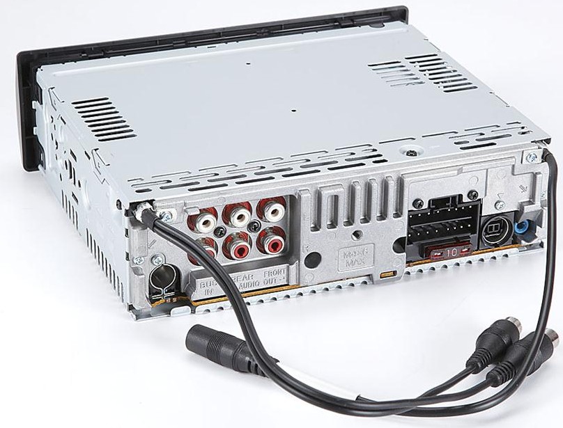

C'est bien celui de la photo du message de Spaza.
Je vous mets les docs dont je dispose pour cet autoradio et son installation.
Vu mon grand age mes oreilles ne supportent plus les basses trop fortes et n'entendent plus trop les aigus :lol: , alors pour la qualité sonore je ne peux pas vous être d'un grand secours ! Je ne sais même pas si les hauts parleurs sont d'origine ou changés.
Pour moi l’avantage par rapport à l’auditorium d’origine c'est CD MP3, prise pour clé USB, bluetooth (encore que, je ne me sert pas de mon téléphone en roulant !!)
AutoRadio Sony MEX-BT3800U_Manuel d'utilisation.pdf
(4.06 Mio) Téléchargé 222 fois
AutoRadio Sony MEX-BT3800U_installation.pdf
(492.74 Kio) Téléchargé 235 fois
Tuto connexions interfaces.pdf
(135.75 Kio) Téléchargé 280 fois
Renault display DRNS003.pdf
(714.58 Kio) Téléchargé 254 fois
