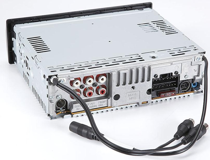

Oui, oui, photos et références .... :wink:
J’espère que c'est bien ça .... :?

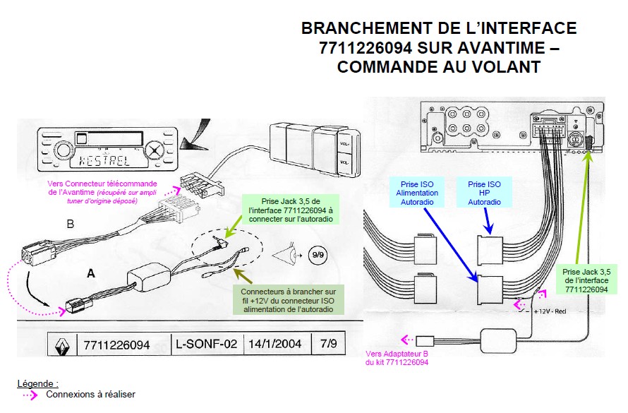

C'est bien celui de la photo du message de Spaza.
Je vous mets les docs dont je dispose pour cet autoradio et son installation.
Vu mon grand age mes oreilles ne supportent plus les basses trop fortes et n'entendent plus trop les aigus :lol: , alors pour la qualité sonore je ne peux pas vous être d'un grand secours ! Je ne sais même pas si les hauts parleurs sont d'origine ou changés.
Pour moi l’avantage par rapport à l’auditorium d’origine c'est CD MP3, prise pour clé USB, bluetooth (encore que, je ne me sert pas de mon téléphone en roulant !!)
AutoRadio Sony MEX-BT3800U_Manuel d'utilisation.pdf
(4.06 Mio) Téléchargé 248 fois
AutoRadio Sony MEX-BT3800U_installation.pdf
(492.74 Kio) Téléchargé 263 fois
Tuto connexions interfaces.pdf
(135.75 Kio) Téléchargé 303 fois
Renault display DRNS003.pdf
(714.58 Kio) Téléchargé 277 fois

Personnellement, j'aurais bien aimé monter un Pioneer AVH-8400BT en lieu et place du module GPS et du chargeur CD.
J'aimerais juste être sûr de récupérer mes commandes au volant et l'affichage déporté...
