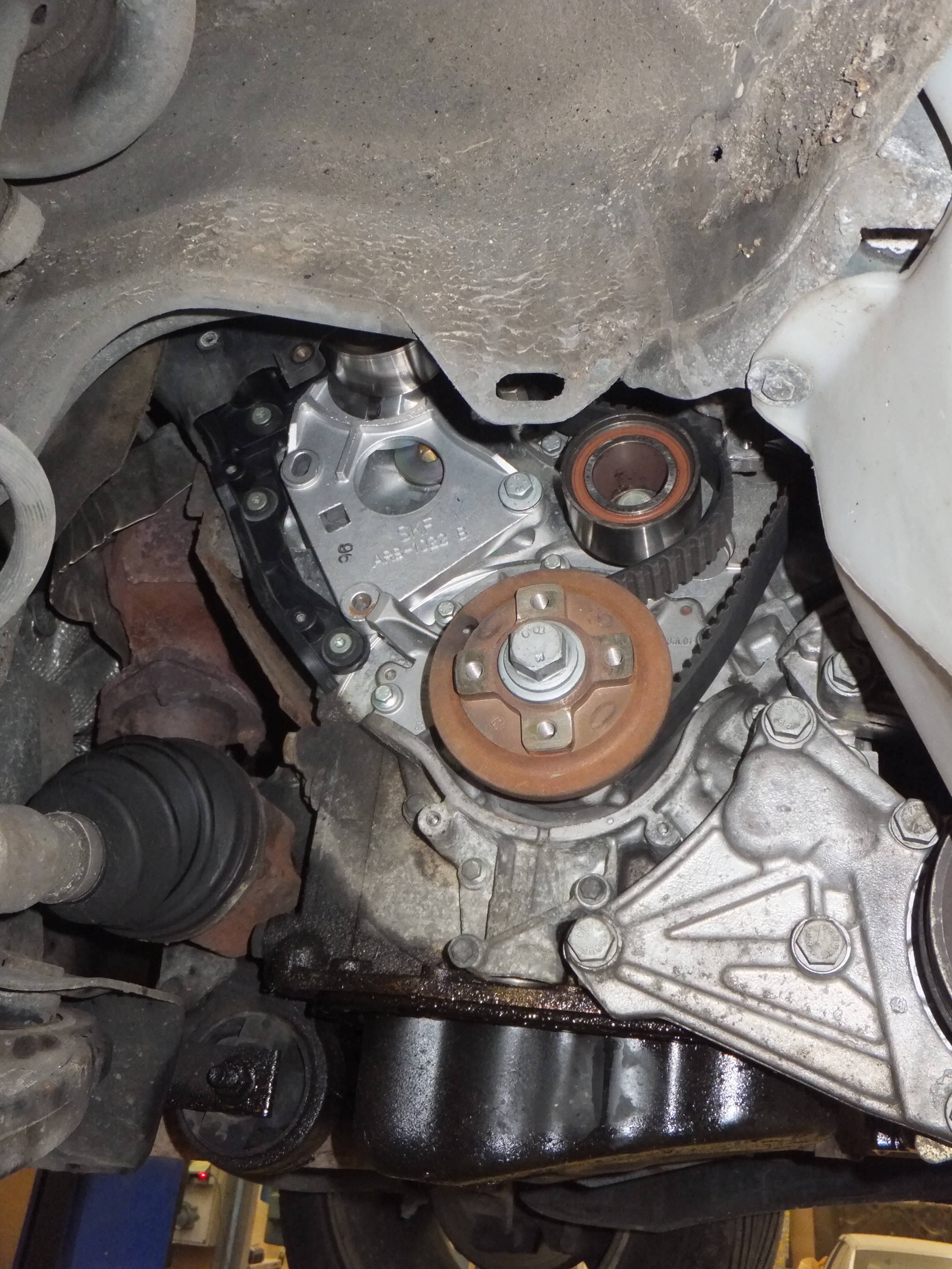

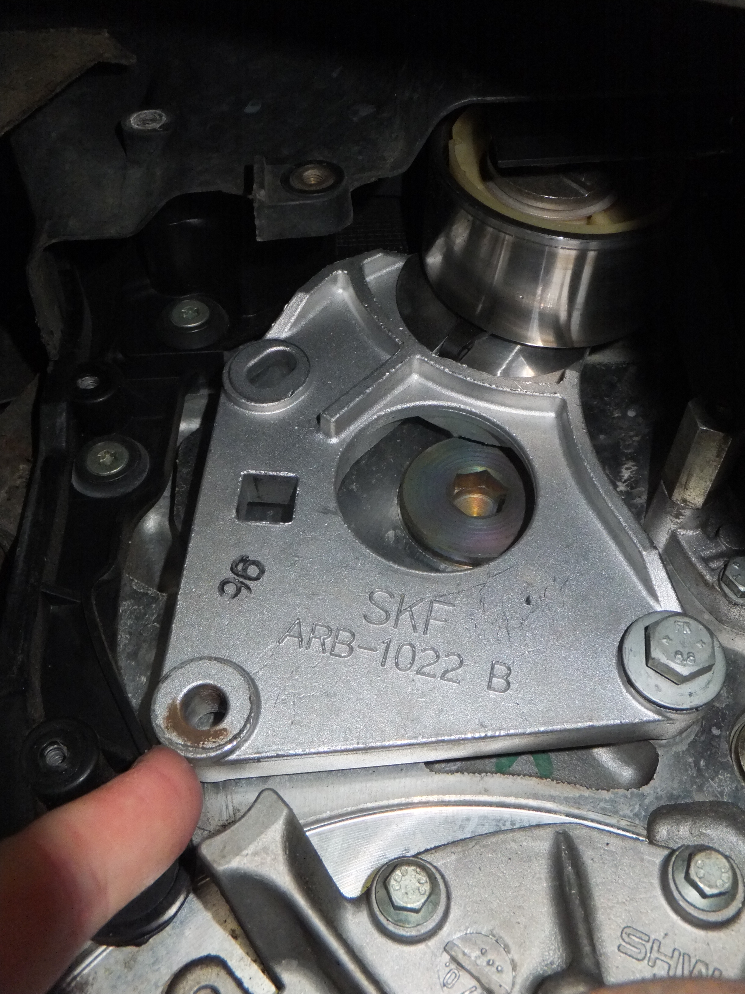

Je suis donc passé voir ma belle hier, là-haut sur son pont... :(
Voici deux photos :
On voit donc distinctement ce qui ne va pas : la platine du galet tendeur qui ne tient plus que par un écrou sur trois... Si des yeux bien plus experts que les miens peuvent en tirer des conclusions, allez-y, moi je n'y connais rien. Apparemment sur les deux écrous qui manquent, ils n'ont pas pu déterminer lequel aurait cassé, lequel se serait "seulement" desserré.
Au passage, le sympathique M. Hélière, agent Renault à Souday (Loir-et-Cher), m'a fait remarqué une légère fuite d'huile, probablement au niveau du carter du bas moteur (j'avais déjà remarqué des traces dans mon garage mais sans y faire plus attention), il suppose que c'est seulement une histoire de serrage mais dit qu'il faudrait quand même regarder. Il m'a aussi dit que le joint spi de la boîte n'est pas en super forme et qu'il serait de bon ton de le changer pour éviter de futurs ennuis.
Il va donc me la garder au chaud, en attendant qu'on établisse notre "plan de bataille" avec Brio.

En "zieutant" les photos de la platine, on peut voir qu'il y a eu les deux vis en place, les traces de chaque rondelle sont bien présentes (écrasement du grain superficiel de l"alliage), mais cela ne donne pas le couple de serrage ! Par contre on ne voit pas le trou taraudé, pour savoir si il y a eu rupture d'une vis ou pas, avec le bout dedans :?: . Cela ne redressera pas les soupapes et ne réparera pas le moteur , mais pourrait expliquer l'anomalie :oops: .
Suffirait donc de "voir" si avec une courroie entière on peut recaler et que ça tourne manuellement :roll: .
Ne connaissant pas les culasses de ce modèle, y aurait-il une chance qu'elle comporte des dégagement de levée des soupapes, j'ai eu cette chance sur une Volvo: on peut rêver :roll: .
