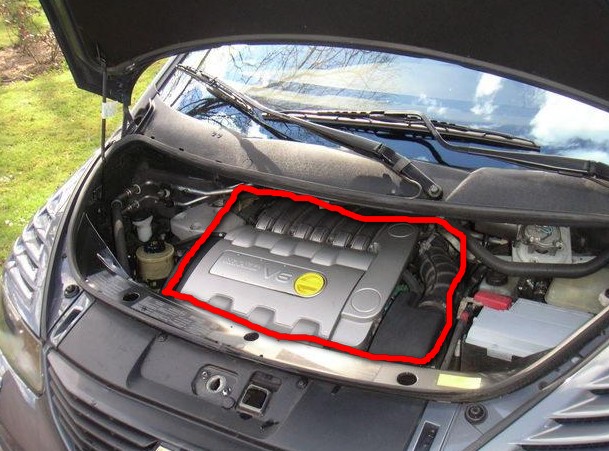

Je vois pas pourquoi pas ..... Les phares sont les mêmes et à la même place ... :mrgreen:

OK merci. Je pensais que l'implantation du bloc moteur, radiateur etc étant différente entre diesel et essence, il pouvait y avoir moins d'accès en fonction du moteur. D'autant qu'au départ, il était admis qu'il fallait démonter le pare choc.
Cela me fait penser au changement de distribution qui imposait de sortir le moteur V6 ...
