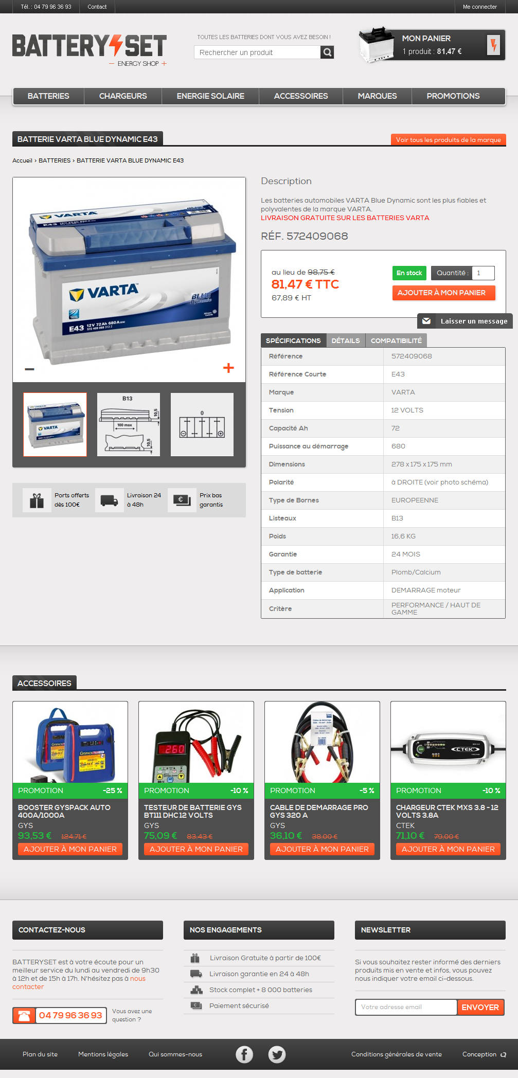

- chez Fulmen : sur le site internet = Formula XTREME FA722 - 75Ah/730A, ou Formula FB712 - 71Ah/670A ; en boutique chez Cora : Endurance F8 - 72Ah/720A ; dans les 2 cas : 175mm de haut
- chez Bosch : sur le site internet = Silver S4007 - 72Ah/680A, 175mm de haut ; ou Silver S5007 - 74Ah/750A, 175mm de haut...

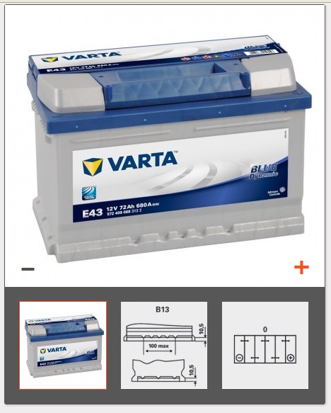

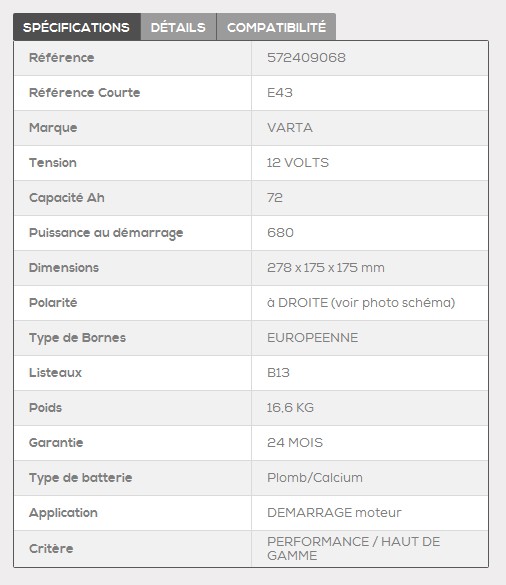

- chez Varta : sur leur site = Silver E38 (574 402 075 3162) - 74Ah/750A ou Blue E43 (572 409 068 3132) - 72Ah/680A ; 175mm de haut
