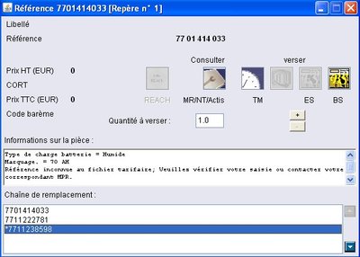

  • avantime 2.2dCi :
    Les références Renault dialogys sur cette motorisation sont:

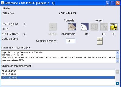

    Avantime 2.0T :

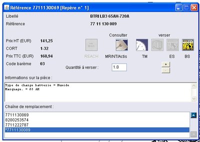

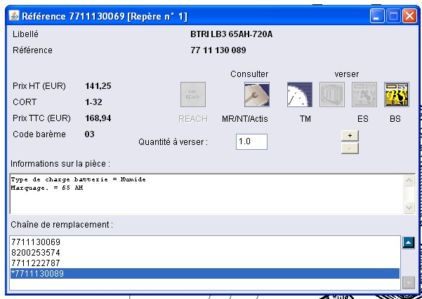

@ Changement de batterie.
Carbonman, tu peux nous donner la référence de ta batterie chez Renault, et la marque/type, ainsi que le prix des pièces seules ?
Merci :wink:
Carbonman
Messages : 19
Inscription : 02 sept. 2010, 17:02
Localisation : Ambérieux en Dombes (01)
Re: Changement batterie.
Message par Carbonman »
Donc les infos. La batterie a la réf : 77 111 300 89. Le prix n'est pas détaillé, ils mettent M.O. 0.40 et un forfait de 149 €. La batterie est une 65Ah / 720 A. J'avais d'origine une 650 A.

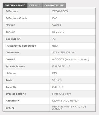

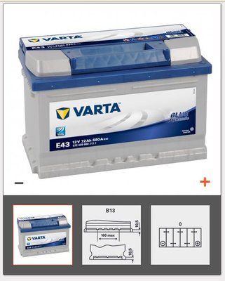

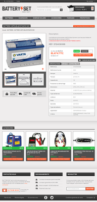

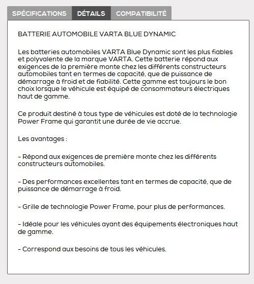

Pour alimenter ce tuto avec les erreurs corrigées, j'ai opté pour mettre sur ma xantia en panne de batterie d'y mettre une batterie d'Avantime pour dci :
soit une varta blue dynamic E43 à 81.47 € ttc livrée chez batteryset
( près de 145€ sur oscaro, elle était à 103 y a deux ans ). :roll:
FireShot Screen Capture #179 - 'BATTERIE VARTA BLUE DYNAMIC E43' - www_batteryset_com_batteries_39-batterie-varta-blue-dynamic-e43-4016987119556_html.png
