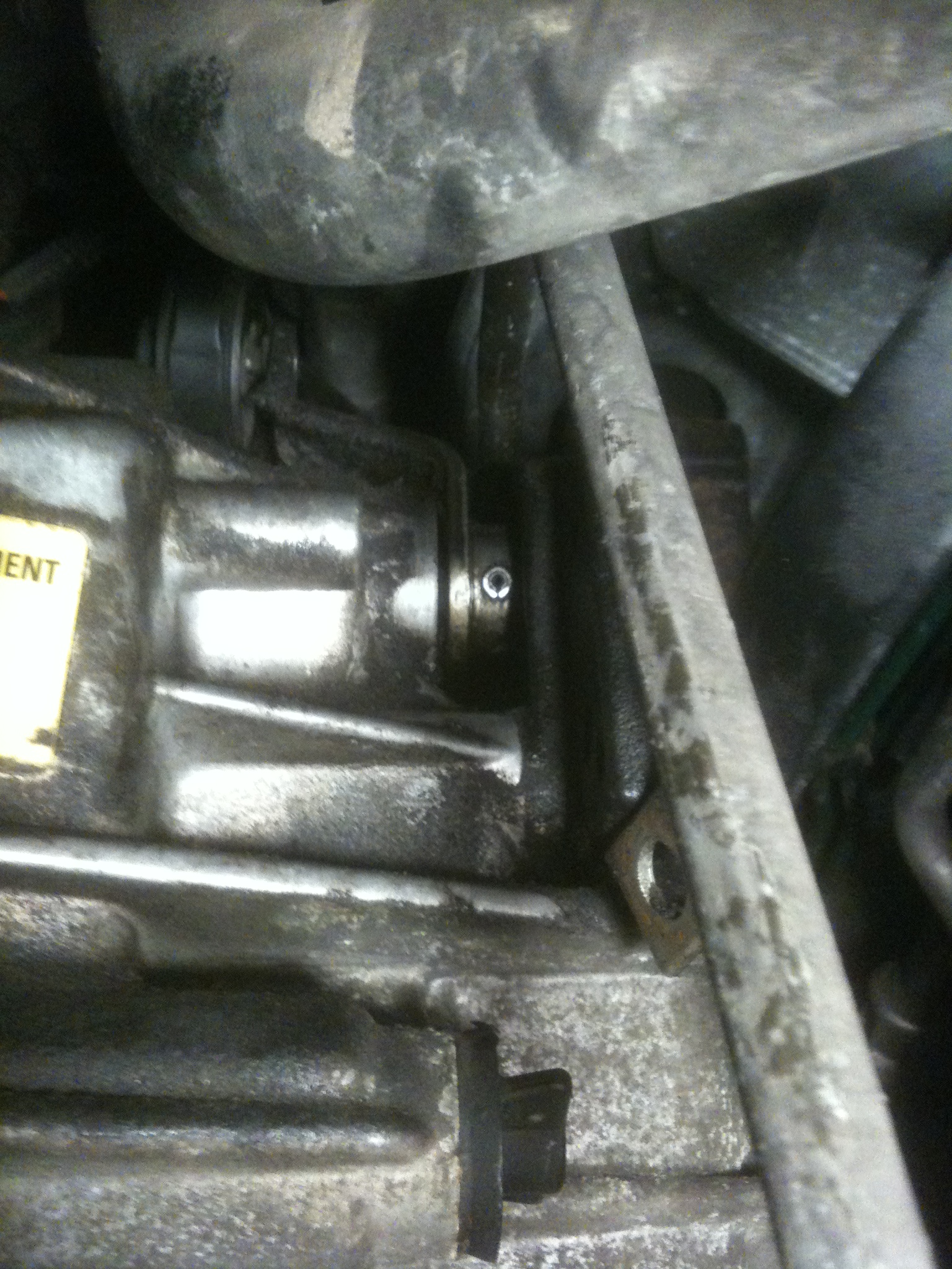

Méme mésaventure pour moi ce jour, arret pour faire le plein et au moment de repartir ........ plus de 1er ; 2éme et marche AR mais que 3 et 4 ....... J'ai pu rentrer chez moi et rentrer le vaisseau au garage.
Après vérification, il semblerait que la panne soit aussi cette goupille cassée, fourchette bouge sur l'axe.....
Piéce commandée chez Renault, pas avant lundi, pont se l'ascension oblige.
Coté démontage , pas aussi simble que cela , il faut faire tomber le support coté BV pour y accédé.
Suite la semaine prochaine
Avantimer

Non, c'est simple, voir mon explication en page précédente.AVANTIMER a écrit :Bonjour à tous,

Je pense qu'il est même possible de le faire sur la voiture
Oui effectivement , aux vues de tes photos il est possible d'effectuer cette réparation sous le véhicule..... suite lundi quand j'aurai la pièce et merci
Avantimer

Je confirme que le garagiste qui a fait la réparation à juste monté mon vaisseau sur un pont, j'avais imprimé le sujet d'Olivier pour l'aider !

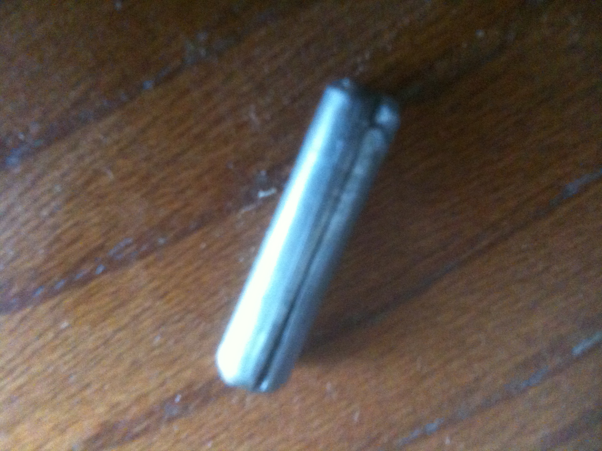

Réparation effectuée ce matin , effectivement par dessous le véhicule tout est beaucoup mieux et très facile d'accès.
Le comble de l'histoire c'est d'avoir retrouvé la goupille sur la plaque de protection sous moteur , pas cassée , elle est juste tombée.........
Merci à tous pour votre aide qui m'a permis de réparer mon vaisseau à moindre frais et rapidement.
Avantimer
Avantimer

. Il est bon de rappeler qu'il n'est pas la peine de s'arcbouter sur le levier pour tirer ou pousser violemment ...cela peut provoquer ce type de panne
Lors de la repose des deux goupilles, respecter le sens de montage: l'effort à transmettre doit être perpendiculaire à l'ouverture de la goupille
