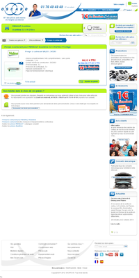

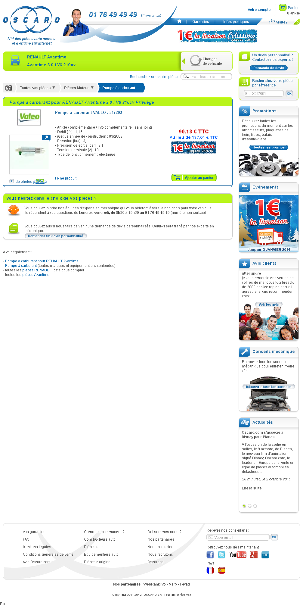

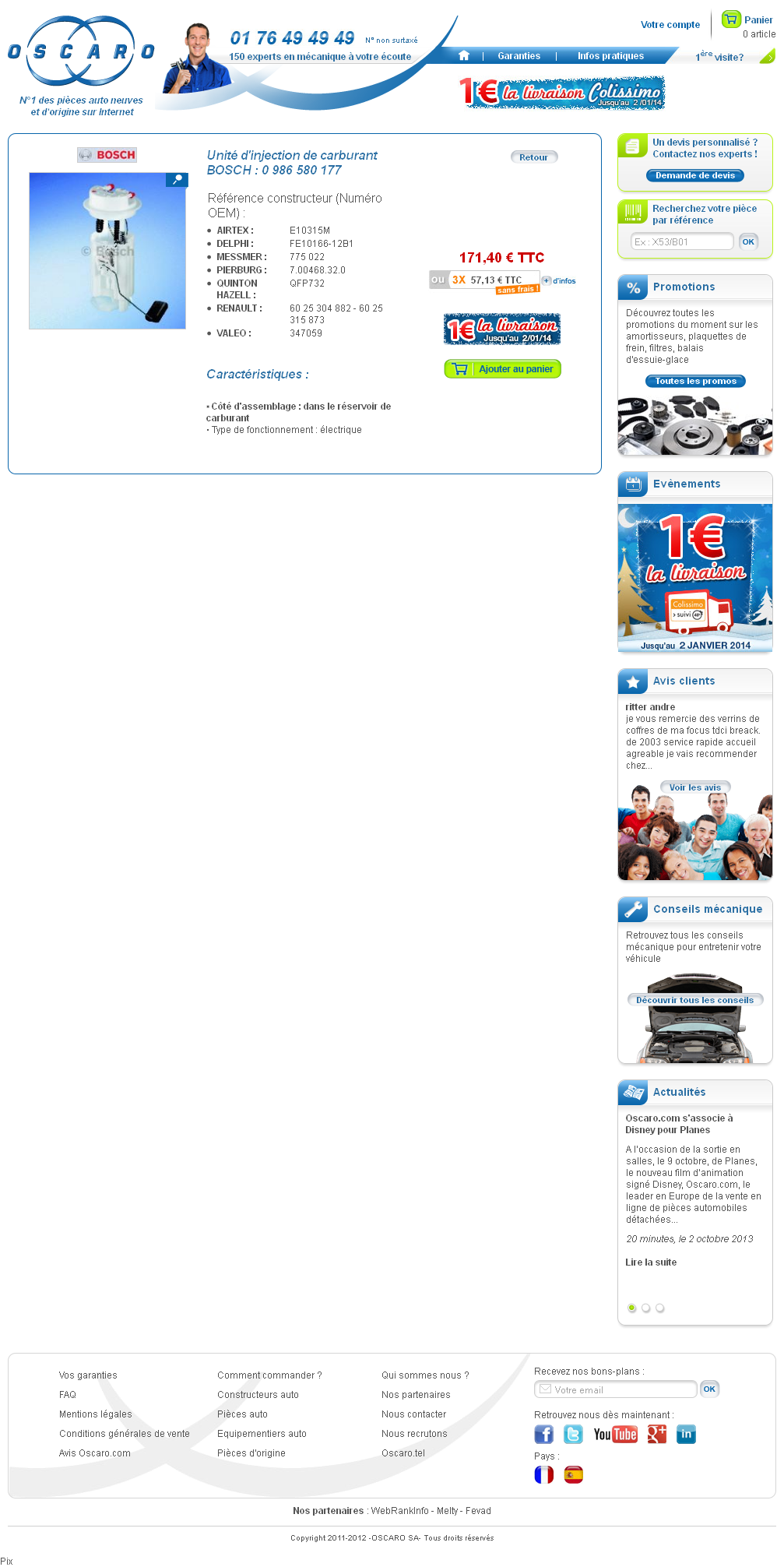

Bonjour a tous,
je vais commander une pompe a essence chez Oscaro, mais j'ai un doute et j'aimerai votre avis :
http://www.oscaro.com/pompe-a-carburant ... 47-2165-gt
ou
http://www.oscaro.com/unite-d-injection ... 623-1382-p
je pense que l'unité d'injection inclus la pompe, la jauge et tout ce qui va avec. La pompe seul, ben que la pompe ?
je prends l'unité complète pour être sur ?
Merci de votre réponse

Re: @ Coupure moteur V6 ( )
Disons qu'il serait dommage de ne commander que la pompe et de s'apercevoir que c'est la périphérie qui merde....
