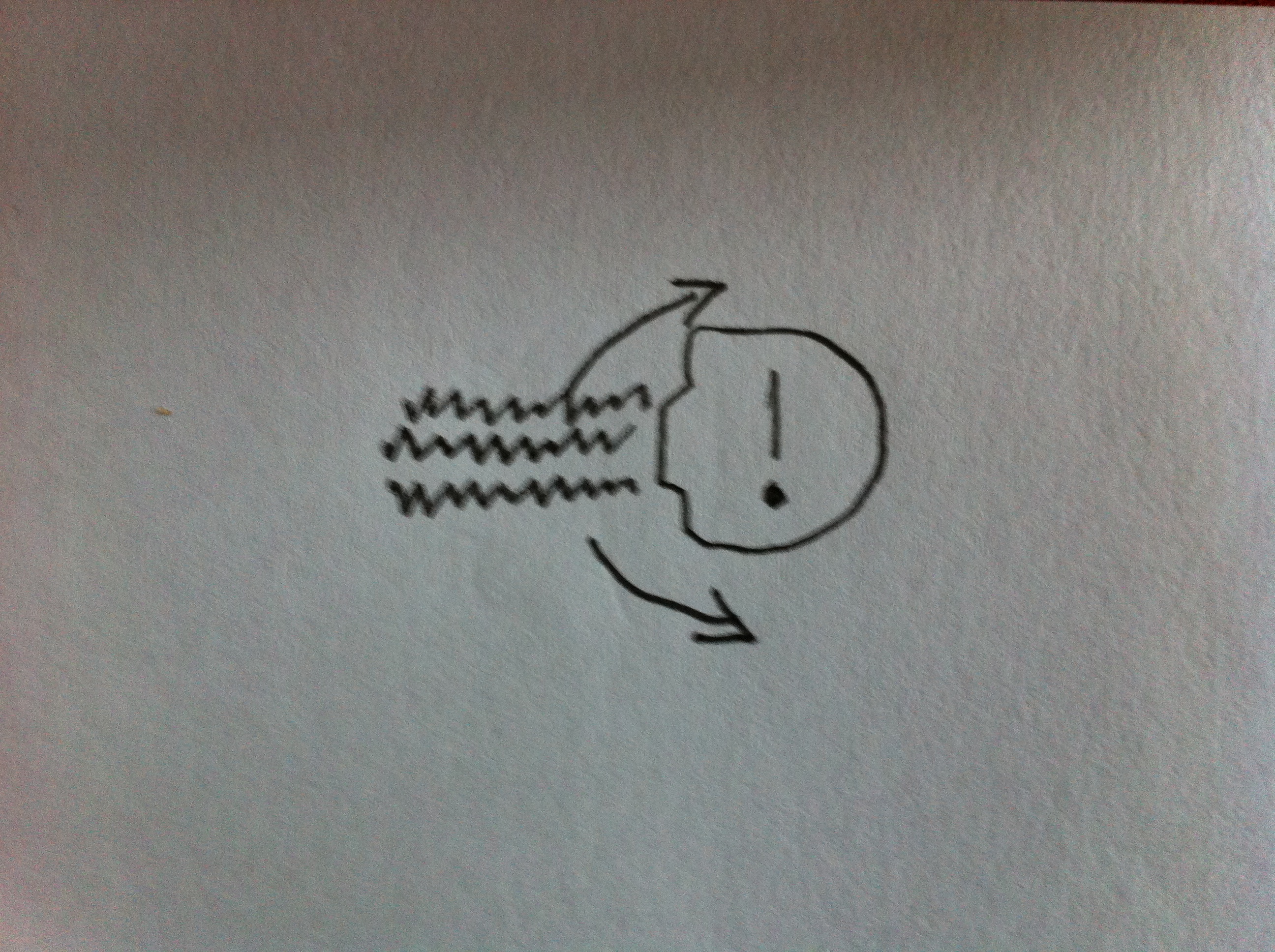

Salut les ptits loups !
y'a pas un prix Nobel pour qui sait ce que veut dire ce pictogramme qui précède le voyant service affiché sur le tableau de bord ?
Je sais c'est mal dessiné mais c'est ma femme qu'il l' a fait !

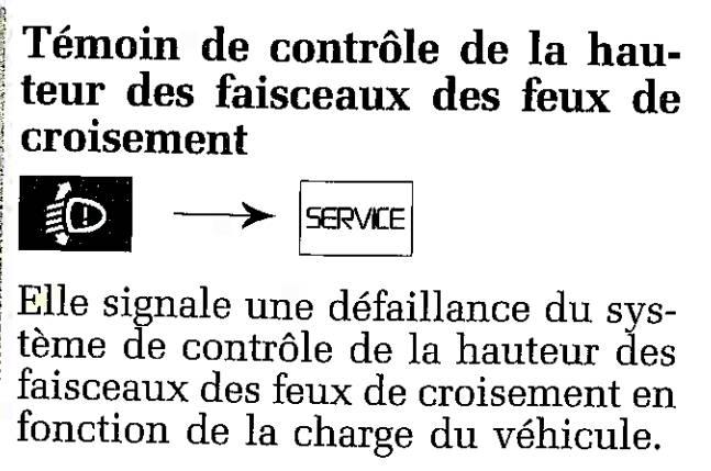

Tu n'as pas le manuel de bord dans ton vaisseau
Hauteur des feux de croisements défaillante

Ha oui, les traits droits en forme de zigzag

Merci les mecs, ça me rassure dans un sens parce que c'est pas grave, d'un autre coté , comment j'ai pu rater ça dans le manuel.
Par contre dans la revue technique, on voit qu'il y a sous la voiture des capteurs avant et arrière.
C'est pas mal de taf pour une hauteur de phares males réglés, je trouve.
Je vais commencer par les connecteurs, on verra bien.
