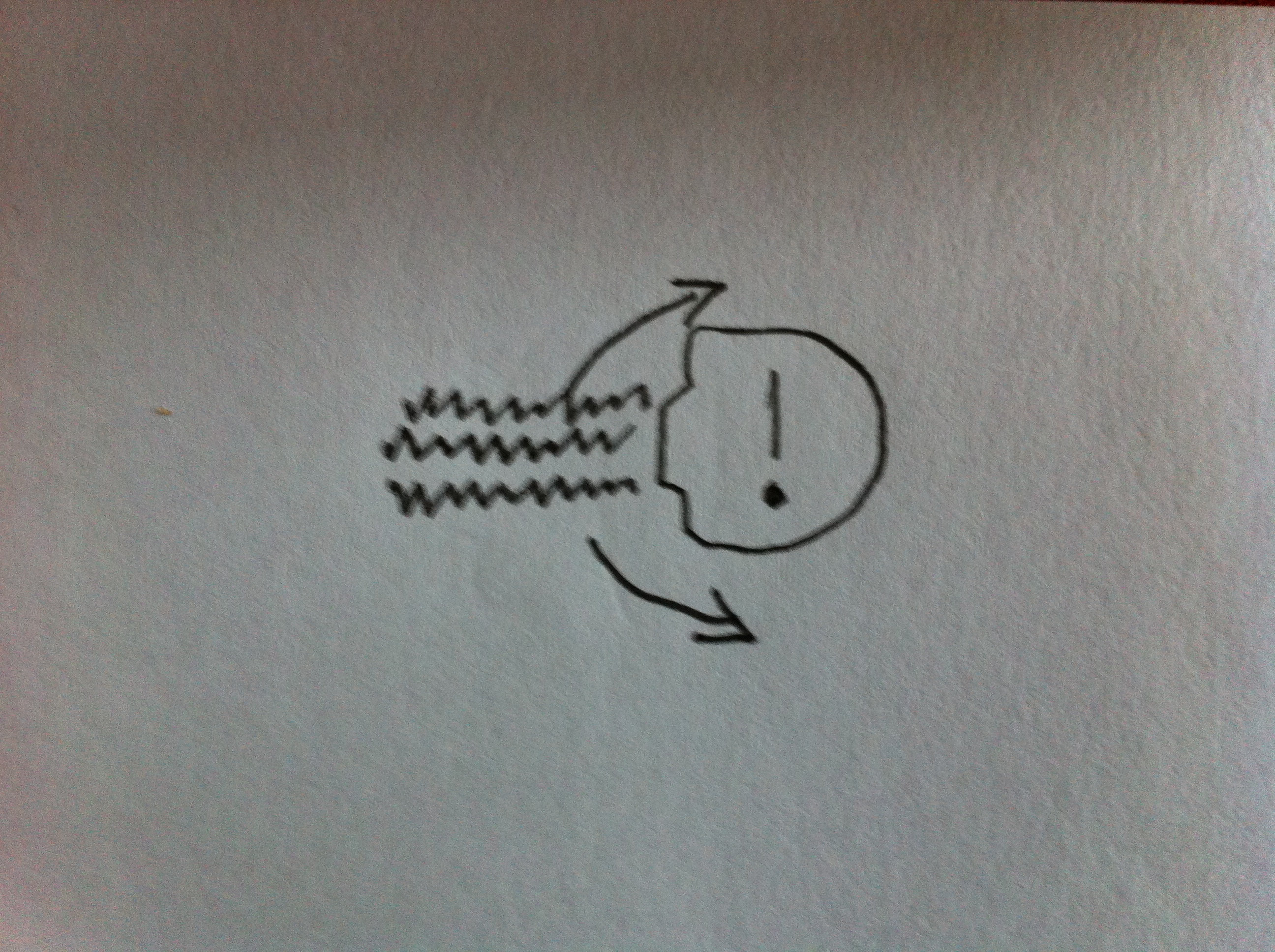

Salut les ptits loups !
y'a pas un prix Nobel pour qui sait ce que veut dire ce pictogramme qui précède le voyant service affiché sur le tableau de bord ?
Je sais c'est mal dessiné mais c'est ma femme qu'il l' a fait !
yves-marie
Messages : 3443
Re: pictogramme tableau de bord
Tu n'as pas le manuel de bord dans ton vaisseau :?: :wink:
Hauteur des feux de croisements défaillante :wink:
Ha oui, les traits droits en forme de zigzag :)

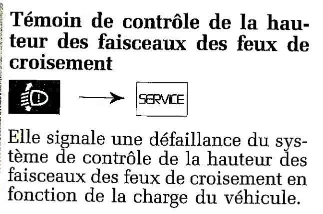

Merci les mecs, ça me rassure dans un sens parce que c'est pas grave, d'un autre coté , comment j'ai pu rater ça dans le manuel.
Par contre dans la revue technique, on voit qu'il y a sous la voiture des capteurs avant et arrière.
C'est pas mal de taf pour une hauteur de phares males réglés, je trouve.
Je vais commencer par les connecteurs, on verra bien.
yves-marie
Messages : 3443
Si tu as le pictogramme, je pense que cela signifie que l'un des capteurs (av ou arr) ou sa connectique est défectueux, ce ne serait pas la première fois. :wink:

Ayant eu presque le même dessin réalisé de mémoire par mon...épouse aussi, après l'info du PB vu lors d'une compression dans une cuvette en virage, je n'avais pas percuté sur ce symbole existant dans le manuel !
Après la découverte de sa signification, j'ai simplement vérifier le centrage des capteurs de positions ( av et ar) .
En fait, je pense que celui de devant, ayant pris un choc, était légèrement décalé et son recentrage dans la zone d'excursion a sans doute supprimé le PB, car je n'ai pas revu ce pictogramme depuis de nombreux mois.
Nota: ce picto était apparu de façon si fugitive que je ne l'avais pas vu, et pas revu :) .
