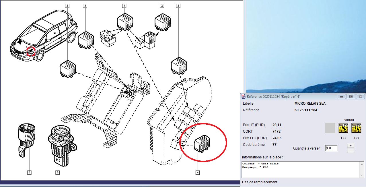

Je sais que sur les V6 ,il y a un relai de puissance qui commande l'allumage et qu'un Kit Ethanol demande un allumage en trés bonne santé
Celui ci ne chaufferait il pas une fois le moteur en température et couperait le moteur ! tout simplement
Il y a un membre de AC qui a eu un probléme identique (Pseudo Michaula) qui travailait à l'usine de Cléon
Il faut que je trouve un moment pour lui téléphoner et lui demander la reference du relais et l'endroit exacte ou il ce trouve

Hé bien, voilà quelques pistes..... Il faut toujours partager ses déboires pour profiter de l'expérience des autres....
C'est vrai que j'ai pensé au kit E85, que j'ai fait démonter à Evangélion, mais pas au relais d'alumage...
Attention les erreurs détectées à la valise BOSCH étaient de mémoire : Misfire, et non problème d'alumage, ce qui n'est pas pareil, le misfire est une explosion absente, qui peut venir du manque de carburant comme celui d'allumage, ou d'un problème de compression (n'est ce pas Docman ????
Je pense que la piste du relais d'allumage peut être bonne ...

Bonjour et merci,
Reste à trouver ce relais et à essayer...

Peut être le relais mais je pense que le fait d'avoir 1 cylindre qui marche dit qu'il est encore en fonction (il est commun à tous les cylindres non ?).
- Messages : 3387
Re: @ Coupure moteur V6 ( )
Le relais d'injection est ici :Evangelion a écrit :bonjour et merci,
- Messages : 117
- Inscription : 31 mai 2010, 13:05
Merci,
Je ne vois pas la référence et le prix, je suis sur mon téléphone, par contre est ce que c'est monté sur d'autres voitures hors v6 24v ?
- Messages : 3387
réf 6025111584 : 25 € TTC
Micro relais à diode 25/10A réf 6025111584
Prix 20.11€HT
Tu peux acheter, c'est pas bien cher, je lance une recherche pour les autres véhicules, mais à priori, Espace 2 et 3 et laguna, mais quel modèle ????
Prix 20.11€HT
D'après Dialo, pas sur Laguna.... Mais espace 1, 2 et 3 !!! C'est pas du relais tout jeune.....

- avantime91
- Messages : 1175
Capitaine bond174 a était plus vite que moi
Je n'arrivais pas mettre la photo du dialogis
Merci François
Merci François
Bonjour a tous,
nous avons récupéré notre Avantime hier après-midi, pour le moment nous ne sommes pas encore tombé en panne .... J'ai roulé plus ou moins vite, avec le réservoir bas.
Le relais a été changé, celui qui est a coté aussi... je ne sais pas a quoi il sert il n'est pas sur nos fiches..
Le relais n'était pas très beau, le ralenti n'était plus le même après, j'espère que s'est vraiment ça la panne.
Maintenant je ne sais pas si je prends le "risque" de remonter l'éthanol tout de suite ou si j'attents quelques mois avant de le remonter, histoire de ne pas re-mélanger les genre ....
Fabrice, je vais te renvoyer ton papillon Lundi, je te le retourne a ton taf
La suite au prochain épisode
