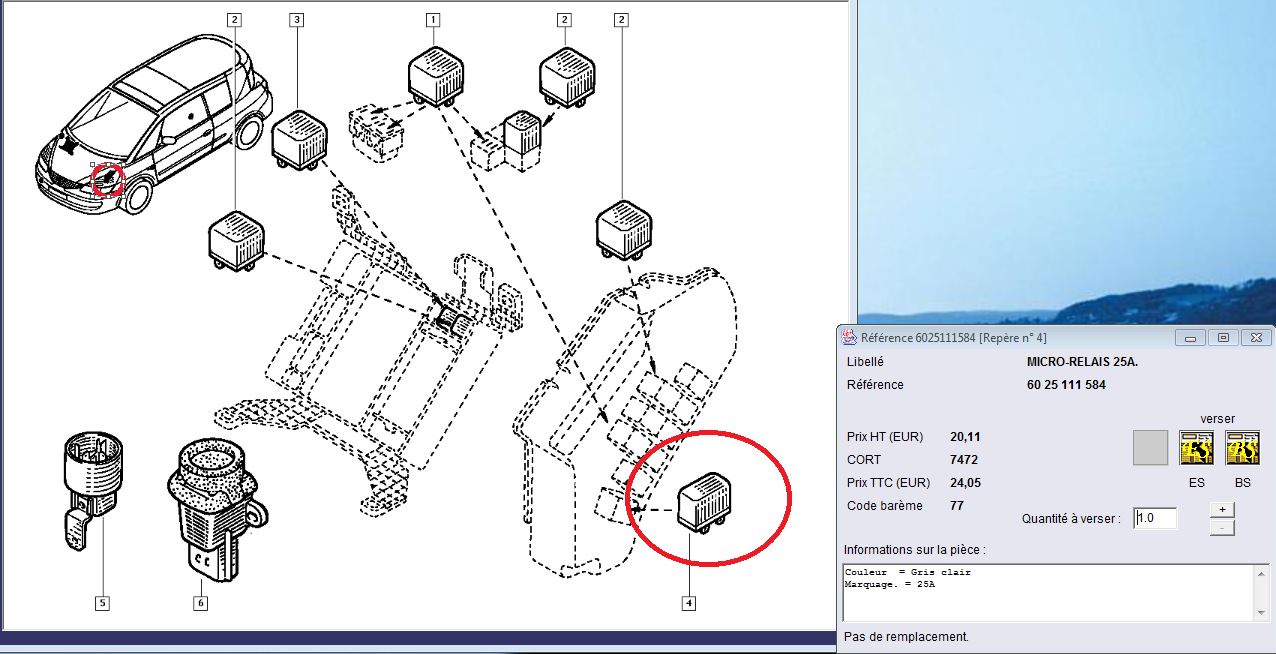

Messages : 3426
Re: @ Coupure moteur V6 ( )
Evangelion a écrit :bonjour et merci,
Reste à trouver ce relais et à essayer...
Le relais d'injection est ici :
:wink:

Je ne vois pas la référence et le prix, je suis sur mon téléphone, par contre est ce que c'est monté sur d'autres voitures hors v6 24v ?
Messages : 3426
réf 6025111584 : 25 € TTC
Micro relais à diode 25/10A réf 6025111584
Prix 20.11€HT
Tu peux acheter, c'est pas bien cher, je lance une recherche pour les autres véhicules, mais à priori, Espace 2 et 3 et laguna, mais quel modèle ????
Capitaine bond174 a était plus vite que moi :mrgreen:
Je n'arrivais pas mettre la photo du dialogis :(
Merci François :wink:

nous avons récupéré notre Avantime hier après-midi, pour le moment nous ne sommes pas encore tombé en panne .... J'ai roulé plus ou moins vite, avec le réservoir bas.
Le relais a été changé, celui qui est a coté aussi... je ne sais pas a quoi il sert il n'est pas sur nos fiches..
Le relais n'était pas très beau, le ralenti n'était plus le même après, j'espère que s'est vraiment ça la panne.
