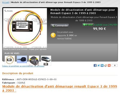

Pour mon problème de clés, c'est un peu le même en effet. J'ai voulu changer mon boitier plip et j'ai "oublié" le transpondeur dans le vieux boitier. Qui est parti à la poubelle. Ca fait plus d'un mois que je me bat pour trouver une solution.
J'ai eu la même réponse de la part de Renault : on ne fait plus. Mais le pire, c'est qui si je veux juste avoir le code de la clé c'est impossible : le garage, ainsi que la techline, obtient une page blanche lorsqu'il demande la pièce. Donc non seulement ils n'ont plus la pièce, mais en plus ils n'ont plus aucune info...
J'ai cherché quelqu'un qui pourrait refaire une clé, mais j'ai pas trouvé. J'ai trouvé plein de gens qui peuvent faire des copies, mais il ne faut pas avoir perdu le transpondeur...

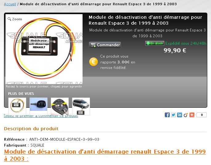

J'ai acheté un boitier pour désactiver l'anti démarrage. http://www.alarm-discount.com/default/m ... 99-03.html
Il se branche sur le B2I. Sauf que le fil où je suis censé le brancher n'est pas là... Je suis encore en discution avec eux.
Mais depuis je suis tombé sur le sujet des clés perdues... Et j'ai commandé la clé transpondeur sans plip. Je vais récupérer mon plip et le transpondeur de la nouvelle clé. J'espère que ça marchera...
voila pour le moment.

Je viens de rentrer et je vois le message d'Alarm-Discount :
Il ne reste donc que l'espoir de la "vraie" clé...
(ou la modification du calculateur d'injection)
Le 16/10/2013 à 14:58:48 par Technicien David (Conseiller)
Après une recherche plus aprofondie, en fait c'est impossible sur l'avantime, nous avons retiré le produit, le code PIN est envoyé via la ligne CAN BUS du véhicule. David
