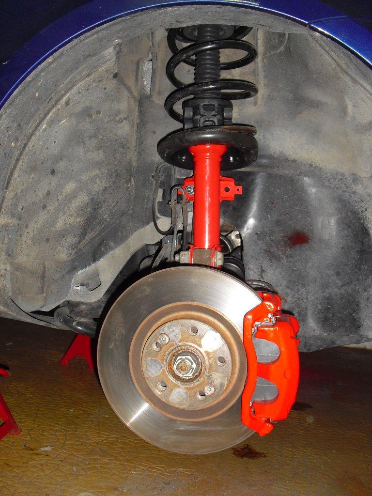

Et voilà au propre un petit tuto en appui de divers échanges sur le sujet :
AMORTISSEUR KONI EN PROMO
Et bien d'autres...
Pour faire la manip', utilisez les tutos suivants en compléments : Un petit retour sur l'arrière : je ne sais pas si c'est le signe de l'usure, mais regardez en film la différence de rapidité dans la remise en place de l'amortisseur KONI comparé à celui d'origine (qui doit avoir les 139.400km du véhicule...) :
Amortisseurs KONI.wmv
Et bien d'autres...

- Messages : 1638
Re: [PDF]Pose d'amortisseurs KONI Avants/Arrières
Sûrement en partie, mais usure aussi je pense : quand j'ai changé les amortisseurs de la twingo de ma femme qui étaient rincés, c'était même encore pire...Alaing a écrit : Ça viendrait pas de ton réglage de l'hydraulique? (détente moins freinée)

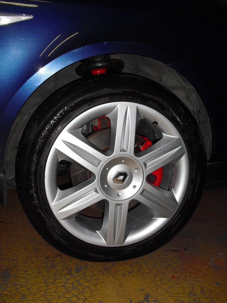

- Messages : 1638
Et voilà, 4 amortisseurs KONI posés (écrous serrés avec l'amortisseur arrière en compression, merci à la petite famille qui es montée sur la banquette arrière...)

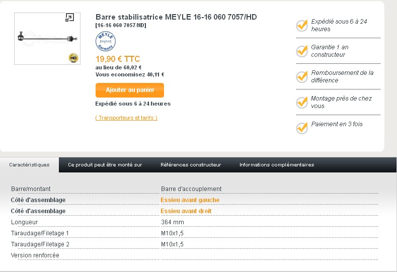

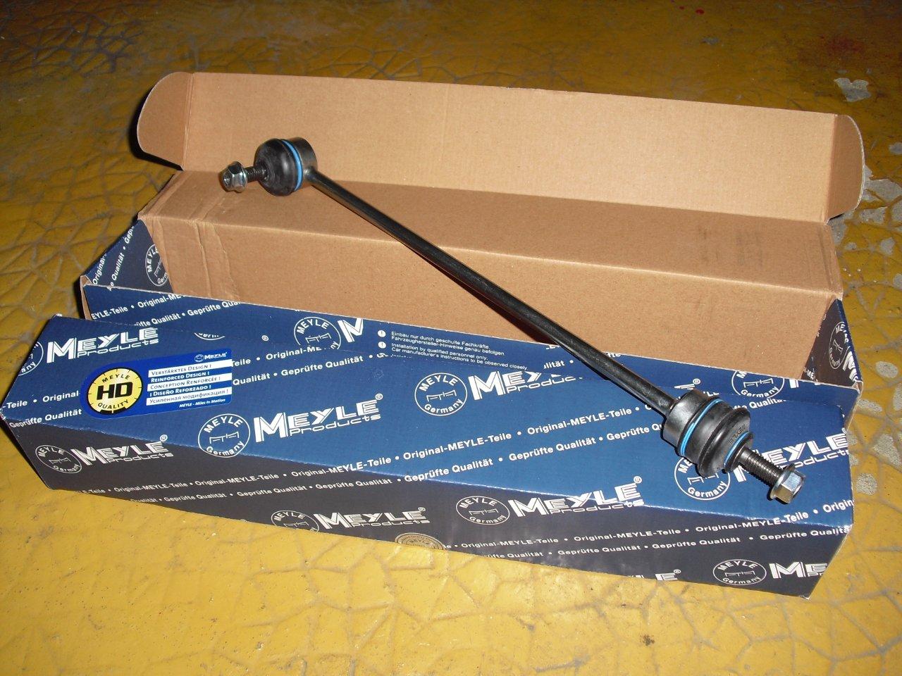

Pour les barres stabilisatrices, j'ai pris des MEYLE, commandées 39,80€ TTC les deux sur http://www.piecesauto.com. Elles sont garanties 4 ans... http://www.piecesauto.com/fr/Barre+stab ... 16183.html
