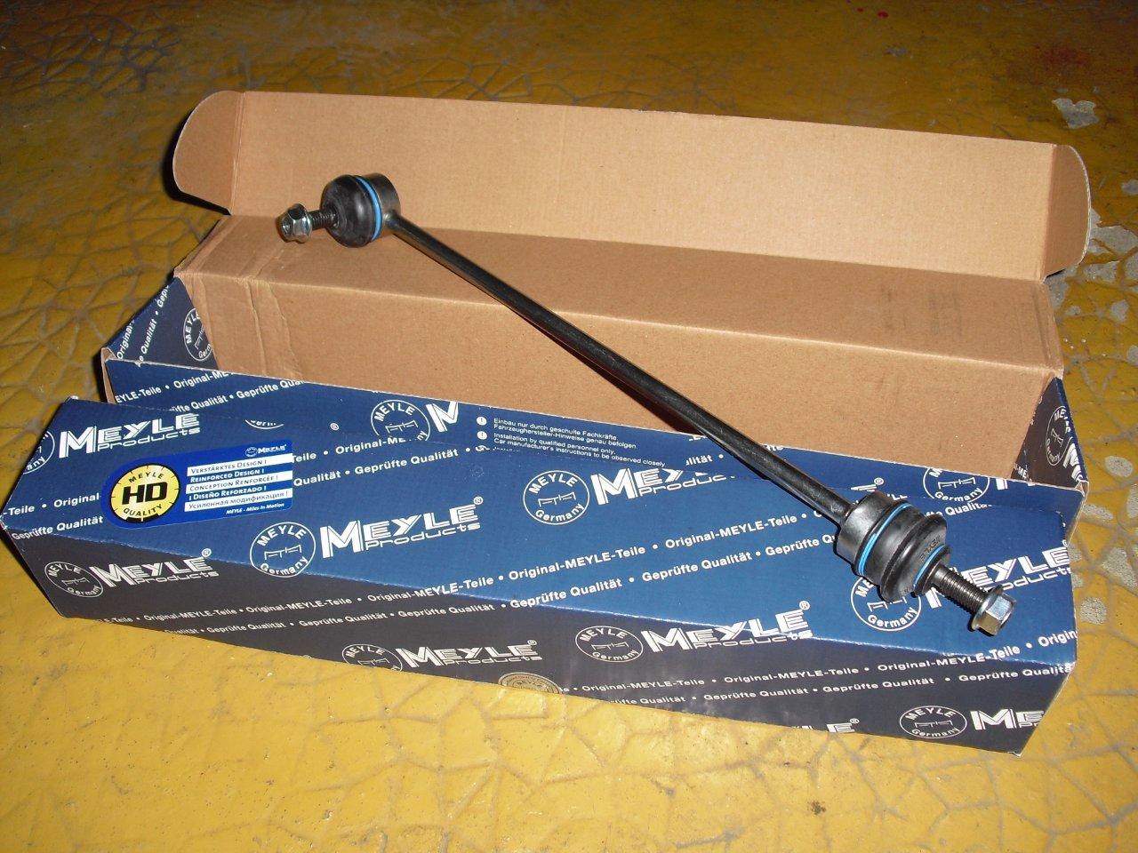

Et voilà, 4 amortisseurs KONI posés (écrous serrés avec l'amortisseur arrière en compression, merci à la petite famille qui es montée sur la banquette arrière...)
Pour les barres stabilisatrices, j'ai pris des MEYLE, commandées 39,80€ TTC les deux sur http://www.piecesauto.com. Elles sont garanties 4 ans... http://www.piecesauto.com/fr/Barre+stab ... 16183.html
