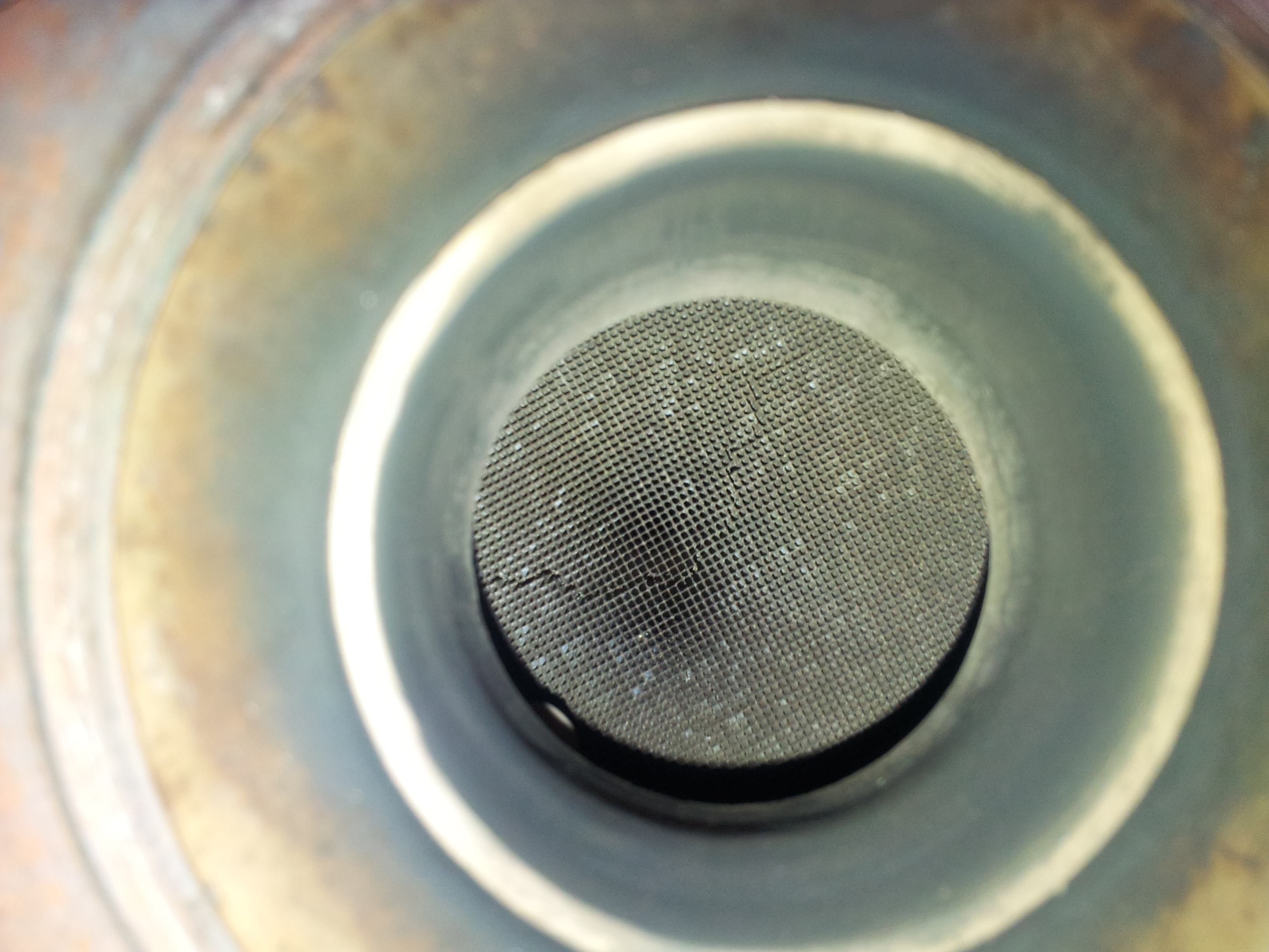

Nouveau vidage de pré-catas ces jours-ci !!!!
Ceux de le_alain, qui a eu le message fatidique, comme il habite en Seine et Marne, il a pu m’amener le bolide.
Après 5h de bonne galère (vis à disquer au ras du radiateur car soudée par la rouille), vis qui pètent en voulant desserer, cardan droit grippé dans le palier intermédiaire, et liaison pré-catas/catas complètement soudée par la rouille (disquée aussi), le diag est fait !!! Pré cata avant fissuré en 3 parties, je mets une photo mais on ne se rend pas bien compte.
Moralité, la sonde détecte dès la casse du pré-cata, donc il reste un peut de marge avant la casse du moteur, je pense que ça peut tenir un peu, mais c'est poker !!!!
