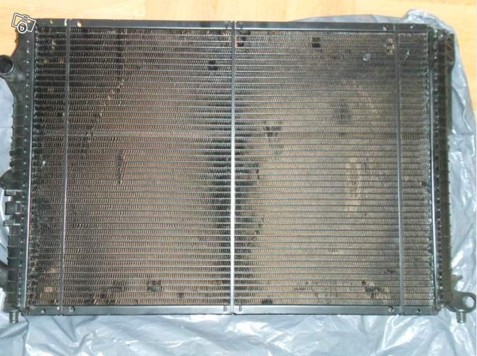

Si tu n'as pas encore la pièce pour échange, il y en a 1 sur le coin-coin pour 130€, du neuf dit l'annonce, dans le 95, de ce jour
. Vu le prix du neuf chez le losange
C'est peut-être intéressant !

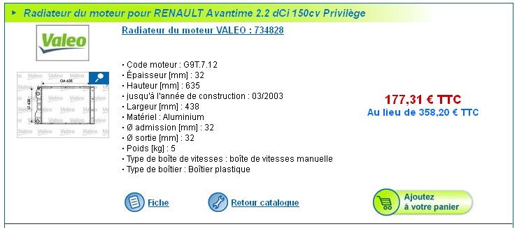

- Messages : 4860
Re: Radiateur de refroidissement
Pour 50 euro de plus chez Oscaro, mais faut il prendre le risque ? ...

- Messages : 1885
Alors ça , c'est magnifique, je vois qq chose et "miracle", les photos que je ne sais pas mettre sur le fofo, apparaissent
. Si cela se reproduit je vais choyé la bête
