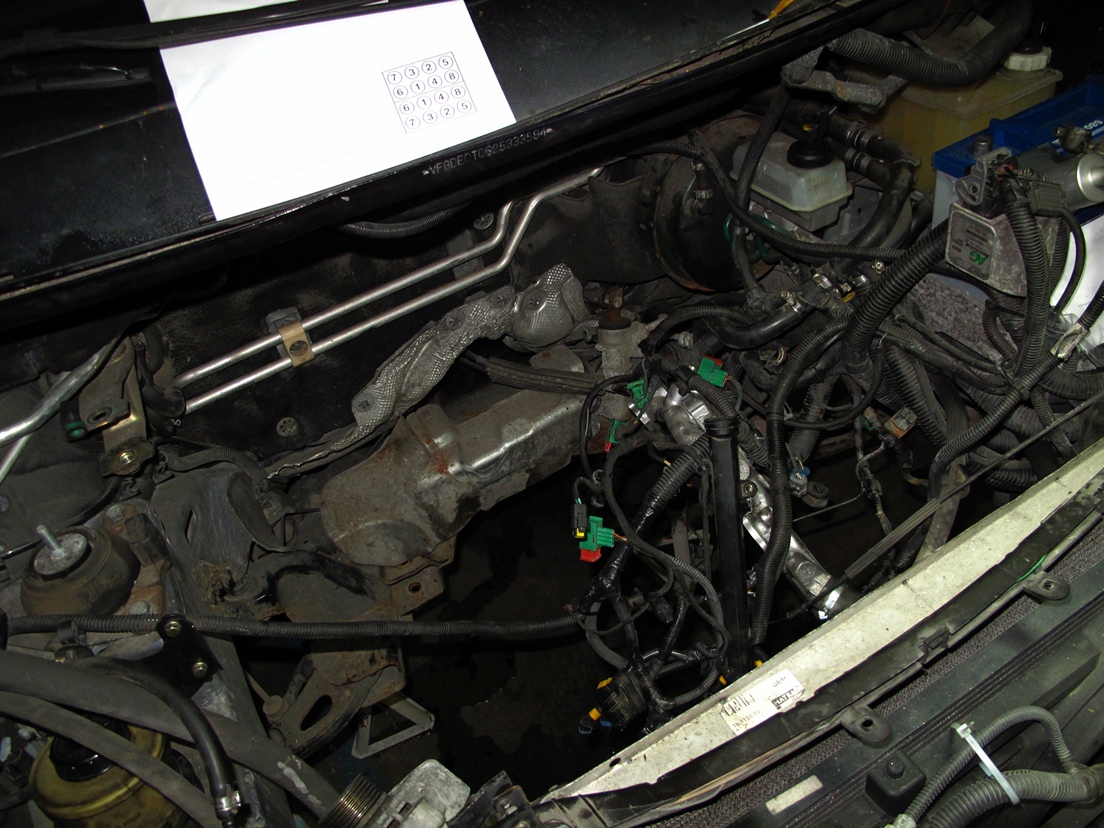

Recap d'hier:
- chandelles avant
- roues avant
- vidange LR
- fallait vidanger liquide lave glace...
- sortir pare-choc
- déporter a droite la traverse supérieure avant
- laisser radiateur en place
- collecteur admission
- filtre air
- tuyaux admission air
- dégainer pas mal...
- courroie accessoire
- poulie damper (conseil : faut les changer!! l’état était pitoyable)
- cache plastique distribution
- piger moteur
- sortir pièce métallique triangulaire noire de la distribution
- sortir courroie distribution
- dévisser le vis qui repose sur la culasse du cache métallique pompe a eau
- dévisser partie haute de la jauge
- déporter les deux boitiers d'eau du calorstat. Il y en a un paquet des vis... du tetris à faire pour le remontage.
- déporter la pompe DA
- sortir les deux caches culbuteurs
- rampe injection avant (avec les trois injecteurs en place)
- monobloc admission
- dévisser en bas le support precata
- trois vis precata
- pare-chaleur supérieure collecteur échappement
- dévisser les vis du collecteur échappement (de loin l’opération la plus dure a cause de l'emplacement des vis)
- 8 vis culasse
- sortir la culasse. attention à la jauge
Voila.
Comme outils obligatoires:
- douilles. Surtout des 10mm, ils ont la tendance a disparaitre...
- cliquets. Surtout pour le collecteur échappement
- pipes. pareil
- bras aimanté pour récupérer des vis...
- des cardans pour les douilles...
- torx femelle pour les vis de culasse. Prévoir des séances de musculation avant...
- perceuse pour casser les rivets
- plein des gants nitrile. Une boite (50 paires) est le minimum nécessaire
- un bon grill
- au minima: le joint de culasse, le joint collecteur d’échappement
- recommandé en plus: vis culasse, poulie damper, joints d'admission
- MRs moteur et Avantime.
La manip se fait, a mon avis, que a deux. Seul c'est galère et trop lent. On a mis 18h-23h (5h) environ pour sortir le tout a deux, avec un bon sprint vers la fin.

Pour donner des nouvelles (mauvaises), juste avant de remonter la culasse, Alex est tomber sur une micro-fissure d'une chemise (cylindre N°3, celui qui avait le moins de compression) et en regardant de plus prêt, ses bras sont tombés : début de grippage du piston dans la chemise, la chemise est bien rayée et le piston à même fondu sur le bord...
Alex va surement mettre des photos.
Donc, la suite des opérations a été changée après plusieurs dizaine de minute de réflexion :
On a donc déposé le moteur complet (enfin sans la culasse avant) pour tenter dans remettre un quand on l'aura trouvé !!!
Cette aventure tend à prouver qu'il faut se méfier des pré-catas, même si j'ai un doute sur le fait que ce soit la seule cause de la panne ici. Le carte d'huile est cabossé et le joint a été refait grossièrement, j'ai peur que cette voiture ai aussi fonctionné avec un niveau d'huile inférieur au mini....
L'aventure n'est donc pas fini, vous pouvez soutenir Alex qui en a pris un gros coup sur la cafetière, mais en gardant son sourire et sa sympathie.

Des nouvelles:
- Le moteur est HS (photo 1). Un cylindre est bien fendu, un deuxième est avec un segment HS. On l'as quasiment pas vu. Dernier passage avant remontage et hop... C'est quoi cette fissure?...
- On a tout sorti. Voir les autres photos. Il y a du taf, il y a un pack énorme des vis (et des bières) a la fin, mais il est dehors.
- La décision que j'ai pris, contre tout jugement rationnel, c'est de le réparer. Moteur neuf (espérons), à mon avis encore un bon weekend ou j'y vais embêter Brio et... croisons les doigts.

Re: Opération joint de culasse Docman
Donc je disais :
"Éventuellement un segment, mais on a pas vu de marques, ou le joint de culasse, tout simplement, mais comme tu m'as dit comment fonctionnait ton moteur avant le changement de moteur, j'ai des doutes que ce soit plus grave, du coup à l'unanimité avec Alex, on a décidé de ne pas prendre de risque pour mettre ton moteur avec un joint de culasse neuf dans sa voiture !!!
Tu te rappelles du coût de l'opération pour ton vaisseau ? Le moteur était fourni par Renault en échange standard ou c'est toi qui leur a amené ?
C'est pour aider Alex dans son choix... Je suis sûr qu'il n'ose pas te poser la question
