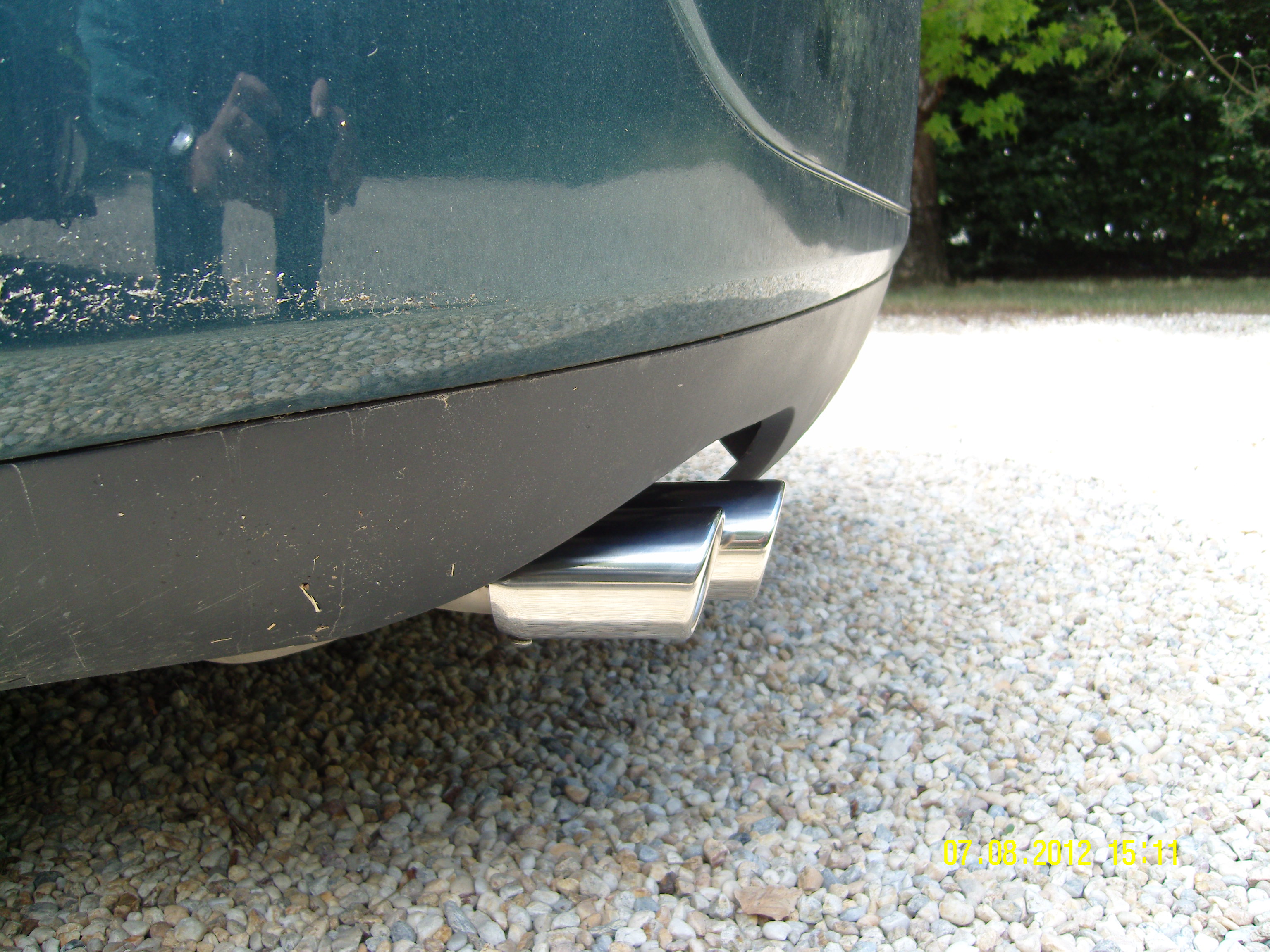

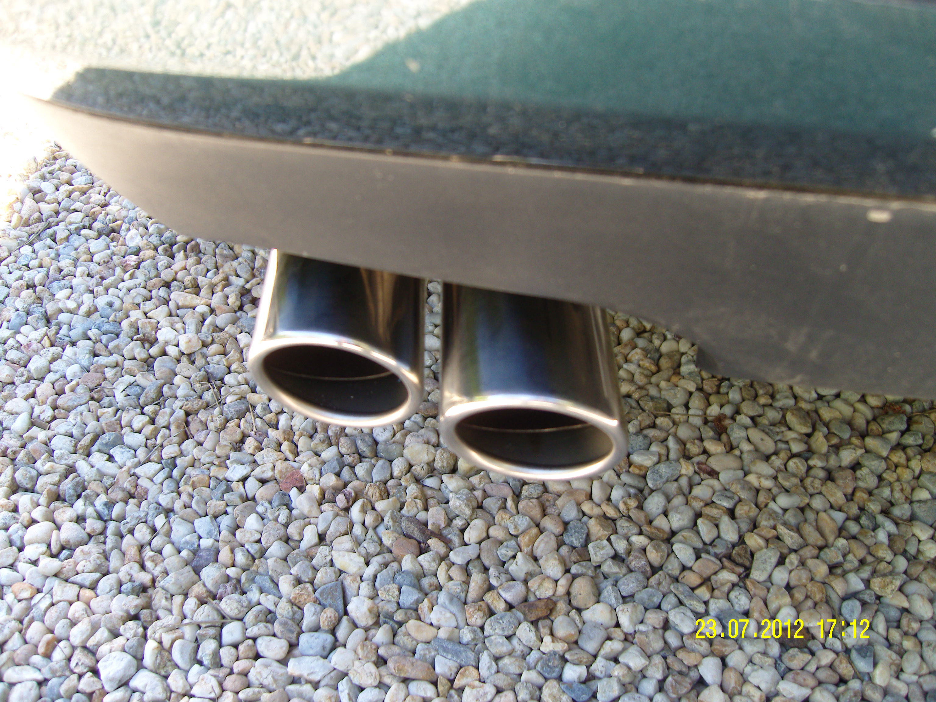

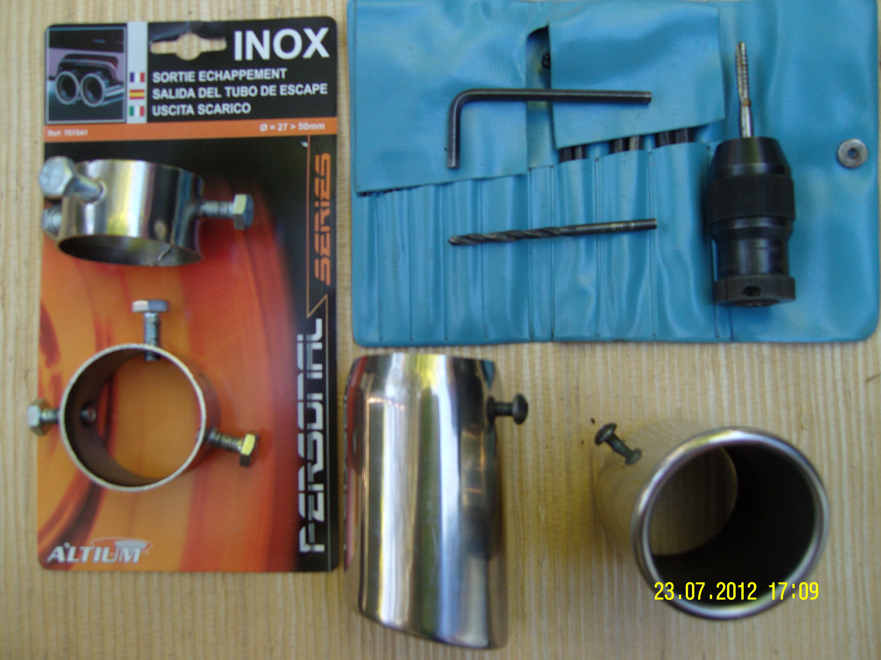

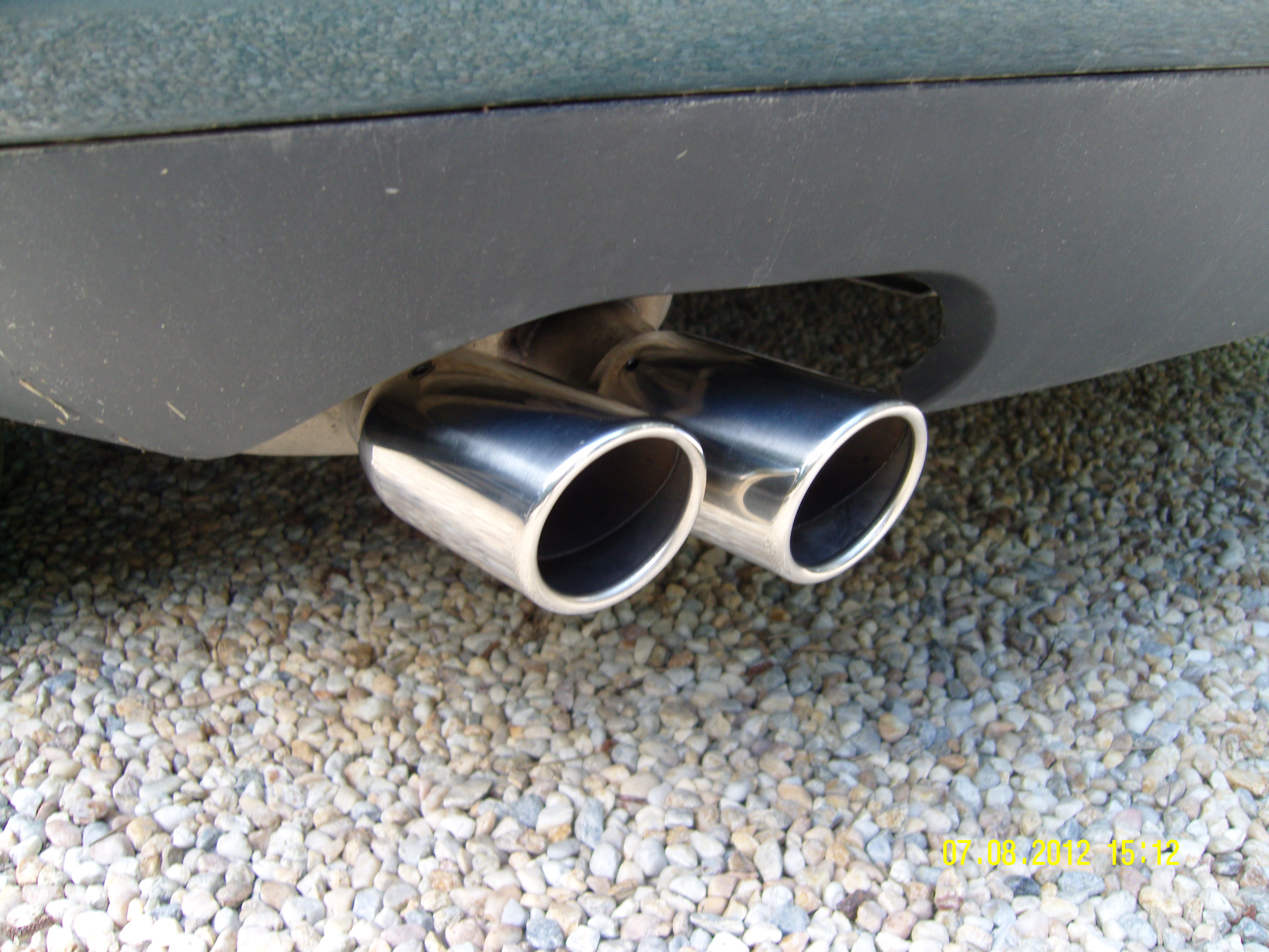

Peut-être des canules en inox a-magnétique pour 19,80€ ! Un peu de travail de sciage, perçage et taraudage et c'est monté :!:
Désolé pour l'ordre des photos (remis dans l'ordre par Spaza), je suis déjà surpris de les voir ! La première c'est le "blister" acheté ; 9.90€. Il faut couper la partie arrière, et l'on voit les 2 chutes, j'ai préféré percer à 4,8, pour tarauder à 6 pas 100 pour l'utilisation d'une vis plus discrète, et le 1er taraudage était sur la partie supérieure, mais la canule avait tendance à s"échapper et vibrer désagréablement.
Le 2ème taraudage est dessous (à l'opposé)et non plus sur la partie plane , mais sur le milieu du cône, ce qui positionne la vis de serrage à tirée la canule vers l'arrière.
Depuis le mois du montage, 4000kms parcourus, et rien de perdu.
Nota: la partie coupée mesure 3 cm et il faut ovaliser le tube pour le passer sur la sortie d'origine(un chiffon et un étau sont utile). L'idéal serait de recouper aussi les sorties d'origine pour obtenir la même pente et engager parfaitement l'emboitage, sans la vision du tube interne :wink:
Réalisation sur sorties silencieux 2LT.

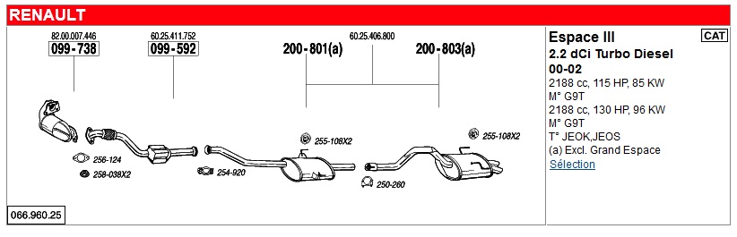

Le possible sans modif, mais en acier normal:http://www.ebay.fr/itm/IMASAF-echappeme ... 0784430430
Le diamètre de raccordement est le même sur les trois versions de motorisation. Il y a même un autre modèle avec une sortie dont les tubes sont expansés et ovalisés. C'est ce modèle qui est sur mon vaisseau :!: , mais on ne peut pas mettre les sorties chromées, ou il faut attaquer les modifs :roll: .
