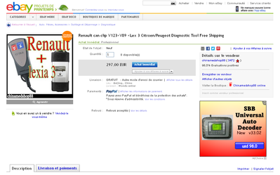

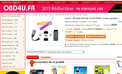

Salut à tous,
suite à une discussion avec Hugues, je vais me lancer dans l'achat d'une valise can clip...
Ceux qui en ont déjà peuvent-ils me confirmer qu'on fait avec la même chose que les valises diag Renault d'origine ?
Laquelle choisir ? Est-ce bien celle-là par exemple : http://www.ebay.fr/itm/Renault-can-clip ... 428wt_1157 ? (ou ce genre là : http://www.obd4u.fr/espace-de-promotion ... 5054a.html)
FireShot Screen Capture #005 - 'eBay I Renault can clip V123+V89 +Lex 3 Citroen_Peugeot Diagnostic Tool Free Shipping' - www_ebay_fr_itm_Renault-can-clip-V123-V89-Lex-3-Citr.png
FireShot Screen Capture #006 - 'Lexia 3 , Renault CAN clip et VAS 5054A, livraison gratuite - OBD4U_fr' - www_obd4u_fr_espace-de-promotion_1347-lexia-3-v46-renault-can-clip-.png
