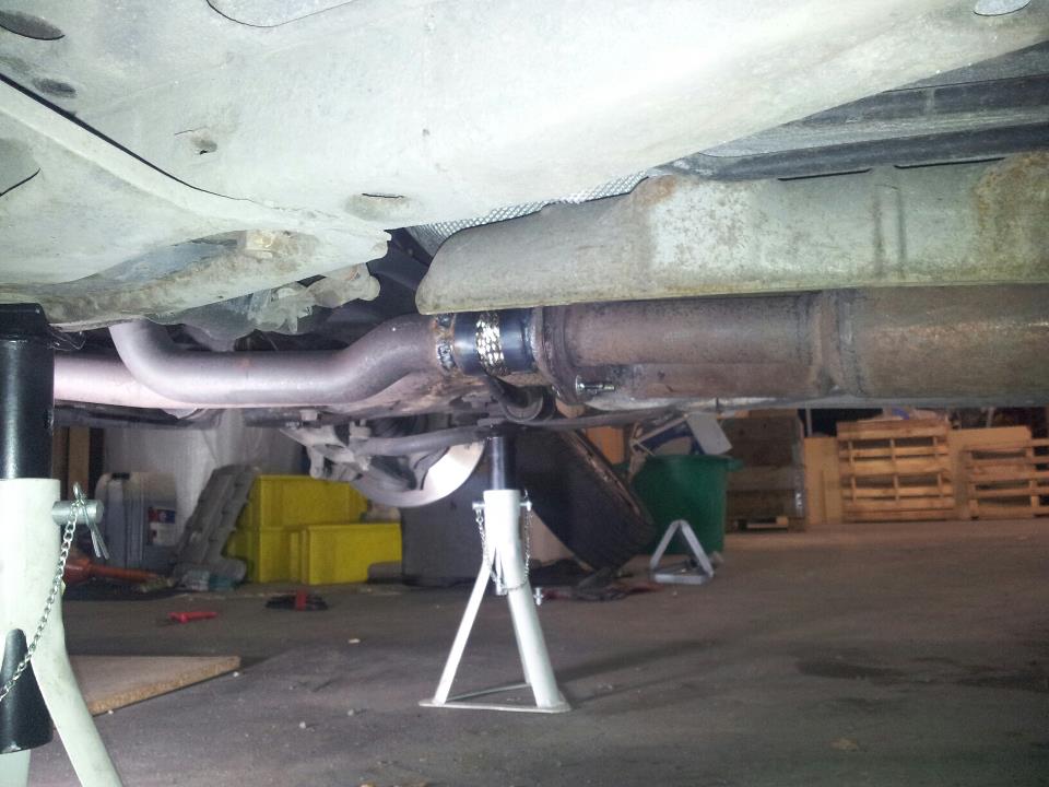

Prend un taxi, on est dans l atelier en train de remonter l echappement et on va attaquer la distri...

et voilà une tresse toute neuve :)

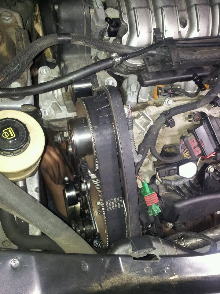

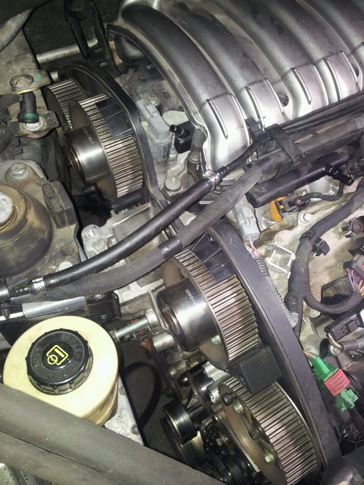

et la courroie qui avance :)
voilà pour ce soir !
demain :
remontage des courroies & galets.
echange du calorstat 8)

Ca y est, la grenouille est reparti vers l'Est, avec tresse changée, distri+pompe à eau faites, calorstat changé et pressostat de direction assisté changé (125€ :shock: ) car il fuyait pas mal !!!
Le vaisseau fait tout de suite moins de bruit !!! Mais il reste une petite fuite qui devrait se combler toute seule...
