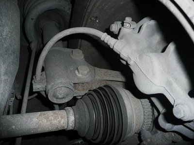

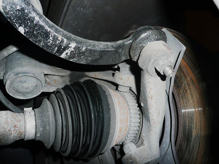

j'ai fait la photo des deux soufflets.
C'est celui de droite qui crache un peu.
Re: SOUFFLET DEFECTUEUX
oui rien de grave à priori
