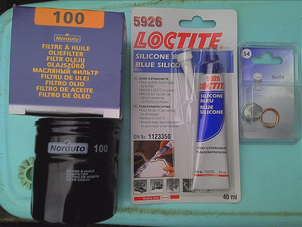

Bon ben voilà, je me suis lancé.
Les photos de Brio + les miennes feront l'objet d'un tuto.
On ne se moque pas sur la finition du joint bleu
Ca sèche depuis samedi matin.
A noter que j'ai fait une commande groupée ce samedi : Carter et vidange + moteur de trappe à carburant + pose du cable AUX (merci Koukiz) + PopUp du tiroir central.
Bref, j'suis KO
Bref, j'suis KO

Galere pour remettre le carter en le tenant sans bouger tout en cherchant à poser 2 ou 3 vis pour le préfixer
4 questions :
- histoire de laisser sécher et parcequ'on est dimanche, je ne pourrai pas remettre l'huile avant lundi ou mardi. Ca pose un pb ?
- j'ai trouvé de la 5W40 en 5 + 2L à Norauto, ca ira ?
- j'ai nettoyé le fond du carter comme on le voit sur la photo, histoire de virer les résidus et crasse. Ca pose un pb ?
- le filtre à huile, faut utiliser la clef speciale qui m'a servi à enlever l'ancien pour bien viser le nouveau ?
4 questions :
