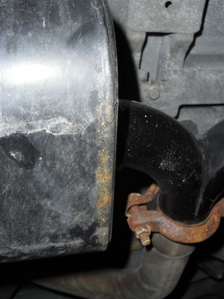

J'ai également constaté l'apparition de trace de rouille sur les silencieux...
Apparition de points de rouille sur l'angle du silencieux gauche
Apparition de points de rouille sur l'angle du silencieux droit
Qu'en pensez-vous ?
