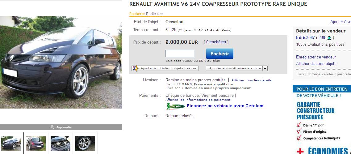

Un exemplaire bien connu des Matraciens : un collector sans aucun doute ;)
Freins renforcés, etc......
Mais question entretien...... :roll:
http://cgi.ebay.fr/RENAULT-AVANTIME-V6- ... 1e6a5105ef
Re: Prototype Avantime Super Sport 290cv
Une pièce de collection, c'est sur !!
Mais a t-on le droit de rouler avec :?:
(c'est ecrit "véhicule non homologué")
Normalement pas le droit , mais là où y a de la gène :)
Ça me titillerai presque pour voir ce que ça donne niveau puissance ;)
JE LE VEUX !!!! :twisted: 8)
Messages : 3448
brio77 a écrit :JE LE VEUX !!!! :twisted: 8)
Je te souhaite de l'acquérir :wink: c'est un bon plan à mon avis :wink:
Ou alors, je veux faire l'entretien de celui qui le fait rouler !!!!
Je vois que ça jase sur AC, mais je ne vois pas comment on ne pourrai pas l'immatriculer, si la carte grise est officielle et que le propriétaire fait un certificat de cession, que le certificat de non gage est ok, il ne manque plus que le contrôle technique et ça je m'en charge, j'ai un AVT noir nocturne à la maison....
Je pense qu'il est finalement plus réglo que beaucoup de voiture méga tuné qu'on voit de temps en temps. Ça ne me dérangerai pas du tout de rouler sur route ouverte !!! Surtout pour vous mettre à tous une bonne longueur dans vos faces :twisted:
Je rêve d'être riche des fois :roll:
Je trouve que le prix de départ est bas, même s'il est possible que le prix s'enflamme !!!! En tout cas, il est dans mes affaires suivre....
En plus je me sens bien de finir la carto, j'ai cru comprendre qu'elle n'est pas optimisée !!!!
Messages : 3448
Je suis d'accord avec toi sur tout :wink: Mais attention tout de même : les photos ne datent pas d'hier ......... j'en attends des plus "fraiches" :wink:
hug1982 a écrit :Fonce brio tu revendras ton v6 :wink:
C'est clair, mais je garde le PE1 gris volcan et les sièges noirs !!!
Mais je ne sais pas quel sera le prix final de l'enchère, mais mon banquier risque de faire la gueule...
Pour les photos fraiches je m'en fout un peu, c'est la mécanique qui m’intéresse....
J'suis sur qu'à L'E85, il y a moyen de gagner encore 20 bourrins et de passer la barre des 300ch !!!! :mrgreen: :wink:
Girondin
Messages : 118
Message par Girondin »
brio77 tu es vraiment intéressé...?
Messages : 3448
Girondin a écrit :brio77 tu es vraiment intéressé...?
Brio77 est plutôt du genre à faire ce qu'il dit..... plutôt que dire et ne rien faire :wink: :mrgreen: :mrgreen:
