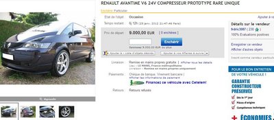

- Messages : 3448
Collection : Prototype Avantime Super Sport 290cv
Un exemplaire bien connu des Matraciens : un collector sans aucun doute
Freins renforcés, etc......
Mais question entretien......
http://cgi.ebay.fr/RENAULT-AVANTIME-V6- ... 1e6a5105ef
- bpi2027
- Messages : 810
Re: Prototype Avantime Super Sport 290cv
Une pièce de collection, c'est sur !!
Mais a t-on le droit de rouler avec
(c'est ecrit "véhicule non homologué")
- Messages : 4363
Normalement pas le droit , mais là où y a de la gène
Ça me titillerai presque pour voir ce que ça donne niveau puissance

Je te souhaite de l'acquérirbrio77 a écrit :JE LE VEUX !!!!![]()
Ou alors, je veux faire l'entretien de celui qui le fait rouler !!!!
Je vois que ça jase sur AC, mais je ne vois pas comment on ne pourrai pas l'immatriculer, si la carte grise est officielle et que le propriétaire fait un certificat de cession, que le certificat de non gage est ok, il ne manque plus que le contrôle technique et ça je m'en charge, j'ai un AVT noir nocturne à la maison....
Je pense qu'il est finalement plus réglo que beaucoup de voiture méga tuné qu'on voit de temps en temps. Ça ne me dérangerai pas du tout de rouler sur route ouverte !!! Surtout pour vous mettre à tous une bonne longueur dans vos faces
Je rêve d'être riche des fois
Je trouve que le prix de départ est bas, même s'il est possible que le prix s'enflamme !!!! En tout cas, il est dans mes affaires suivre....
En plus je me sens bien de finir la carto, j'ai cru comprendre qu'elle n'est pas optimisée !!!!
- Messages : 3448
Je suis d'accord avec toi sur tout
Mais attention tout de même : les photos ne datent pas d'hier ......... j'en attends des plus "fraiches"
C'est clair, mais je garde le PE1 gris volcan et les sièges noirs !!!hug1982 a écrit :Fonce brio tu revendras ton v6
Mais je ne sais pas quel sera le prix final de l'enchère, mais mon banquier risque de faire la gueule...
Pour les photos fraiches je m'en fout un peu, c'est la mécanique qui m’intéresse....
J'suis sur qu'à L'E85, il y a moyen de gagner encore 20 bourrins et de passer la barre des 300ch !!!!
brio77 tu es vraiment intéressé...?
- Messages : 3448
Brio77 est plutôt du genre à faire ce qu'il dit..... plutôt que dire et ne rien faireGirondin a écrit :brio77 tu es vraiment intéressé...?
