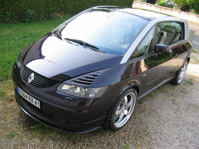

Voici un lien vers un proto de chez FAM pour Matra avec 280 ch :twisted:
FAM a écrit :2003 : Ce véhicule a été étudié en collaboration avec Matra pour faire une proposition d'une version plus sportive de l'Avantime.
2003 : This vehicle have been design with Matra to do a proposition of a sport version.
http://www.fam-auto.com/gal_foto_proto_ ... _avant.htm
Bonne lecture (en fait il y a pas grand chose, juste 4 photos).
kit carrosserie et jantes de 18'
Moteur à compresseur de 280 ch
Admission d'air forcée
Nouveaux réglages des trains roulants

Pas beaucoup plus d'info...
Voici le mail que je viens de recevoir :
"ci-joint les images d’un Avantime qui aurait pu faire parti de la gamme RS.
J’ai créé cette version alors que j’étais responsable produit « niche » chez Matra.
Malheureusement, Matra a arrêté la production peut après.
Version : Privilège
Motorisation : V6 3000cc Clio RS + compresseur 285 cv – échappement double sortie D/G
Châssis : plateforme renforcée - amortisseurs réglables – ressorts spécifiques abaissement 8 mm – roues 20’ – pneumatiques 255/35x20
Freinage : étriers AV 6 pistons – disques D330 mm
Carrosserie : pack sport complet
Performances : V-MAX 248 km/h"
Re: Un Avantime de 280CH !!!
Comme quoi il y a encore un peu de place sous le capot :mrgreen:
