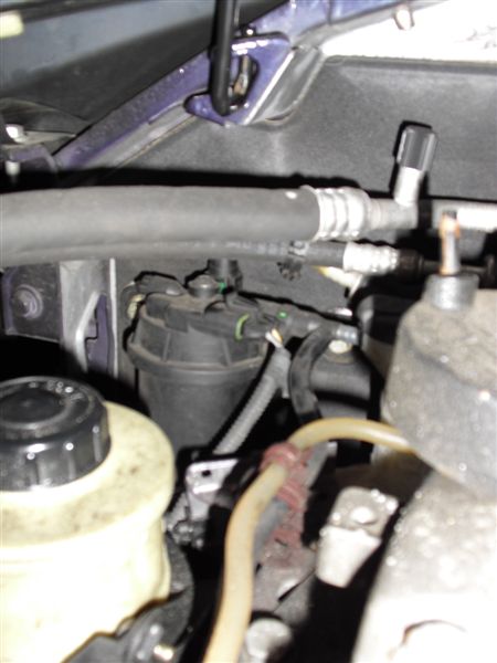

Pompe à gasoil... n'oubliez pas de réamorcer au remontage avec la poire...
