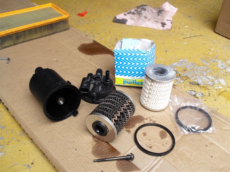

Un autre post pour mettre les photos des opérations plus classiques de révision : les filtres...
Pour les tutos, je renvoie à ceux existants, très bien faits. Pour la commande, pour ma part, sur le site yakarouler.com, avec les codes promos déjà donnés sur les forums...

Pompe à gasoil... n'oubliez pas de réamorcer au remontage avec la poire...
Filtre gasoil usagé et neuf
