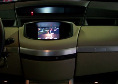

Installation sur l'avantime de grisacier sans probleme particulier.
le GPS s'installe parfaitement dans l'emplacement de l'ancien ecran.
la fixation a ete faite dans une petite barre d'alu en U,a laquelle une entaille a ete faite aux extremité afin de la replier,et ainsi de creer des pattes de fixation sur les deux coté du support de l'ancien ecran.
modification du gps par les logiciels fournie dans les posts précédent.
quelque photo du montage on ete faite.elle viendront completer cette installation.
- grisacier

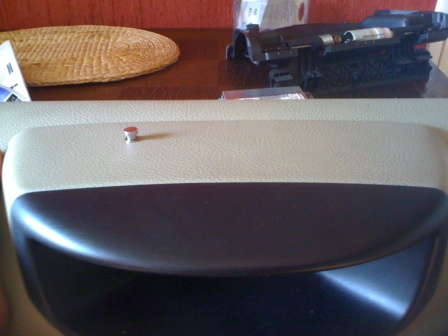

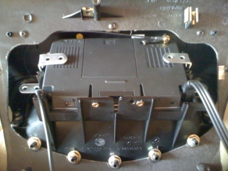

Re: Mise à jour du GPS

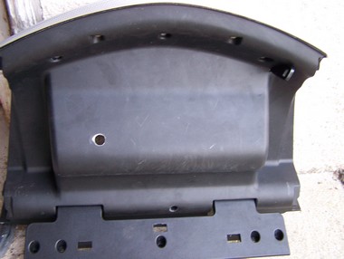

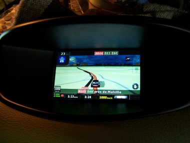

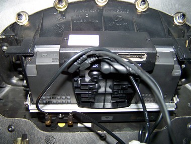

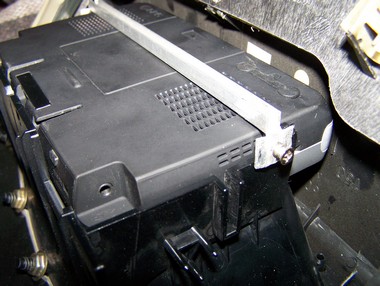

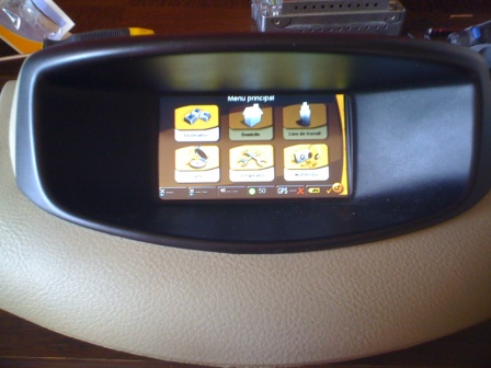

Merci à Koukiz pour son aide très précieuse... tout particulièrement pour la partie logicielle de l'affaire
En effet l'installation est jouable. Plus facile sans la station d'accueil TMC-Bluetooth qui prend de la place. Le Dayton PN 6000 se cale facilement dans le logement de l'écran d'origine (voir fixation de retenue) mais il faut réaliser des découpes dans le dessous du couvercle pour que tout passe. Inconvénient : esthétique couvercle ouvert...mais + d'aération et accès aux prises de la station sans démontage.
J'ai complété par un perçage permettant l'accès au bouton reset là aussi sans démontage.
La station permet d'allumer éteindre le GPS au contact (le bouton marche arrêt n'est plus accessible sauf démontage...mais quand on l'a fait une fois !)
Les cables du micro et de l'antenne TMC passent par une ouie d'aération de dessous de couvercle élargie.
J'essaie d'illustrer tout ça avec quelques photos (peut-être en plusieurs posts !)
Grisacier
Grisacier
- Pièces jointes
- Install-Dayton6000 013-R.jpg (32.6 Kio) Consulté 13348 fois
- Install-Dayton6000 009-R.jpg (32.2 Kio) Consulté 13348 fois
- Install-Dayton6000 007-R.jpg (50.9 Kio) Consulté 13348 fois

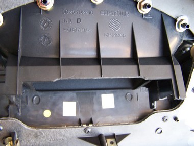

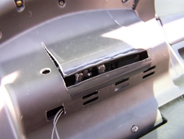

Suite...
- Pièces jointes
- Install-Dayton6000 016-R.jpg (54.13 Kio) Consulté 13344 fois
- Install-Dayton6000 015-R.jpg (43.22 Kio) Consulté 13344 fois
- Install-Dayton6000 014-R.jpg (30.67 Kio) Consulté 13344 fois

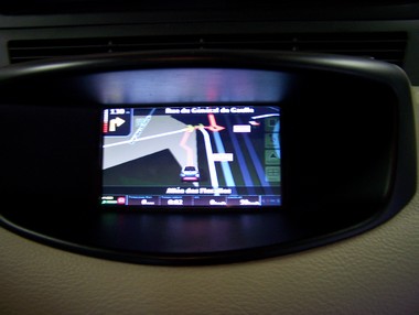

Et fin !
- Pièces jointes
- Install-Dayton6000 021-R.jpg (35.33 Kio) Consulté 13334 fois
- Install-Dayton6000 017-R.jpg (34.38 Kio) Consulté 13334 fois
NB : La photo 15 montre la découpe réalisée pour faire passer la station car elle augmente de qq cm la hauteur totale du Dayton...
Grisacier
Grisacier
Pour terminer l'installation, j'envisage de masquer les découpes...mais pour l'instant, je ne sais pas bien avec quoi. L'idée étant d'améliorer autant que faire se peut l'hesthétique interne du couvercle !
Grisacier
Grisacier

Celà fait maintenant une bonne semaine que j'utilise cet appareil. Bilan :
- Très agréable à l'usage et à l'oeil
- Rapide et efficace
- Lisibilité parfaite
- Infos vocales de grande qualité
- Parfaitement intégré dans l'habitacle
- Beaucoup plus pratique à paramétrer que le Carminat
- Affichage des infos très précis
Bref, je conseille à ceux qui sont tentés de franchir le pas...moi, je n'en n'ai aucun regret
Seul inconvénient : il faut tout démonter pour accéder à la carte mémoire ou pour mettre à jour la cortographie. Mais avec une carto 2009-2010, on en a pour quelque temps et le démontage-remontage après une prmière installation ne prend qu'une bonne heure (de bonheur !).
Le volume sonore réglé presque à fond est tout à fait audible habitacle fermé...par contre vitres ou T.O. ouvert, c'est trop juste. Solution possible : relier le Dayton à un transmetteur FM (très simple) ou directement à l'ampli pioneer du vaisseau (plus compliqué).
Je ne serai d'aucune utilité pour la partie logicielle (koukiz vous sera d'excellent conseil), par contre pour la partie matérielle de l'installation, n'hésitez pas si vous avez besoin !
Grisacier.
Grisacier.

OUI, il faut absolument la station d'accueil pour allumer/éteindre la Dayton avec la clé de contact.
(Sans station d'accueil, le Dayton ne s'éteint pas à la coupure du contact...J'ai essayé les deux !)
Exact : pas d'acces au bouton marche arret,ni au slot sd (il faut démonter pour accéder!)
Par contre, j'ai réalisé un perçage pour accéder au bouton reset sans démontage (voir photo).
Bonne installation à toi !
Grisacier
Grisacier

j'ai acheter un multiplicateur de prise allume cigare,que j'ai fixer dans la console centrale.
en reprenant les indications dans les pages precedente sur le demontage de la partie support ecran [b]=> photos[/b]quote]
Merci JC[/quote]
Merci d'avoir répondu rapidement, KouKiz ne t'en voudras pas.....
Comment a tu alimenter ton GPS? Vous parler d'un multiplicateur de prise allume cigare, as tu des photos?
Merci JC
un multiplicateur de prise allume cigare comme ici
http://www.electroshopboutique.com/rubr ... 39545.html
il me sert a alimenter le gps et l'ipod,il est caché dans la console centrale (j'aime pas les fil qui traine).
le gps comme la dit gris acier ne s'eteind qu'avec la cle de contact uniquement avec la base MA3000tb
http://www.caraudio24.de/Navigationszub ... 16482.html
et en reprenant l'installation de gris acier,on voit bien cette base avec une modification du support ecran.
jc,a tu realiser la modification pour le tuner tnt au dessus de 7km/H?
pour bien realiser ce montage je te conseil deja la partie logiciel au complet a terminer
par ordre
1) modif debloquer la tnt au dessus de 7km/h (page 8 de ce topic)
2) le PN6000 doit etre debrider (page 9 de ce topic)
3) avoir une autre carte sd pour installation des logiciels
3) recuperer une version de Igo (si difficulté MP)
et ensuite on pourra avec gris acier parler de l'installation dans la console centrale.
c'est comme cela que l'on a procedé avec gris acier,et lui c'est occupé de l'installation du gps dans la console gps de l'avantime.
ps:non je ne t'en veut pas,je prepare mon depart
par ordre
bien moi aussi j'ai franchi le pas en installant un pn6000 en me basant sur les infos plus haut et je peut dire que c'est une merveille ce bijoux!!!
par contre j'ai amener ma pierre a l'edifice en modifiant quelques bricole par exemple en ne prenant pas de support qui coute a mon avis tres cher pour ce que c'est mais en achetant plutot un mini ampli acheter sur ebay a 8€ port compris(biensur au enchere!!!)et en rajoutant un autre hp du coté gauche sous tdb et j'ai connecté les 2 hp sur l'ampli qui est lui connecté sur le gps sur la prise casque ce qui me donne un son clair et stereo!!!
en ce qui concerne le bouton pour allumer/eteindre j'ai fait un petit trou juste au dessus puis j'ai mi un bouton pression ce qui fait que je peut coupé le contact et laisser la tnt allumé ce que je trouve tres pratique d'autant plus que le gps ne tire pas a ce moment sur la batterie.
voila un investissement qui n'est pas a regret et fini ce bouton galere tres mal placer pour rentrer une adresse et biensur ca lenteur...
a vous messieux a votre tour ca vaux le cout
