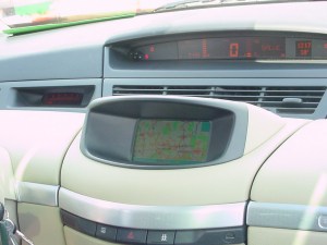

Depuis quelques jour, j'ai démonté le lecteur carminat pour arrêter d'entendre le "zing zing" du chargement CD et je ressortis mon pocket avec TOMTOM 6 europe + Radar

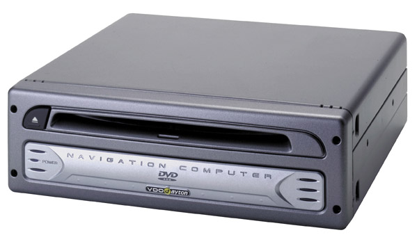

pour la mise a jour de ton GPS Carminat,il n'est pas possible d'aller a une version superieur que la 1.96,car pour CN1 (designation de renault pour leur gps a cette epoque),differente version materiel existait,et la version 1.96 est la derniere par rapport au lecteur carminat.
ceci dit il semblerait que les base carminat de renault soit des base vdo dayton MS50000, et par contre la il existe des mise a jour.
mais je dispose comme toi de cette version 1.96,et de la mise a jour dayton mais je ne me suis pas risqué a le faire.

petit rappel pour la navigation Carminat.
Renault n’étant par le constructeur de nos carminat,il faut dans la plupart des cas se référer à VDO Dayton pour avoir de la documentation technique.
Cartes 100% compatible:
vdo ms5000 sont compatible a 100%
BMW-CD70 sont compatibles a 100%
Pour le matériel (lecteur carminat):
Toutes la gamme vdo ms5xxx est compatible
Dans la mesure ou le connecteur est le même:
(connecteur Mitsumi IAM-b12)
Une modification de notre écran Carminat est cependant nécessaire,pour activer l’entrée vidéo.

Relier point 16 +12v -----> point 12 Marche/arrêt afficheur
Afin d'activer l’entrée vidéo avec tous les autres calculateur vdo ms5xxx
Notre lecteur carminat a déjà la présence du 12 v sur la broche 12.
Surtout que actuellement on trouve a des prix très intéressant les calculateurs vdo ms5xxx
Moi j'ai acheté sur le bon coin un MS5510 DVD + mkm 1150 pour 30 € Cependant pour ce modèle les cartes sont protégées par super code

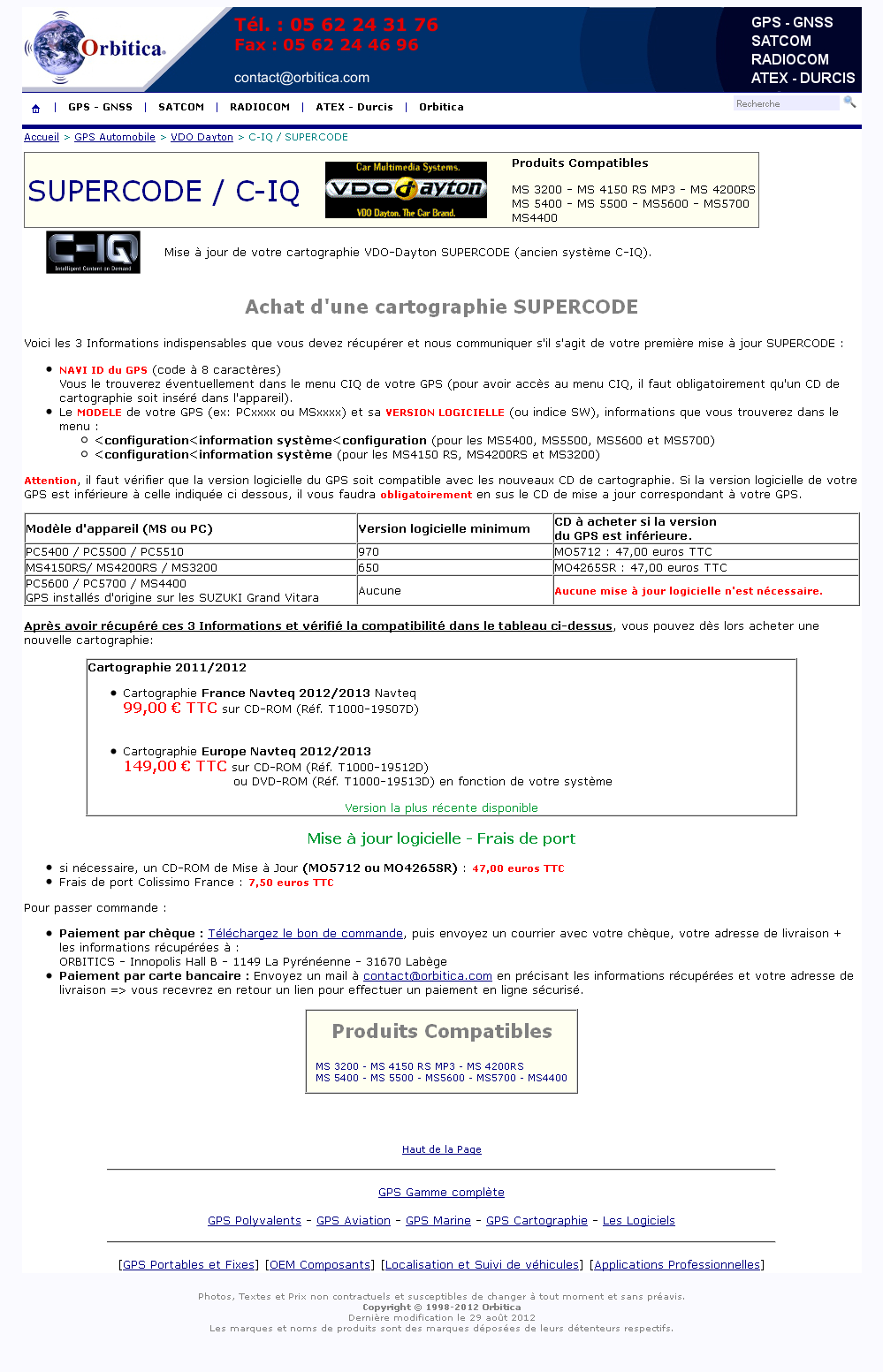

http://www.orbitica.com/gps/vdo/ciq.htm
Avec super code fournie,donc debloquage des cartes à vie.
Sinon le modèle complètement compatible reste le VDO Dayton MS5000.
(le CD de carte de notre carminat fonctionne à 100%)
Celui ci, nous laisse la possibilité d'avoir une entrée vidéo.(avec le moniteur mm5000)

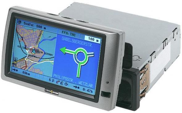

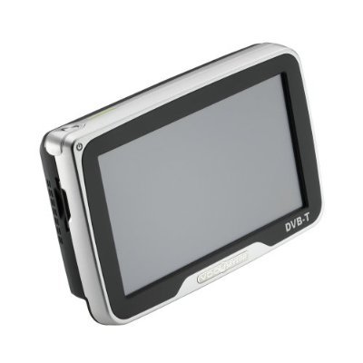

Pour ceux qui voudrait remplacer leur GPS, après plusieurs tests avec du matériel divers (cf post précédent).
dans la partie centrale , la ou se trouve l’écran de nos carminat, en démontant l’écran, je me suis aperçu, que mon GPS Vdo Pn6000 rentrait parfaitement dans cette emplacement.
1ere particularités de ce GPS, c'est qu'il peut exécuter (si debloquer avec logiciel Atmos)
d'autre soft de navigation.

2eme particularités c'est qu'il a la TV Tnt intégrée.
http://www.youtube.com/watch?v=AM3vS7yh ... re=related

Re: Mise à jour du GPS
en voilà une idée qu elle est bonne !
est ca tiens bien dans le logement ?
Oui il s’intègre parfaitement maitre
,il remplace pile poil l'ecran de nos carminat.

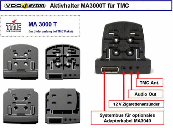

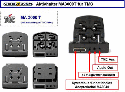

De plus avec un module supplémentaire Ref MA 3000tb
Vous disposerez du TMC et du Bluetooth
Antenne TMC fournie et Microphone Kit main libre avec le bluetooh.

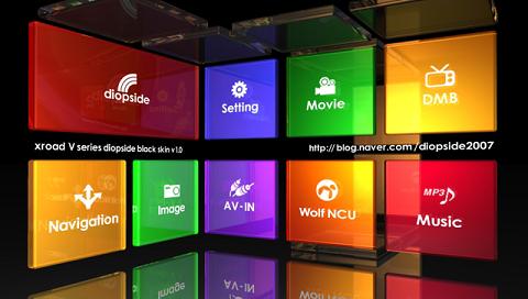

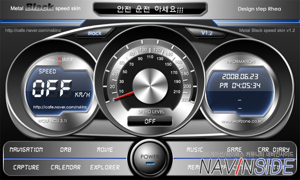

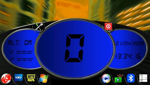

SUPPORT ACTIF MA 3000 TB Et encore si on pousse la personnalisation avec WolfNCU
ici http://gpschicago.e3b.org/content/view/27/47/
et la http://www.gpspassion.com/forumsen/topi ... C_ID=78671
on obtient une interface digne des meilleurs installation GPS

Si vous voulez démonter la partie centrale qui contient l’écran de nos carminat.
1) declipser le cache privilège
2) dévisser les 5 vis torx (sous le cache)
autre interface pour Wolfncu
ca fait de l'effet dans nos vaisseaux!
Oui tu pourrais récupérer la connections antenne si tu disposes du câble adaptateur smb (la connections antenne de notre carminat) en mcx (connections antenne PN6000)
donc il te faut SMB --> MCX.
je n'ai pas connecté l'antenne de notre carminat, le PN6000 dispose d'une antenne intégré.

VDO Dayton MA2010 Antenne GPS externe (connecteur MCX) 47€
ATTENTION Tres important,le PN6000 doit etre debrider (os wince5.0) avec atmos et closedone,pour installer d'autres soft de GPS
lien du forum
http://translate.google.fr/translate?hl ... c%26sa%3DG
1) copier closedone sur une carte SD vierge a la racine (vdoservice.exe,vdoservice.nfrun,repertoire closedone et repertoire (Backup))
2) faire un reset du pn6000
3) lancement de closedone,sur limage qui apparait appuyez sur "click here to start"
4)la procedure se lance,repondez oui a la question et laissez faire le debridage.
5) une fois terminer,copier atmos a la racine de la carte SD,et suprimez closedone.
6) REBOOTEZ votre Pn6000,dans la partie multimedia du menu une icone atmos vdo final remplacera le lecteur mp3,elle vous donnera acces a un menu supplementaire.
7) il faudra peut etre modifier les fichiers ini dans \Atmos VDO-E-M\Atmos-Main
suivant l'emplacement de vos fichiers
exemple
ICONXPBUTTON
x = 51
y = 25
Command = \sdmmc disk\Igo8\Igo8.exe
SizeNormal = 92
SizePushed = 92
ScaleAlpha = 100
IconNormal = ..\Icons\on_Igo8.ico
ScaleAlpha = 100
AddGray = 30
IconPushed = ..\Icons\on_Igo8.ico
QuitOnExecute = no
