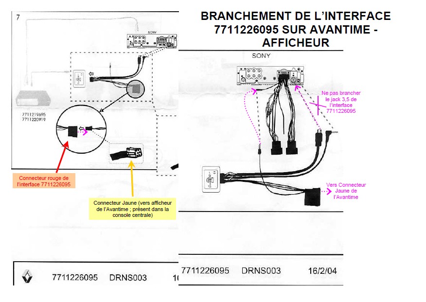

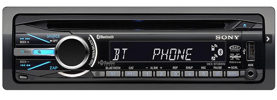

Hello Pilou29Pilou29 a écrit :J'ai un Sony MEX-BT 3800U.
Il y a tout ce qu'on veut dessus : MP3/AAC , Bluetooth, USB, entrée Aux, spécial IPOD qu'ils disent (je ne sais pas, je n'en ai pas ! Le précédent propriétaire oui et utilisait tout !)
Affichage TDB et commandes au volant opérationnels via 2 boitiers Renault dont je pourrai retrouver les références si nécessaire.
Bon çà marche, mais c'est bien cher pour avoir MP3, USB et blue tooth !

Les détails pour l'installation mon cher pilou29, les détails .....Please !

C'est bien celui de la photo du message de Spaza.
Je vous mets les docs dont je dispose pour cet autoradio et son installation.

Pour moi l’avantage par rapport à l’auditorium d’origine c'est CD MP3, prise pour clé USB, bluetooth (encore que, je ne me sert pas de mon téléphone en roulant !!)

On arrive encore à le trouver ?
J'ai cherché un peu partout mais on ne trouve que des versions plus récentes. MEX-BT 4000 U
Et je ne sais pas si celui-ci ferait l'affaire en terme de compatibilité avec code au volant et affichage tdb.
