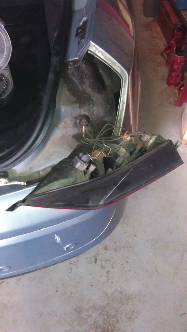

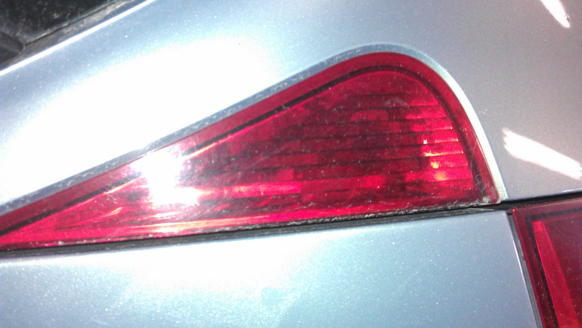

On retire le phare vers l'arrière délicatement, il sort tout seul sans forcer alors bien le maintenir car c'est une pièce rare. Perso je laisse les fils ça évite qu'il tombe

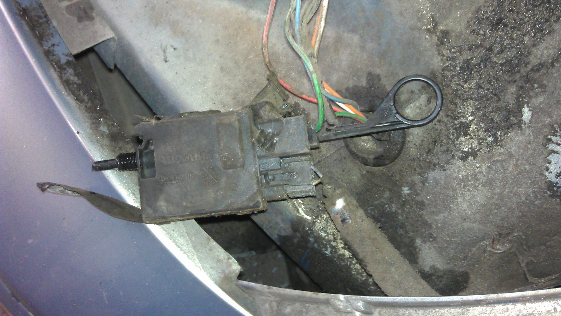

Là au fond de l'aile, on distingue un boitier au boit du tuyau souple qui sert de gaine aux fils.
Tiens il y a une sorte de poignée.

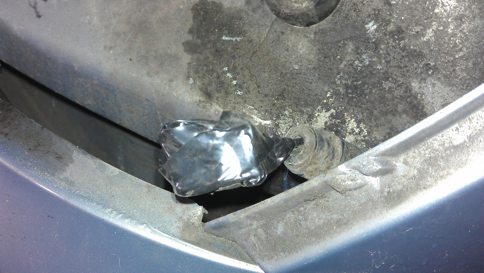

On passe côté trappe à essence que l'on ouvre pour retirer le cache de l'écrou :
On le dévisse avec une clé de 16 (désole le flash a fait disparaitre le chiffre

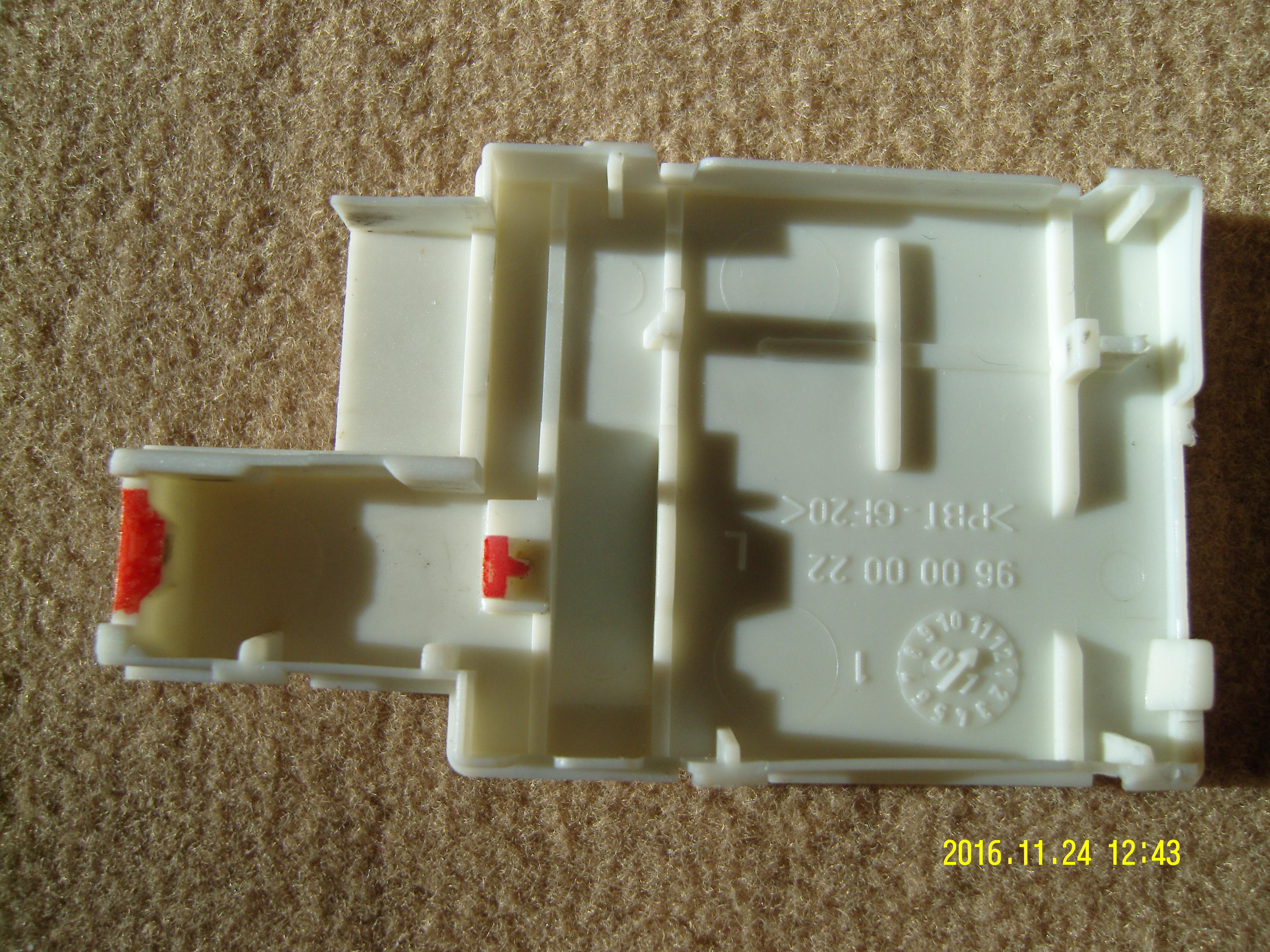

Et en tirant sur le fil, il viens tout seul :
Ah ok, la poignée c'est une ouverture de secours

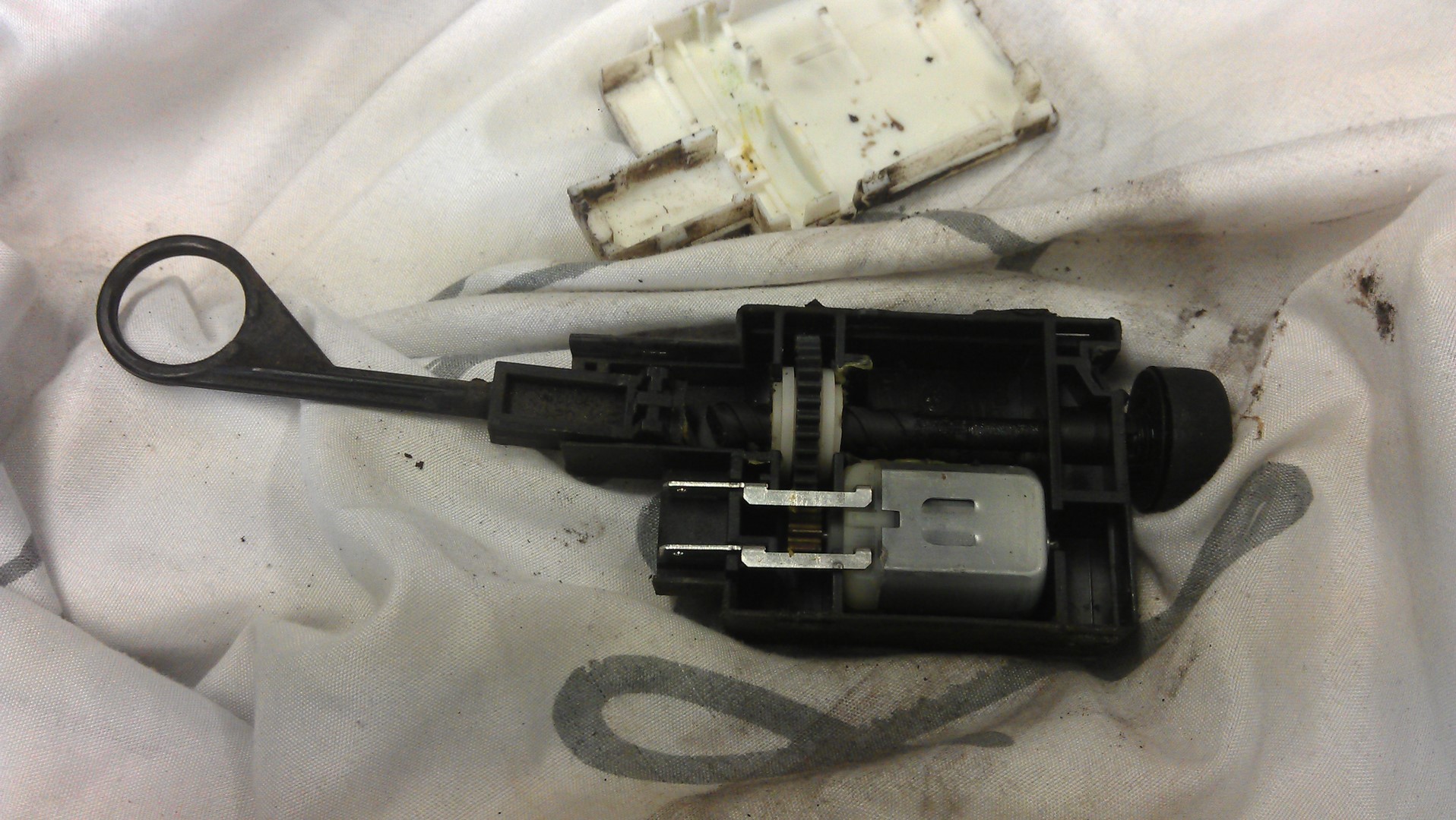

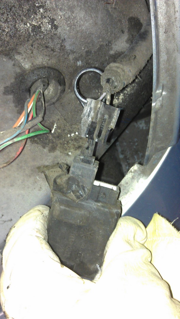

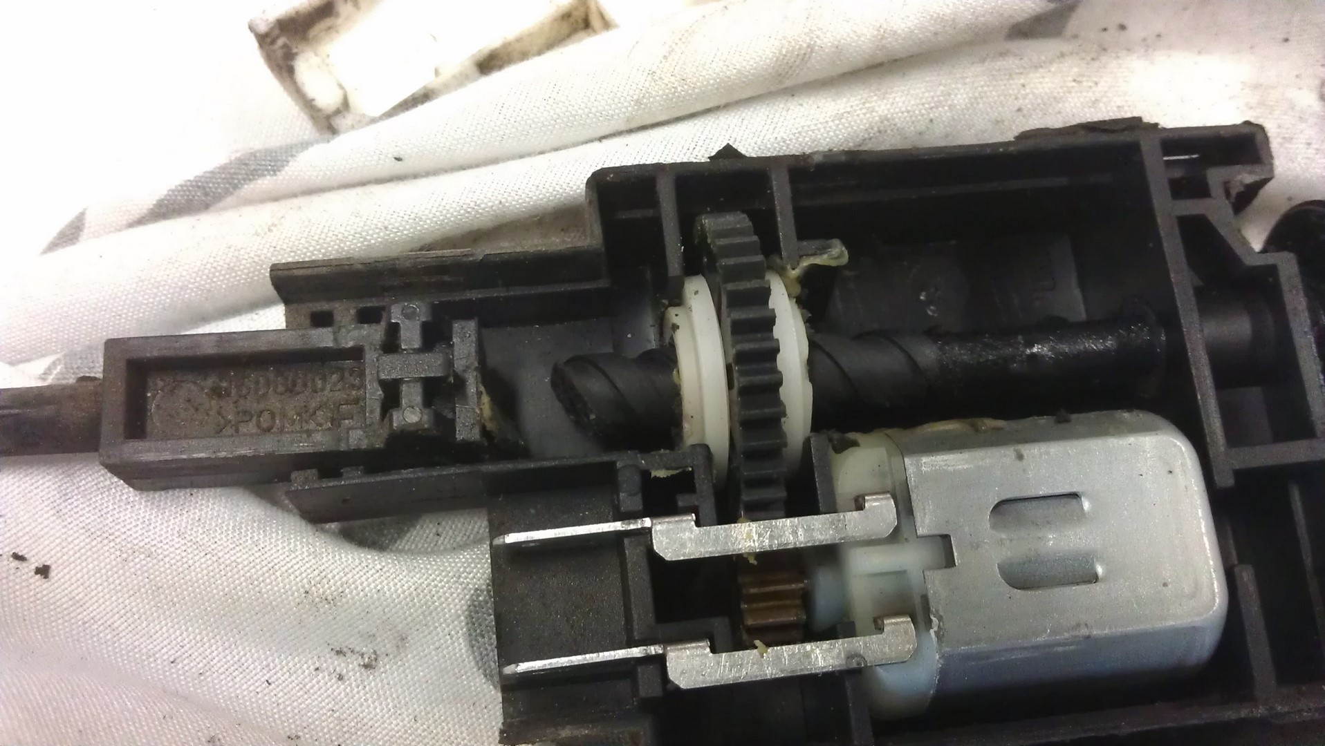

Bon, je débranche :
