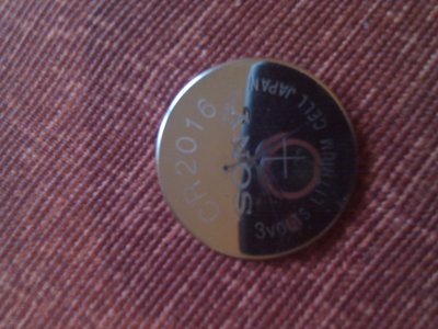

Si vous voulez remplacer votre pile de clé de contact le réf est CR 2016 x2 ( 3 volt ).
& Pile cle de contatact CR2016.jpg (85.45 Kio) Consulté 7321 fois

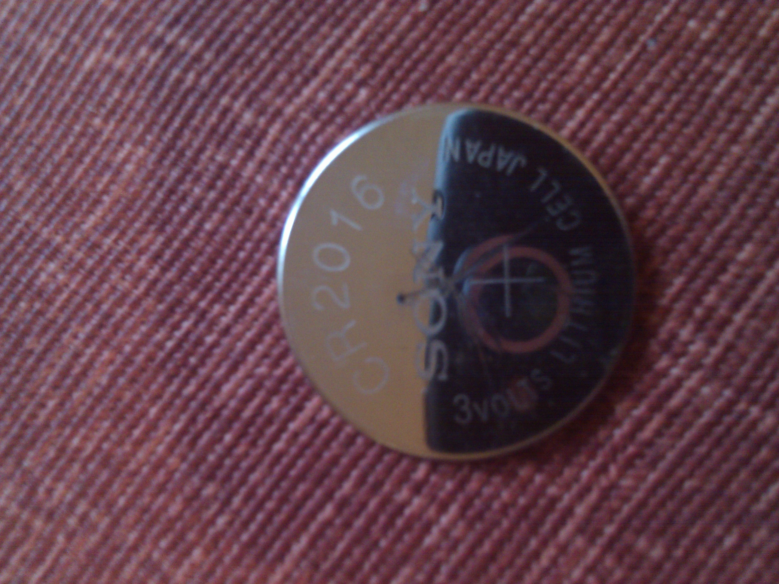

Re: remplacement pile cle de contact
C'est des CR2016

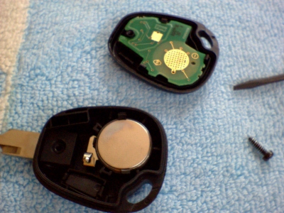

Pour ouvrir, on dévisse la vis et on écarte les deux coques, y plus qu'à changer les deux piles CR2016 comme sur l'image , le moins coté circuit imprimé. Pour fermer, remettre les coques, une en face de l'autre, et appuyer jusqu’à entendre le clac , mettre la vis , et c'est fini.
& vis de demontage.jpg (6.35 Kio) Consulté 7314 fois
Avant de commencer, d'abord réunir : :mrgreen:
- un tournevis cruciforme.
- un tournevis plat pour écarter les deux coques de la clé.
- le plip.
- 2 piles plates réf CR2016 .

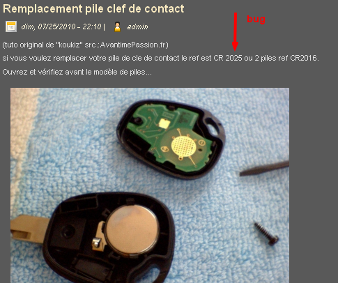

Et un bug sur le site AP !
CR2016 x 2 et non CR2025.
Remplacement pile clef de contact - AVANTIME PASSION 2012-09-30 21-57-41.png
