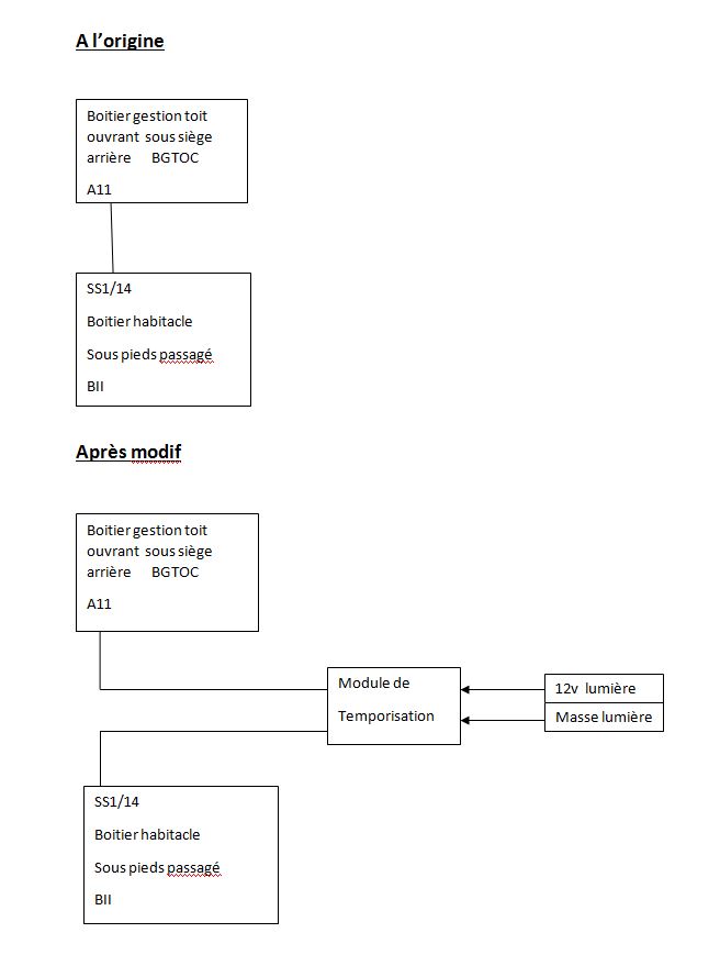

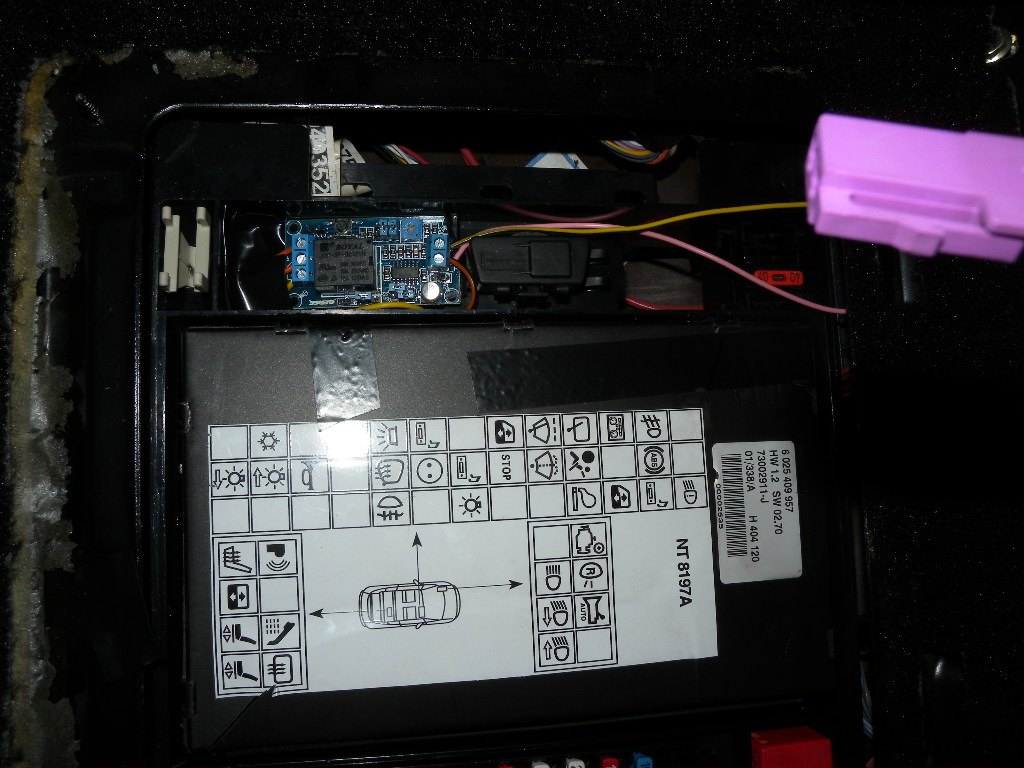

Ce n'est pas fini car le boitier de gestion toit ouvrant BGTOC s'endort après le fermeture des portes .
Pour le réveiller il faut envoyer un +12v sur le fil A11 du BGTOC .
A l'ouverture des portes avec la télécommande les éclairages intérieurs s'allument , donc je raccorde ce 12v pendant une durée de 30s sur le fil A11 du BGTOC.
certains vont reconnaitre le module de temporisation :roll:
Après les 30s le câblage redevient normal.

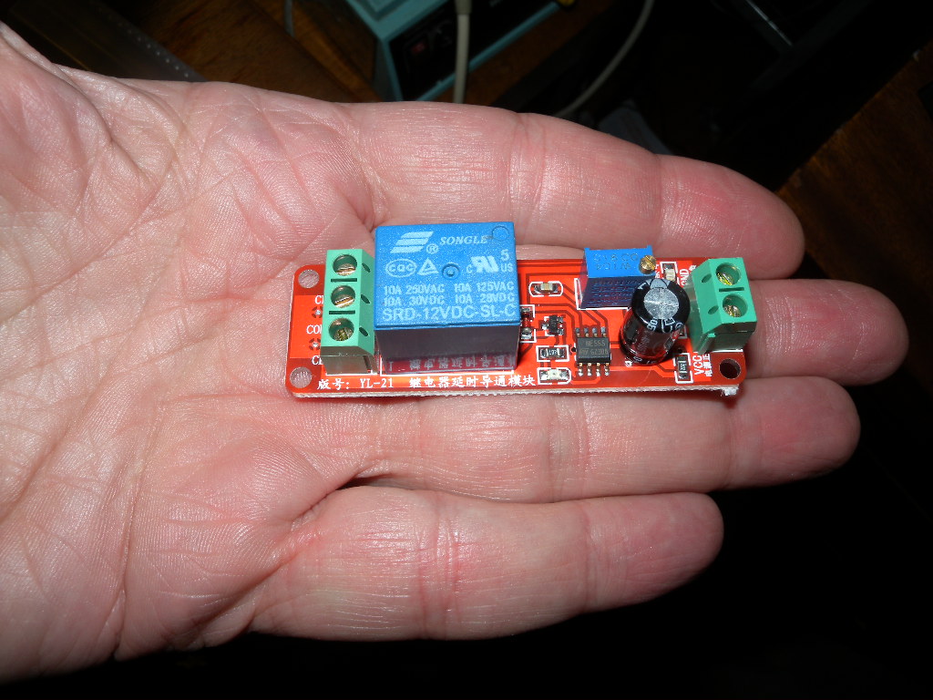

Re: Installation verrouillage centralisé universel
Questions:
- pourquoi ne pas utiliser pour les clignotants, le branchement feux de détresse : 645 ech n° 2 ?
- ou trouve t on le module tempo ? Je sais module e85 :mrgreen:
- Peux tu expliquer les deux diodes et la modification faite par rapport au début du post pour les non électriciens ?

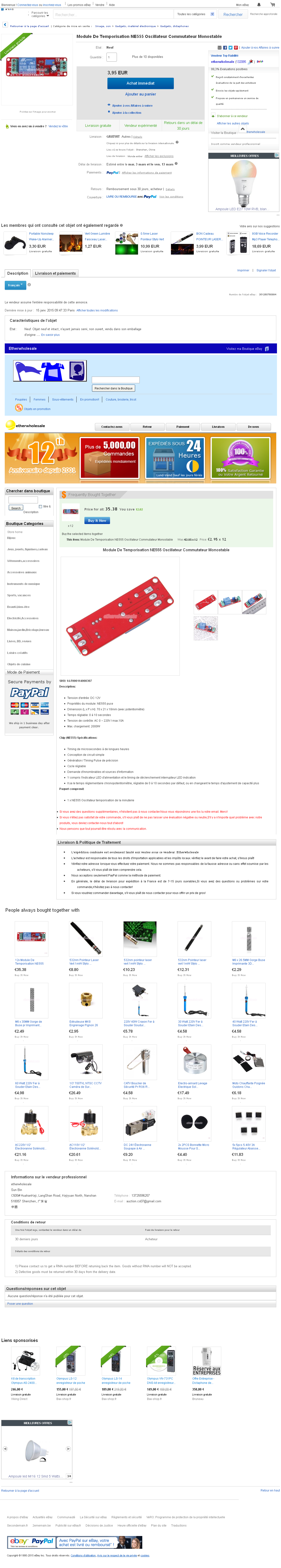

Le module tempo ,je l'ais trouvé sur eBay ! c'est le même que le tien troublouse :wink:
http://www.ebay.fr/itm/Module-De-Tempor ... 51c8c5db34
& FireShot Screen Capture #158 - 'Module DE Temporisation NE555 Oscillateur Commutateur Monostable I eBay' .png

Non celui-ci fait une activation du relais retardé à la mise sous tension
BMW R1100RT.

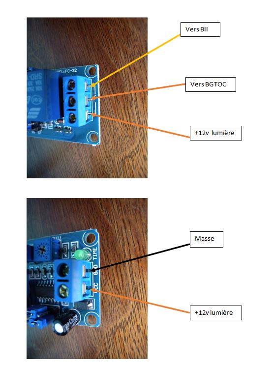

Donc celui ci va bien par contre
PS : Je l'aurai pris au même endroit sans ta remarque, comme quoi ! :wink:
http://www.amazon.fr/Module-Relais-Temp ... B00PBR33V0
FireShot Screen Capture #162 - 'Module Relais Temporisé 12V - Minuteur Temporisateur Réglable_ Amazon_fr_ High-tech' - www_amazon_fr_dp_B00PBR33V0_ref=asc_df_B00PBR33V024438447__tag=go.png

Sur la fonction grand air la temporisation ne servait pas à grand chose car les lumières intérieures s'éteignent après un temps suffisant pour le fonctionnement de l’ouverture grand air.
J'ai donc remplacé la tempo par un relais repos /travail et maintenant ça fonctionne à tous les coups .
J'ai modifié le PDF du premier post.
