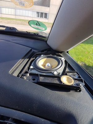

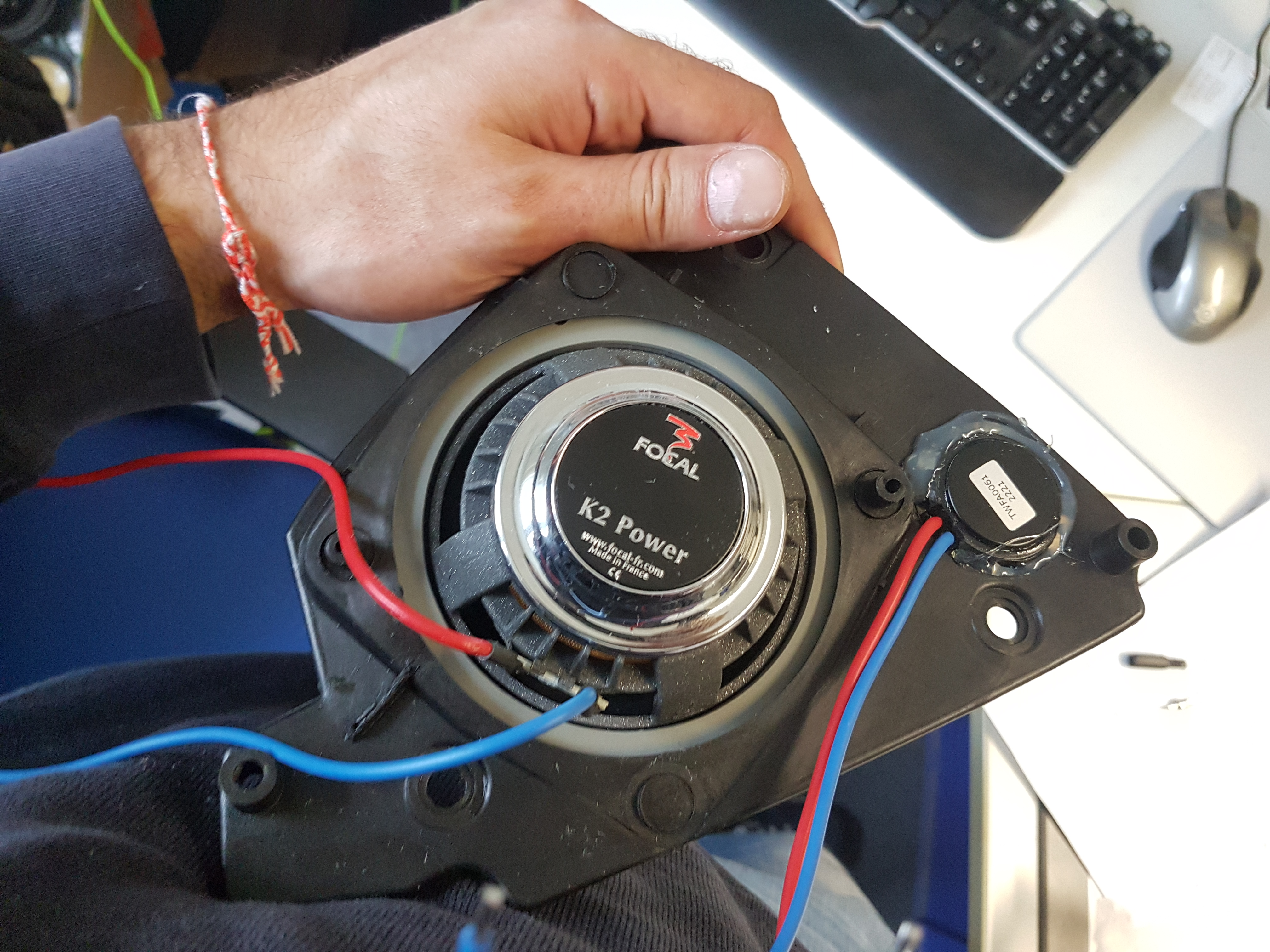

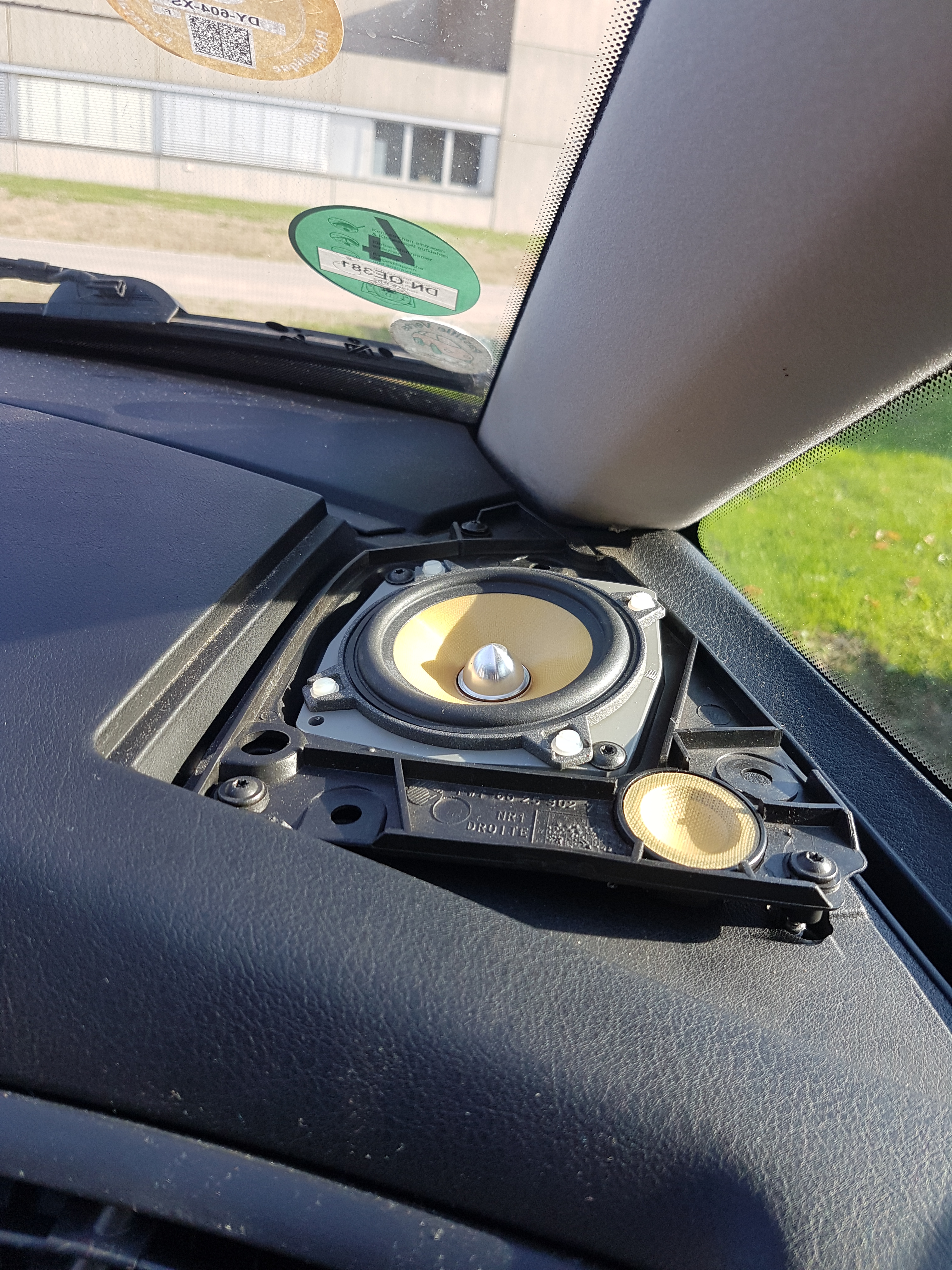

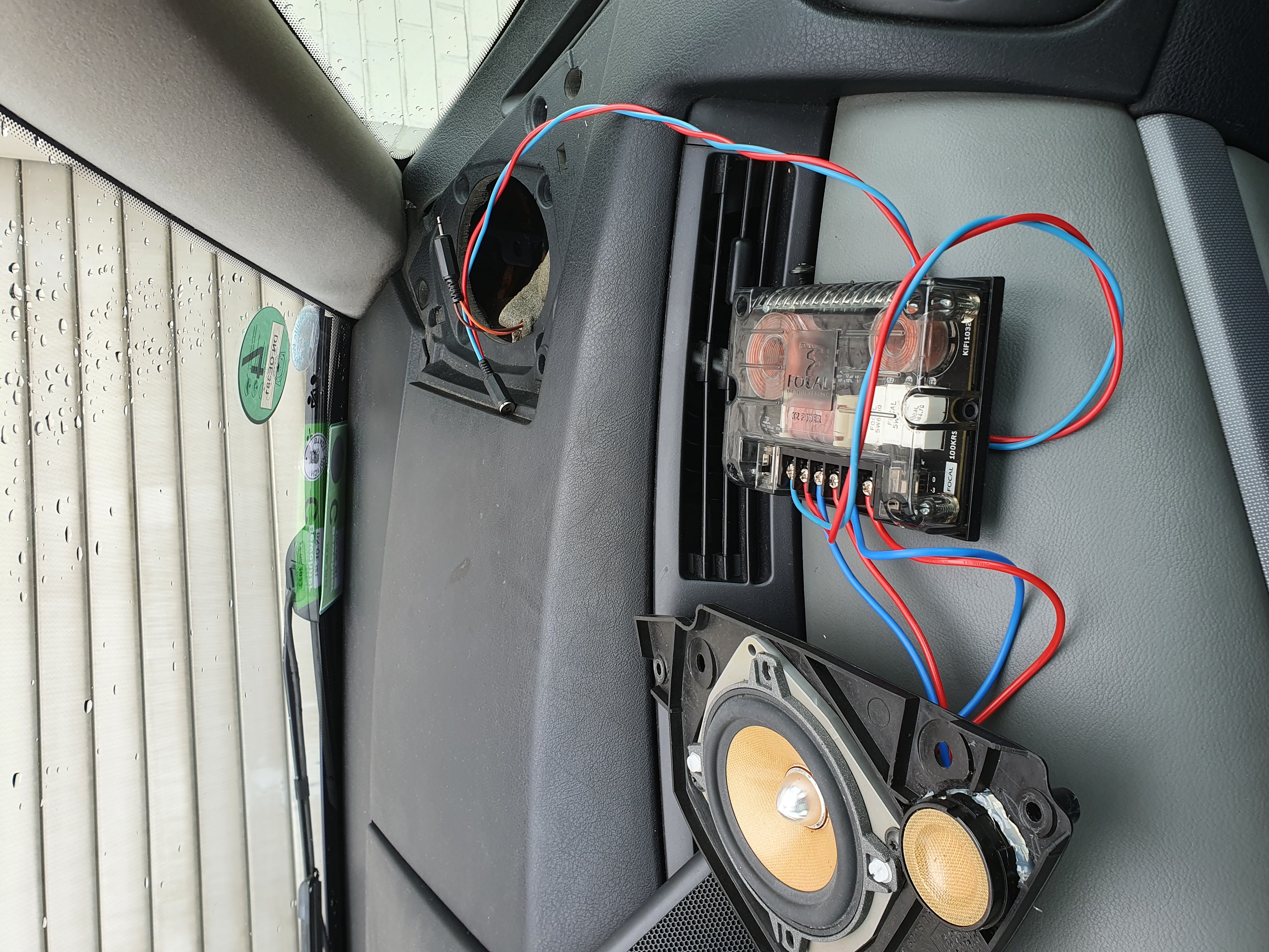

Voila quelques photos du montage:
Vue arrière de l'adaptateur
Woofer et tweeter en Place

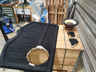

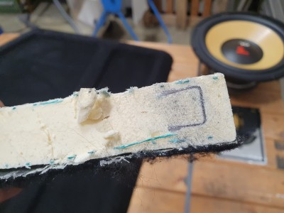

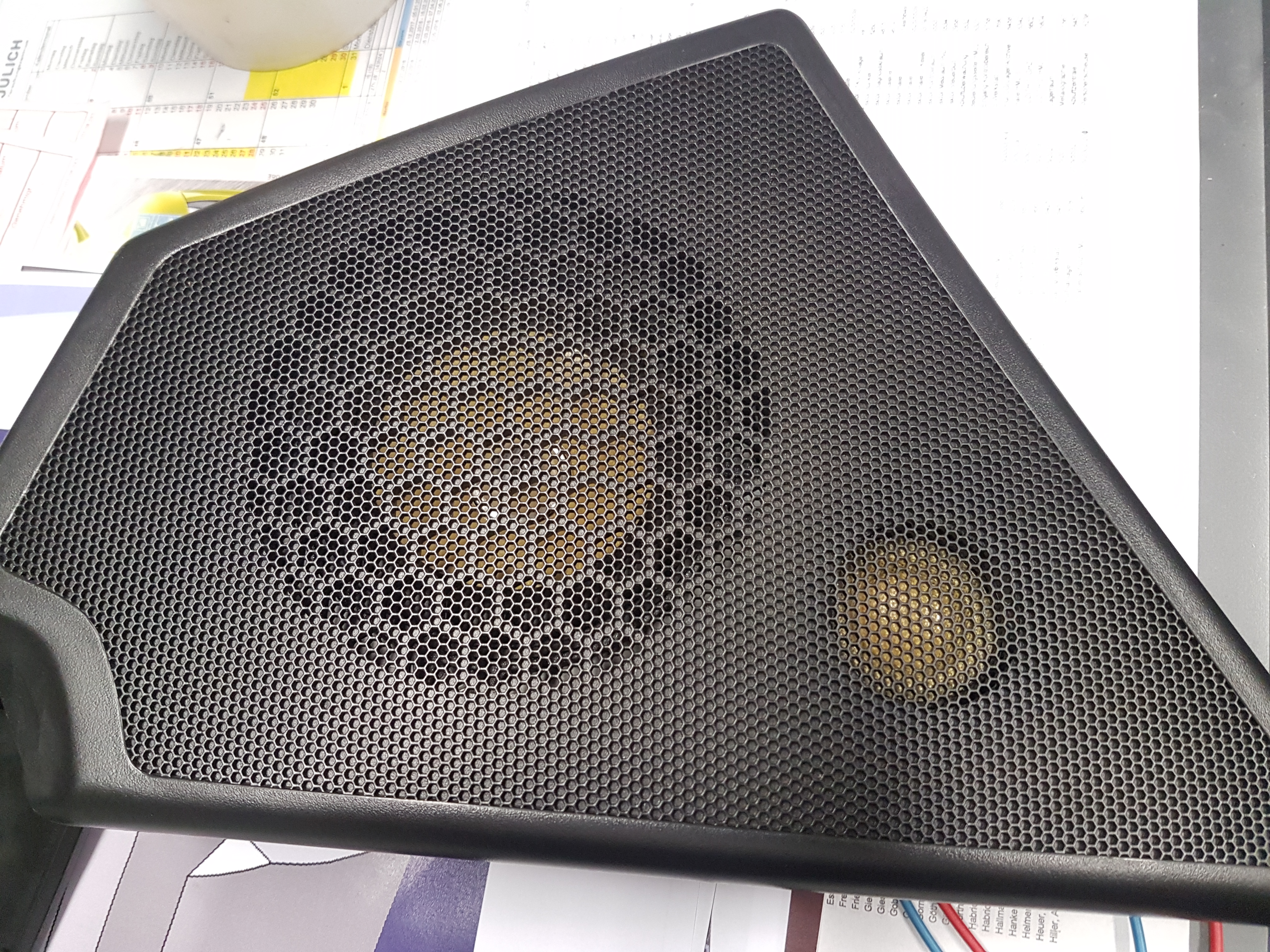

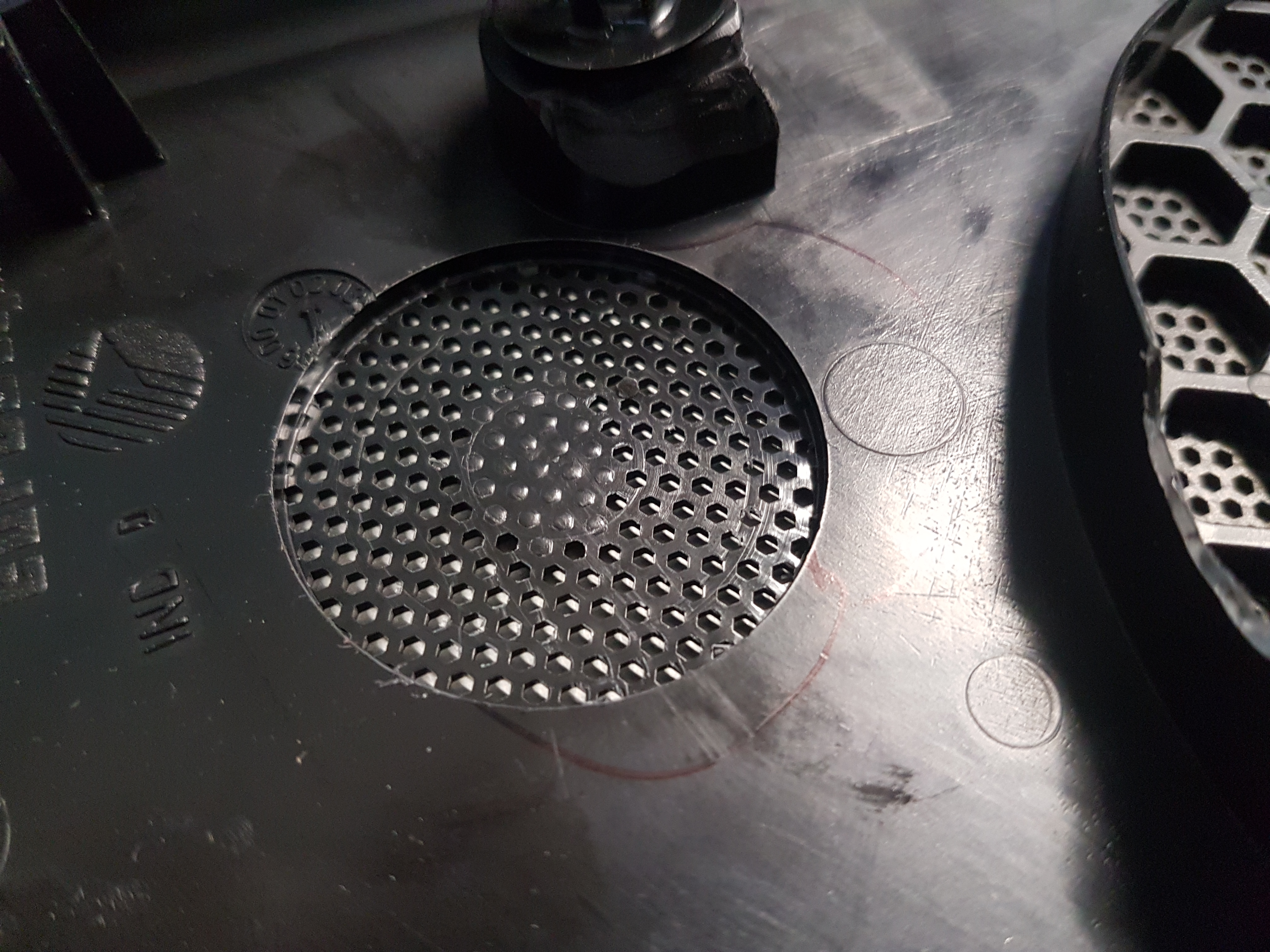

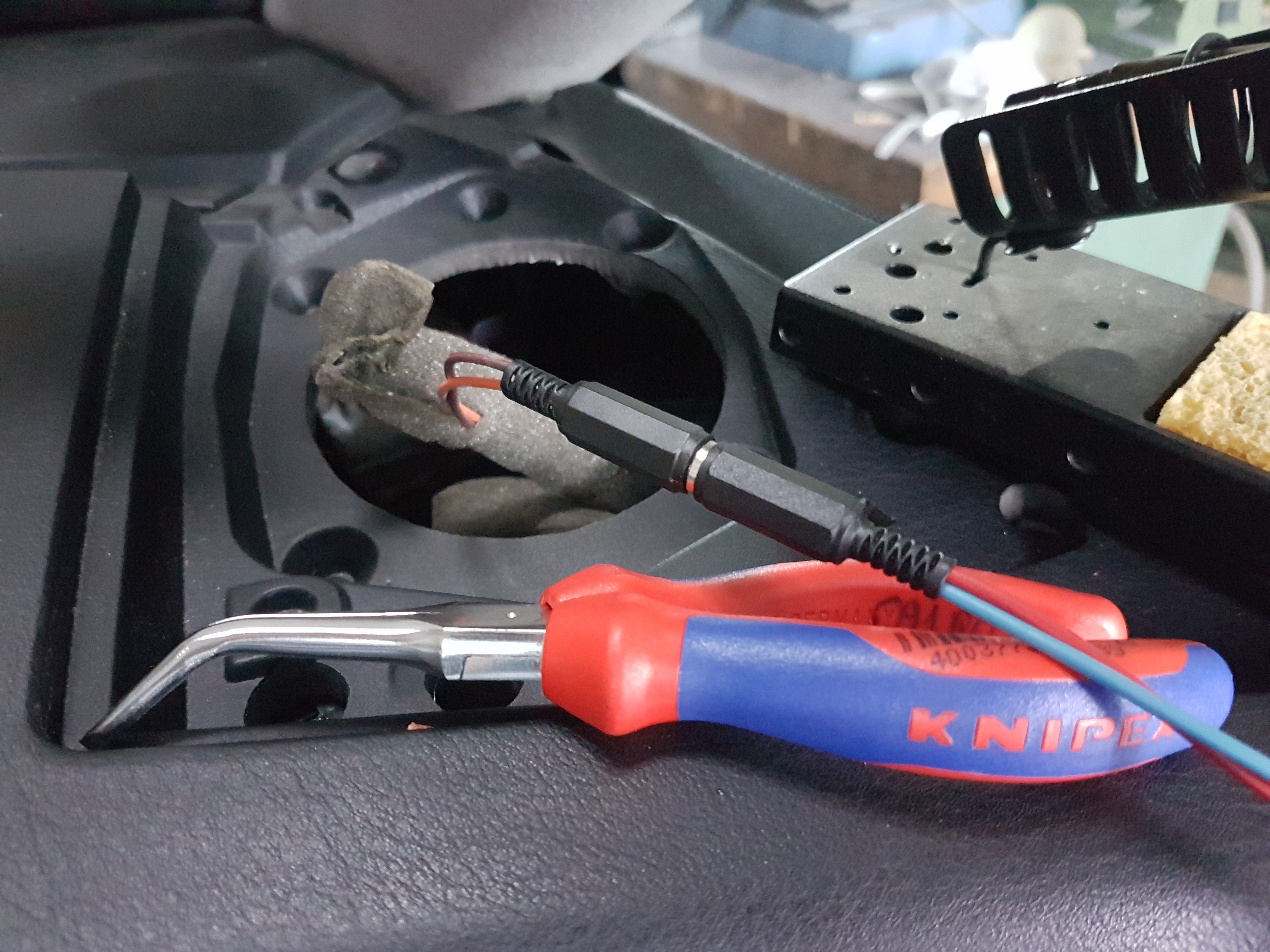

Fraisage du cache pour dégager une ouverture au tweeter.

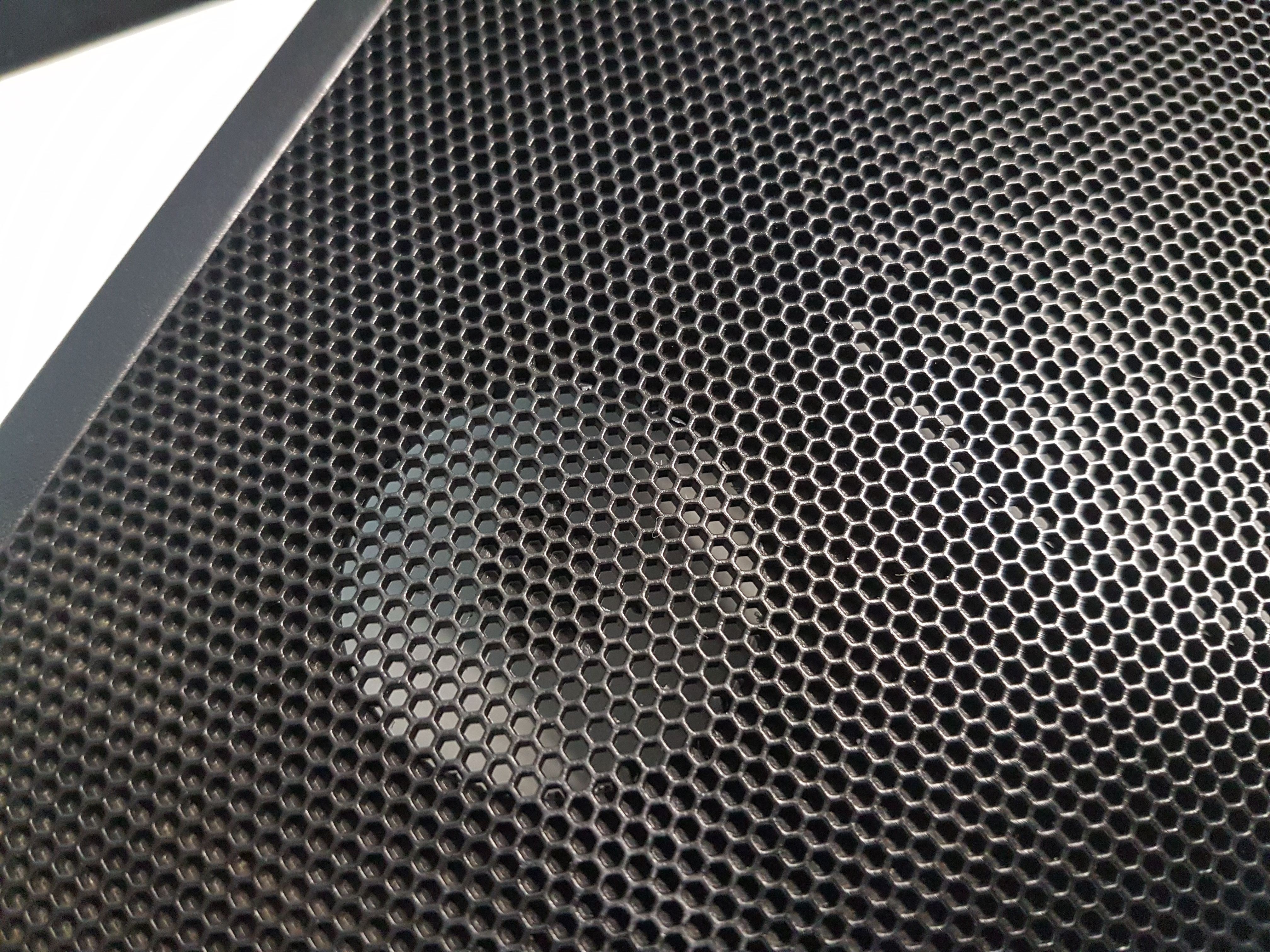

Détail du cache
Détail du cache
Vue de devant
Vue de devant

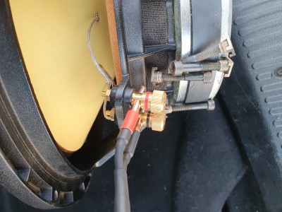

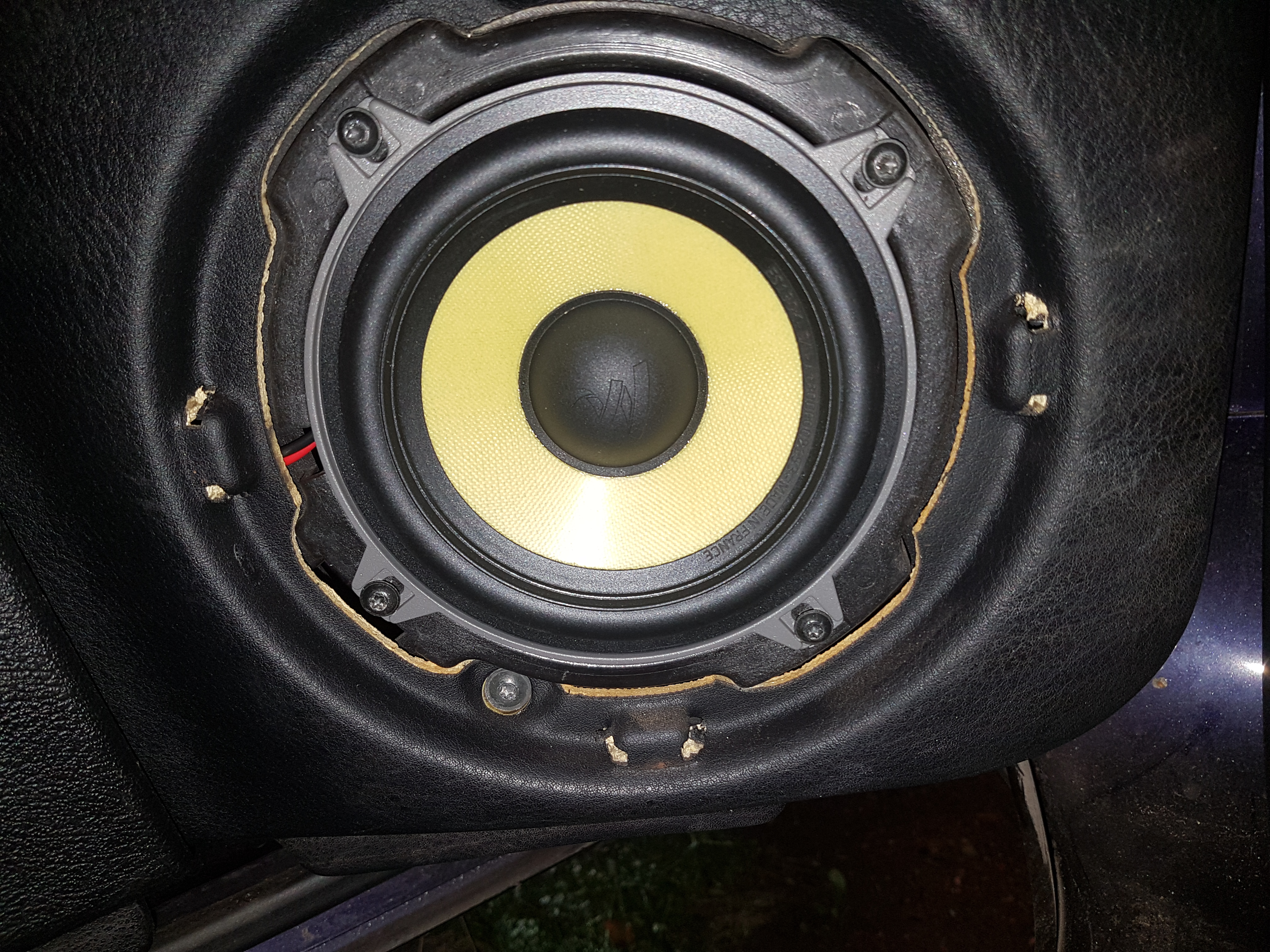

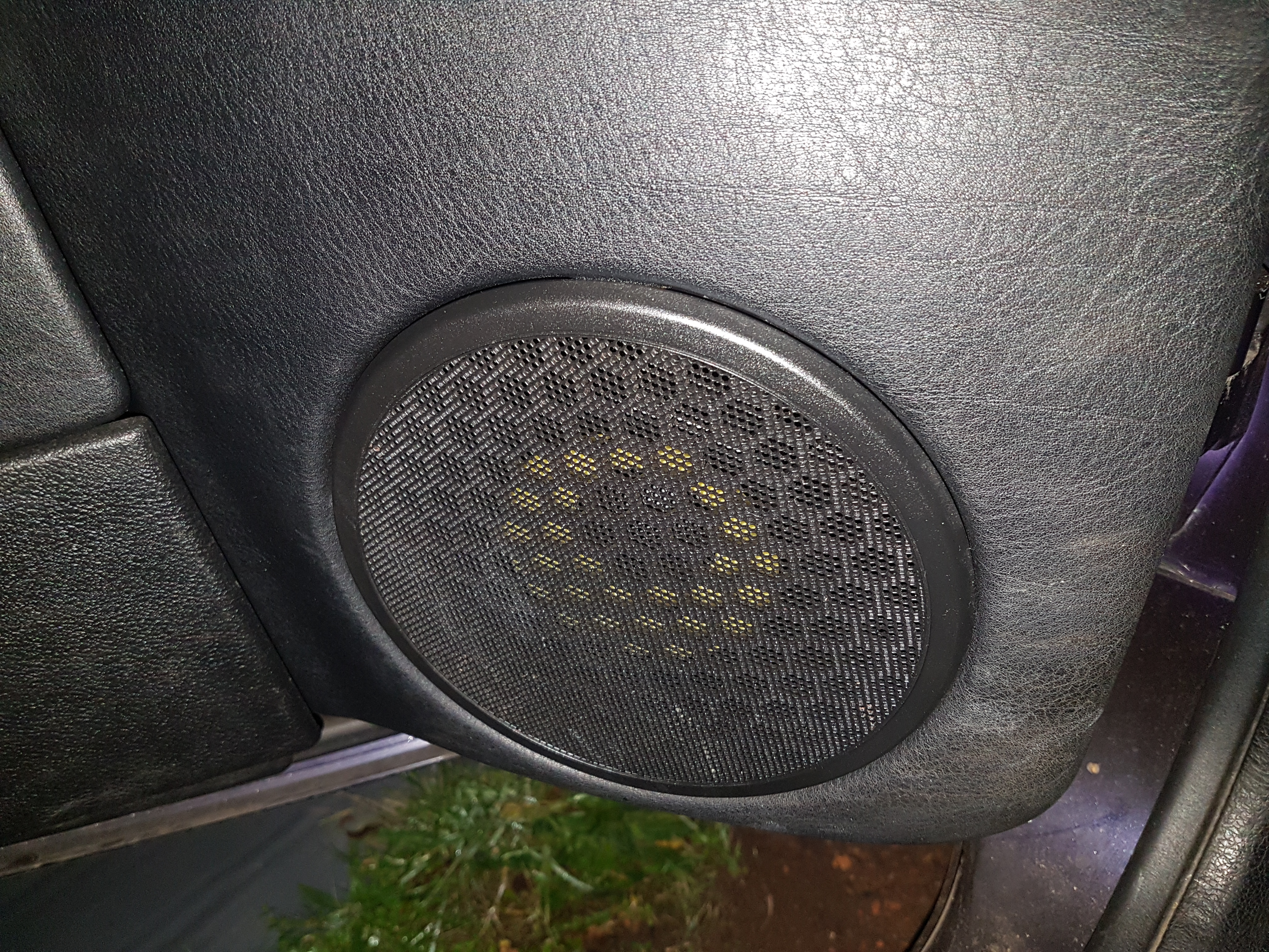

Montage en portière
Montage en portière
Rien de vraiment spécial

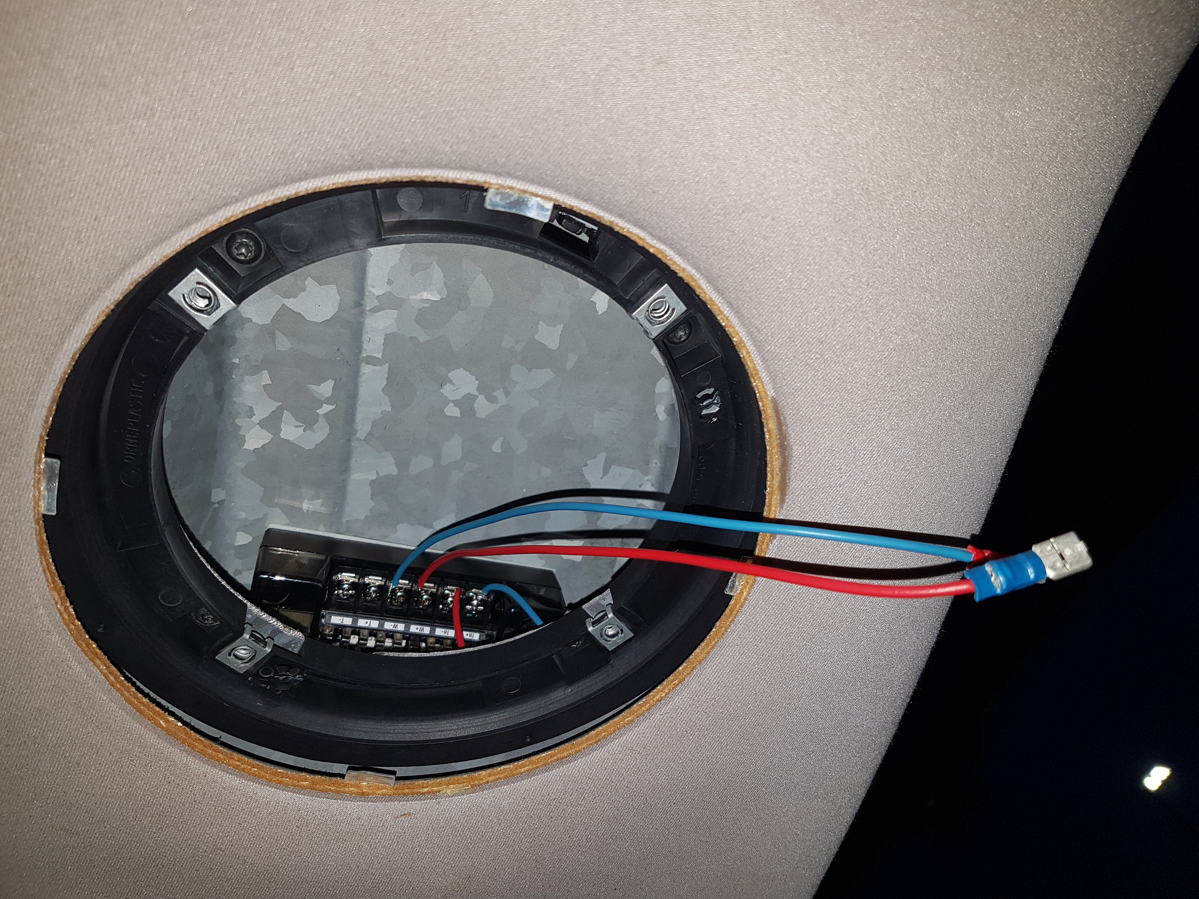

Double Face pour les filtres

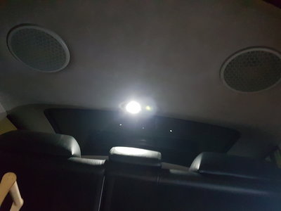

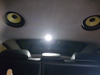

Montage Ciel de toit
RAS
RAS

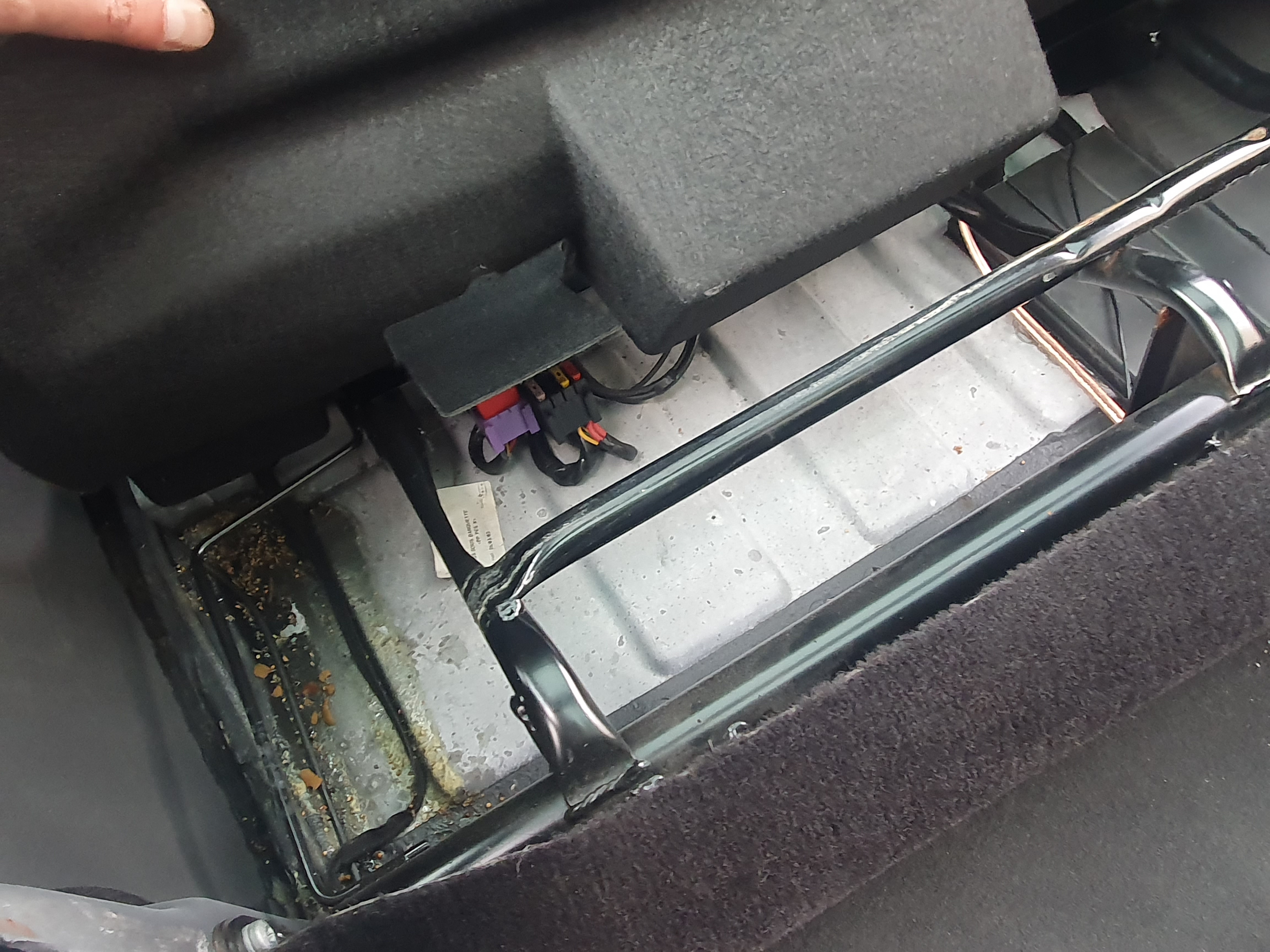

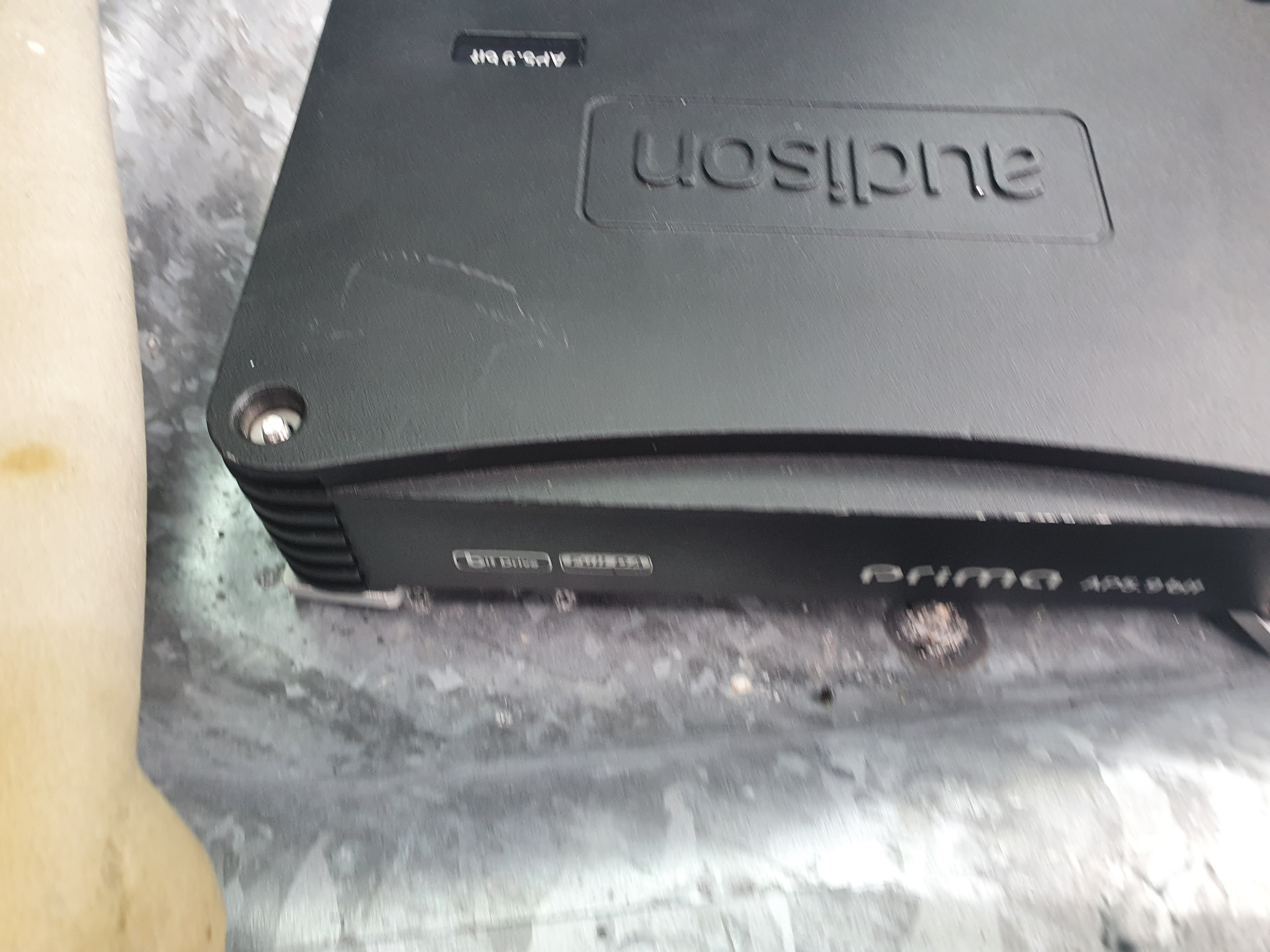

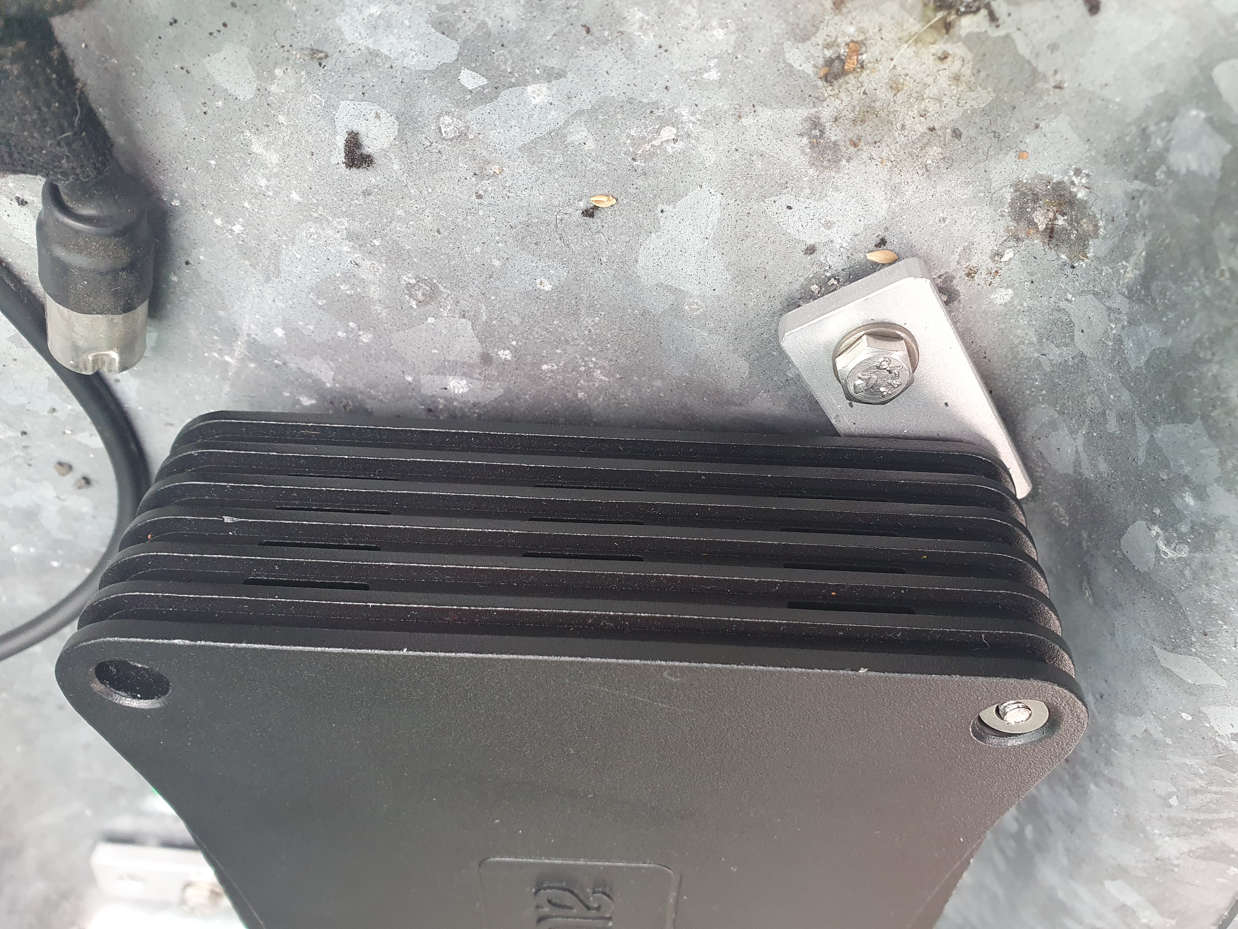

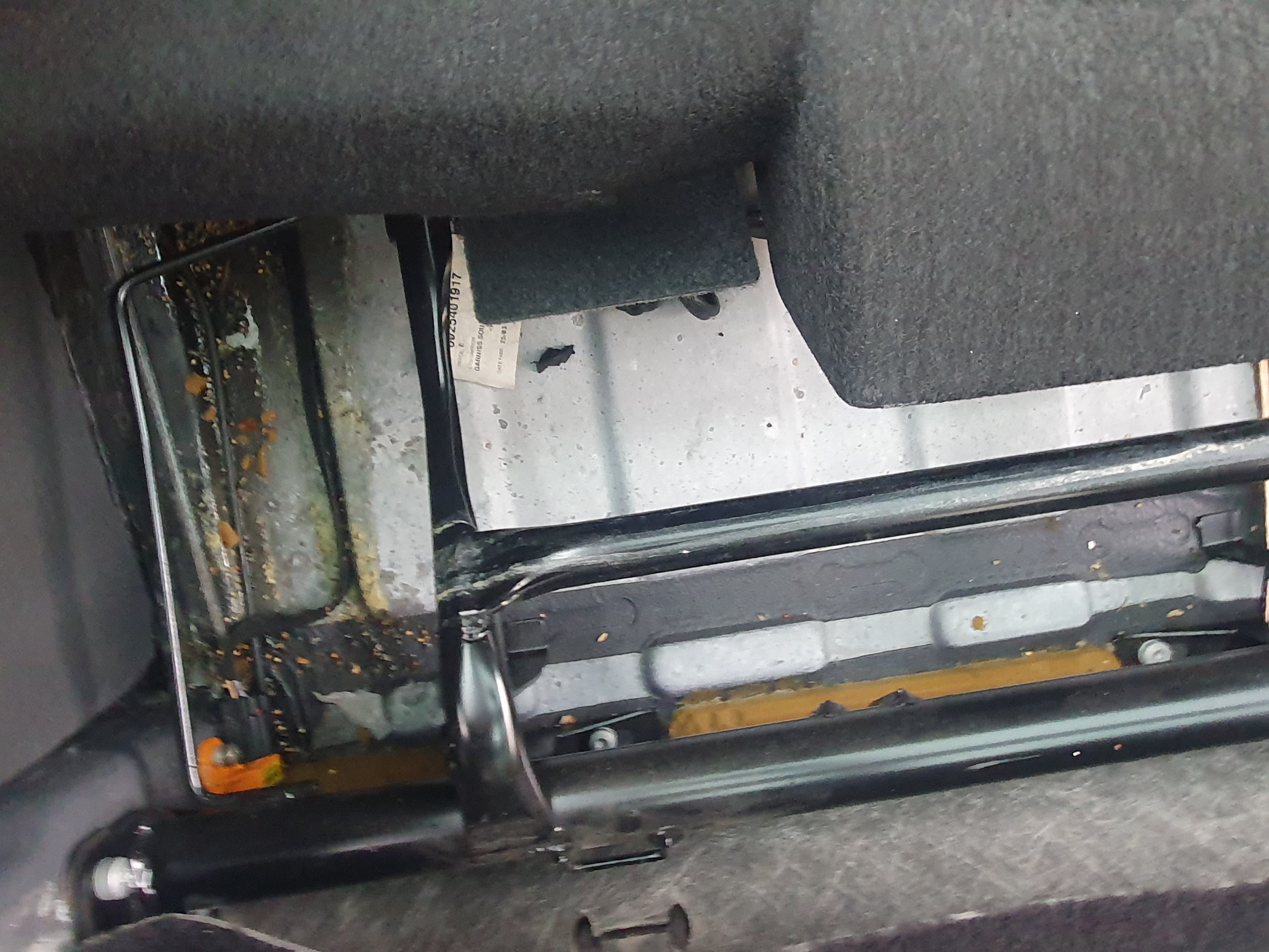

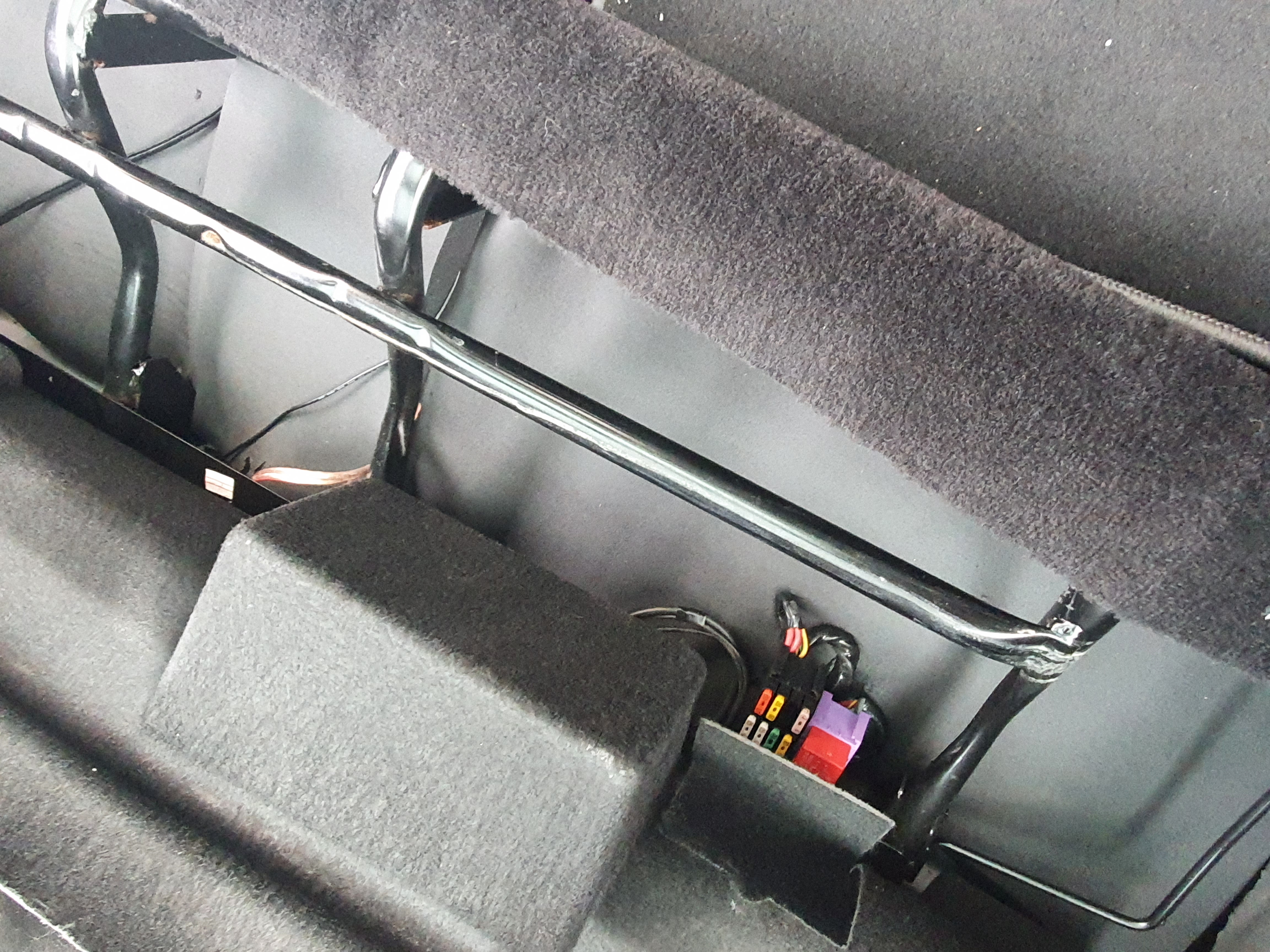

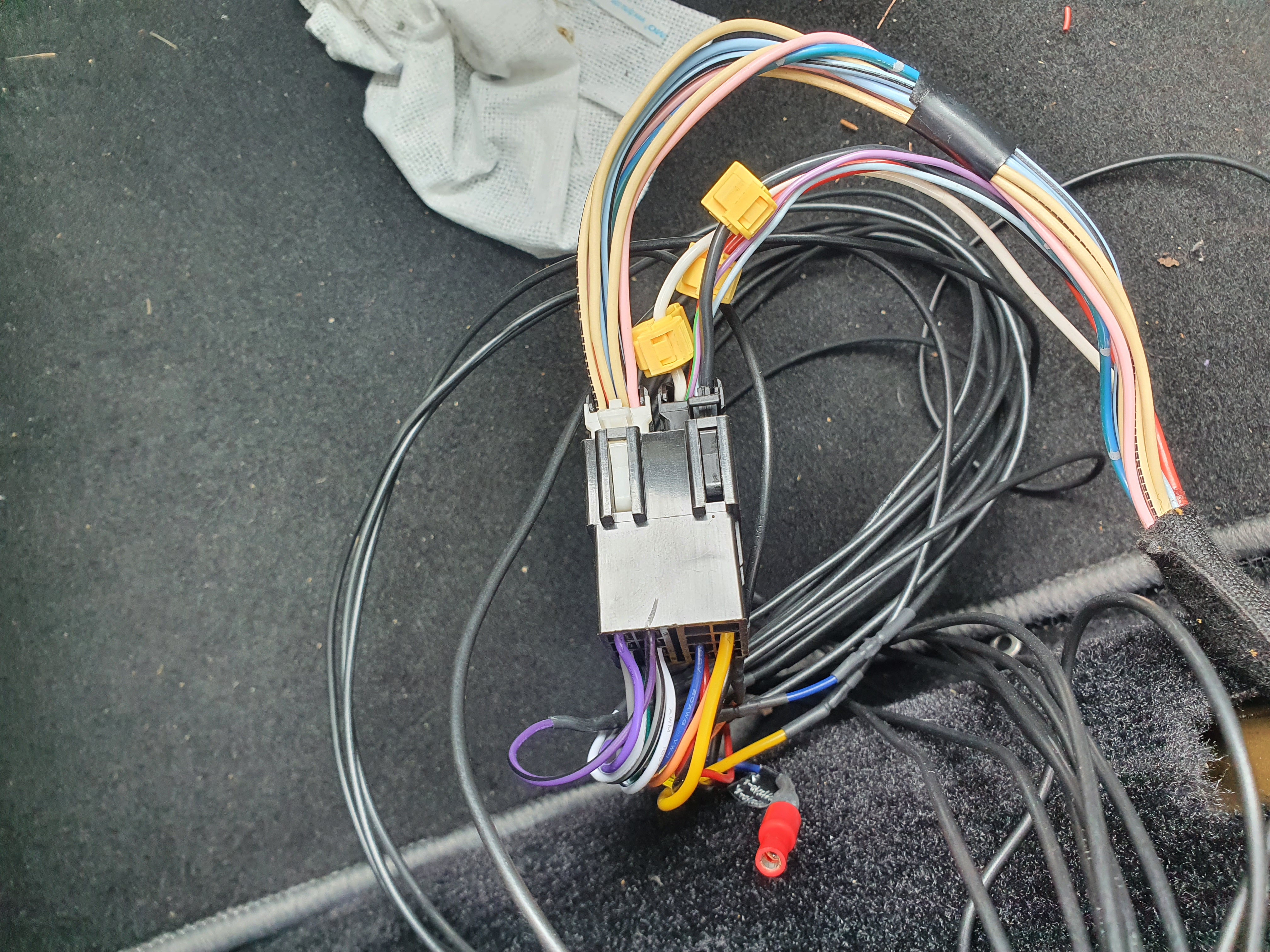

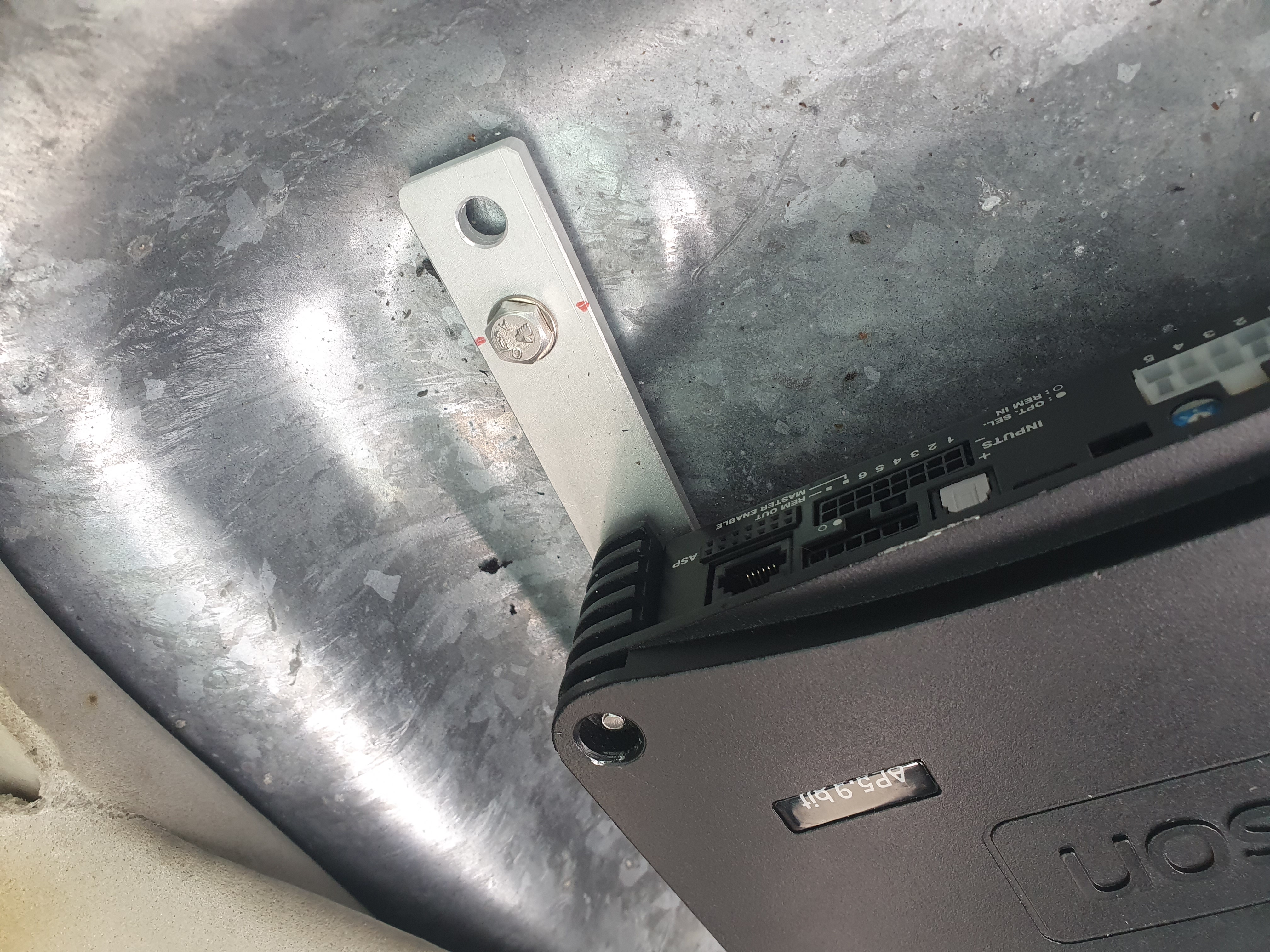

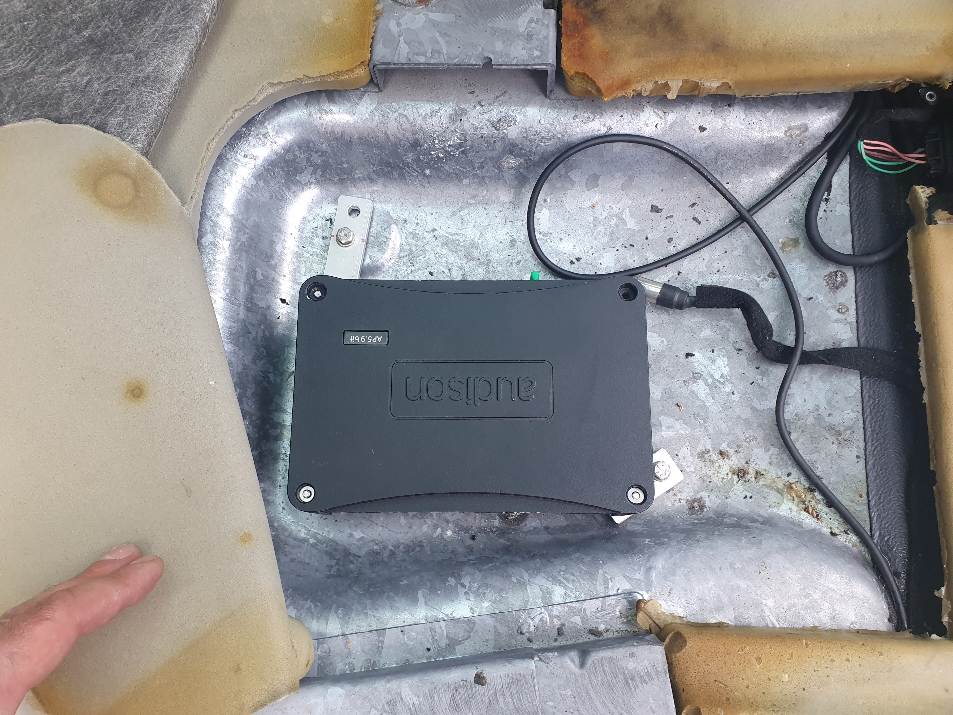

Dans la continuité, j'ai monté un ampli Audison AP 5.9 bit.
Remplacé sous le siège passager, avec quelques petits adaptateurs en Aluminium pour réutiliser les fixations d'origine.

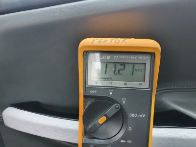

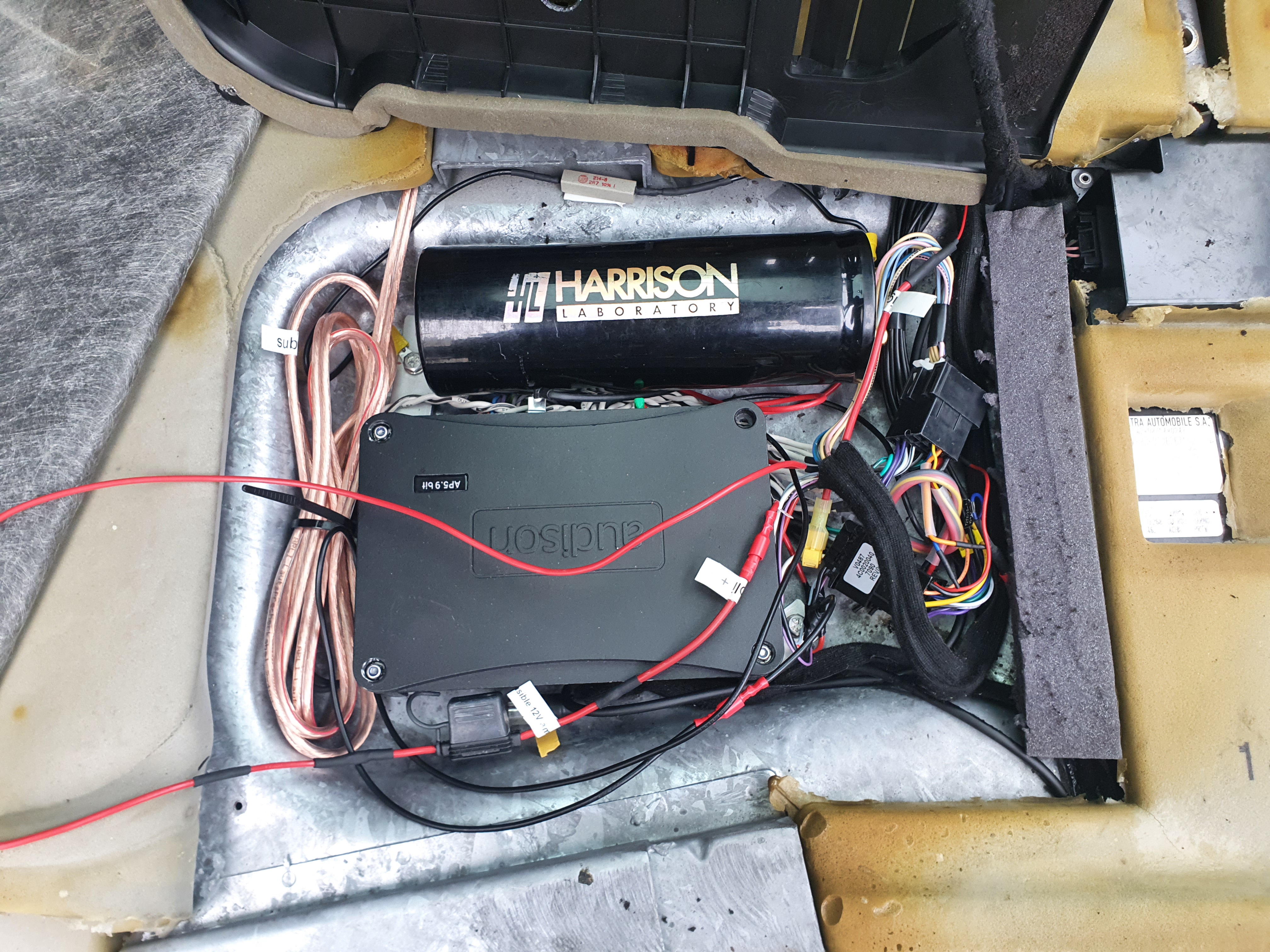

grosse baisses de tension quand je faisais un peu l'idiot, et coupures. D’où l'ajout d'un condo
Le tout juste avant le remontage final. On voit l'ajout du porte fusible que j'ai fait sortir par les évents. au cas ou.
On voit aussi la grosse résistance de décharge.

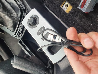

J'ai tiré le câble USB jusqu’à la console centrale, comme ça, si besoin de reprogrammer, pas de galère.

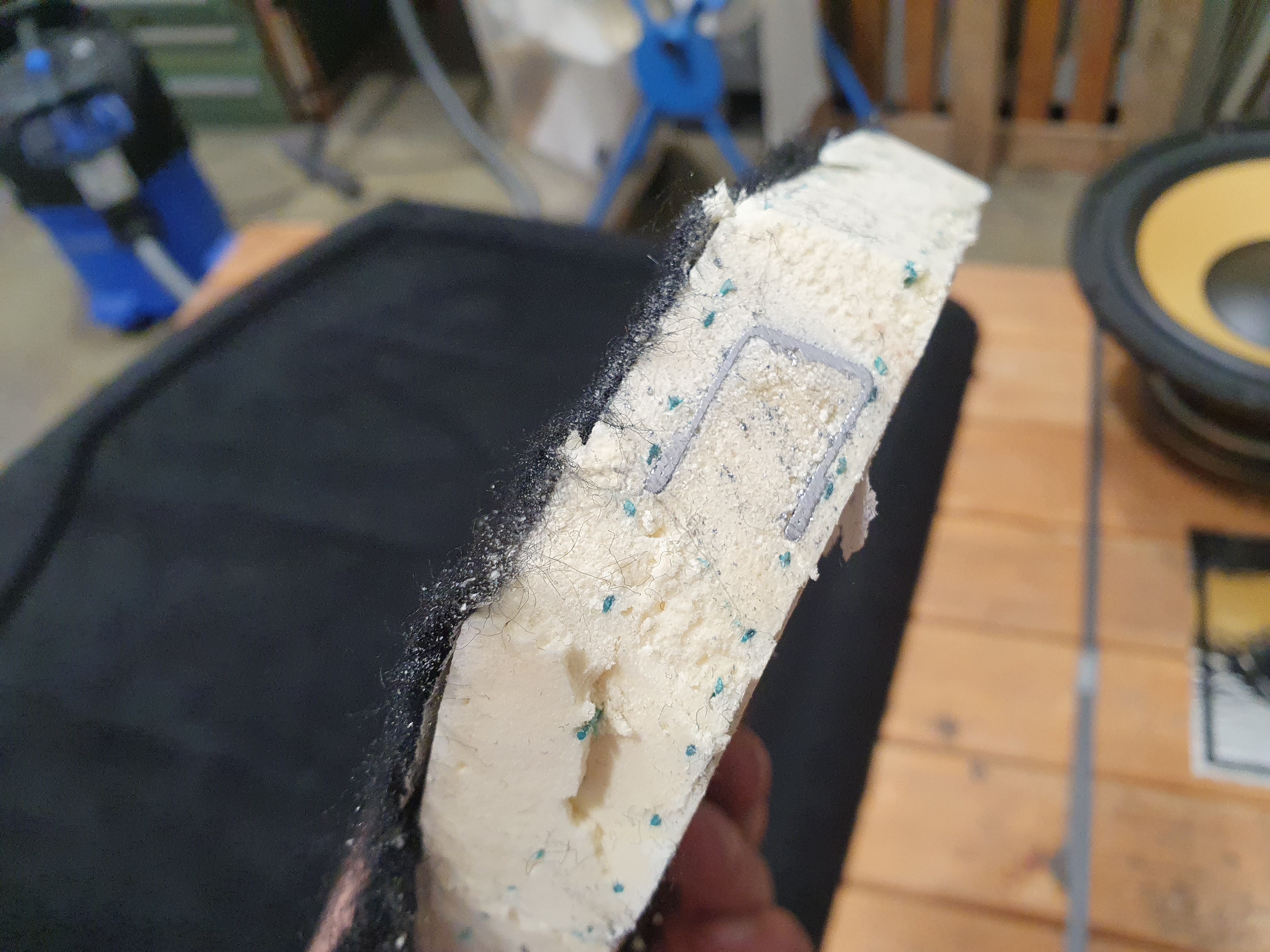

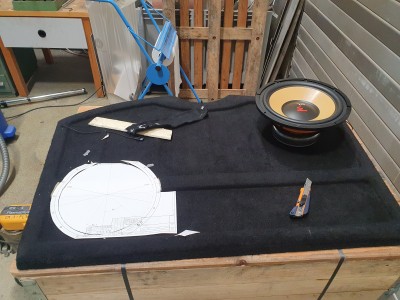

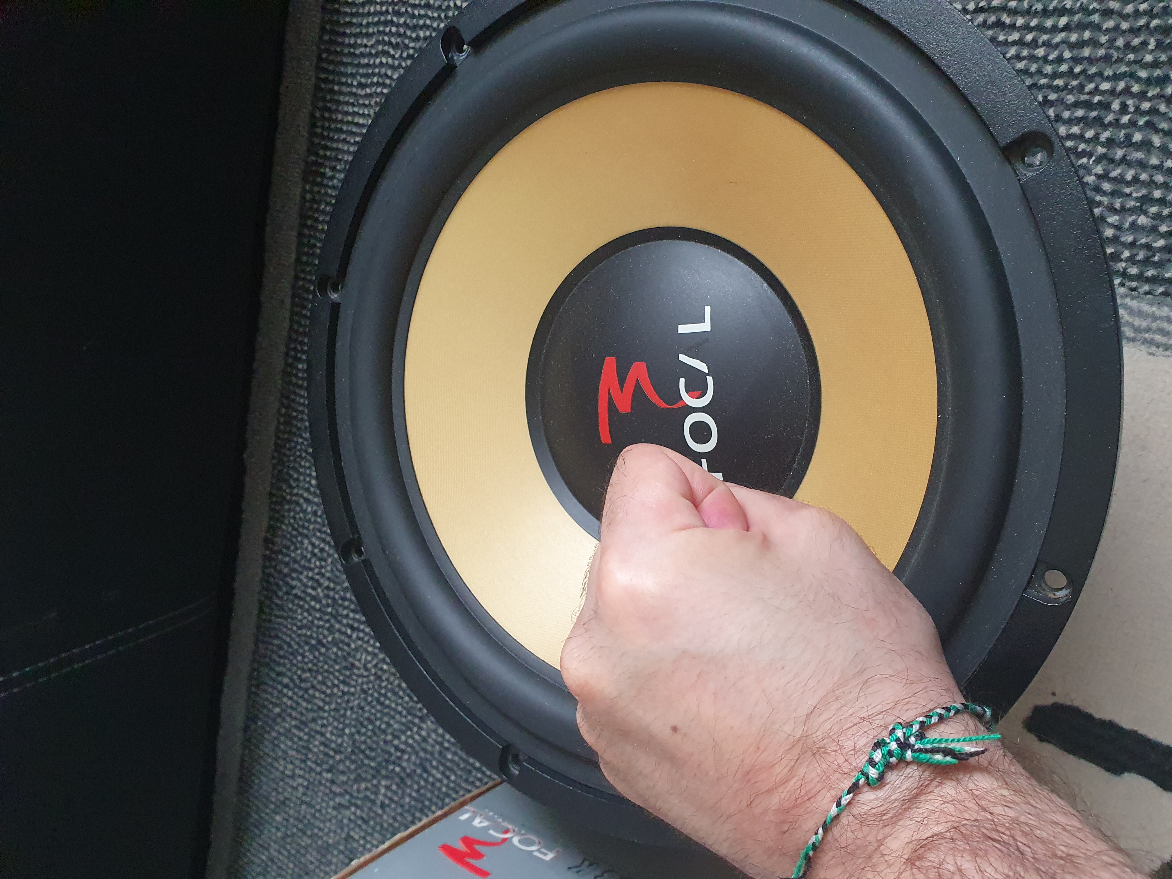

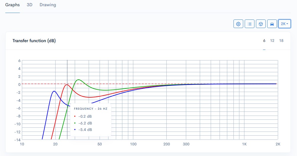

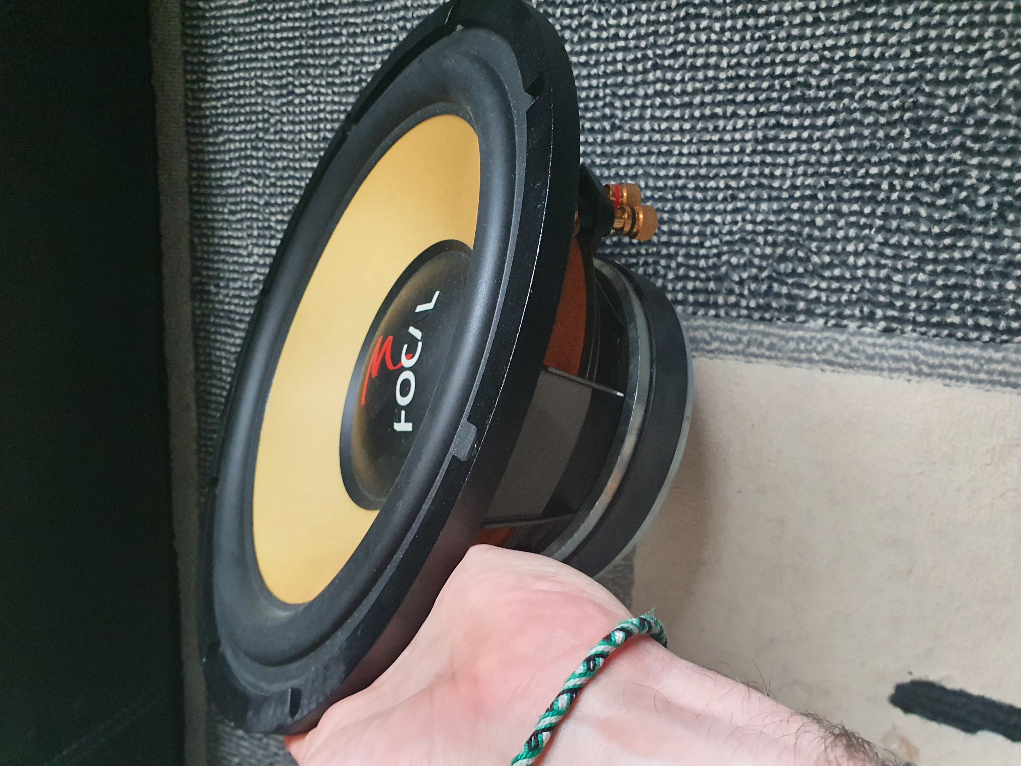

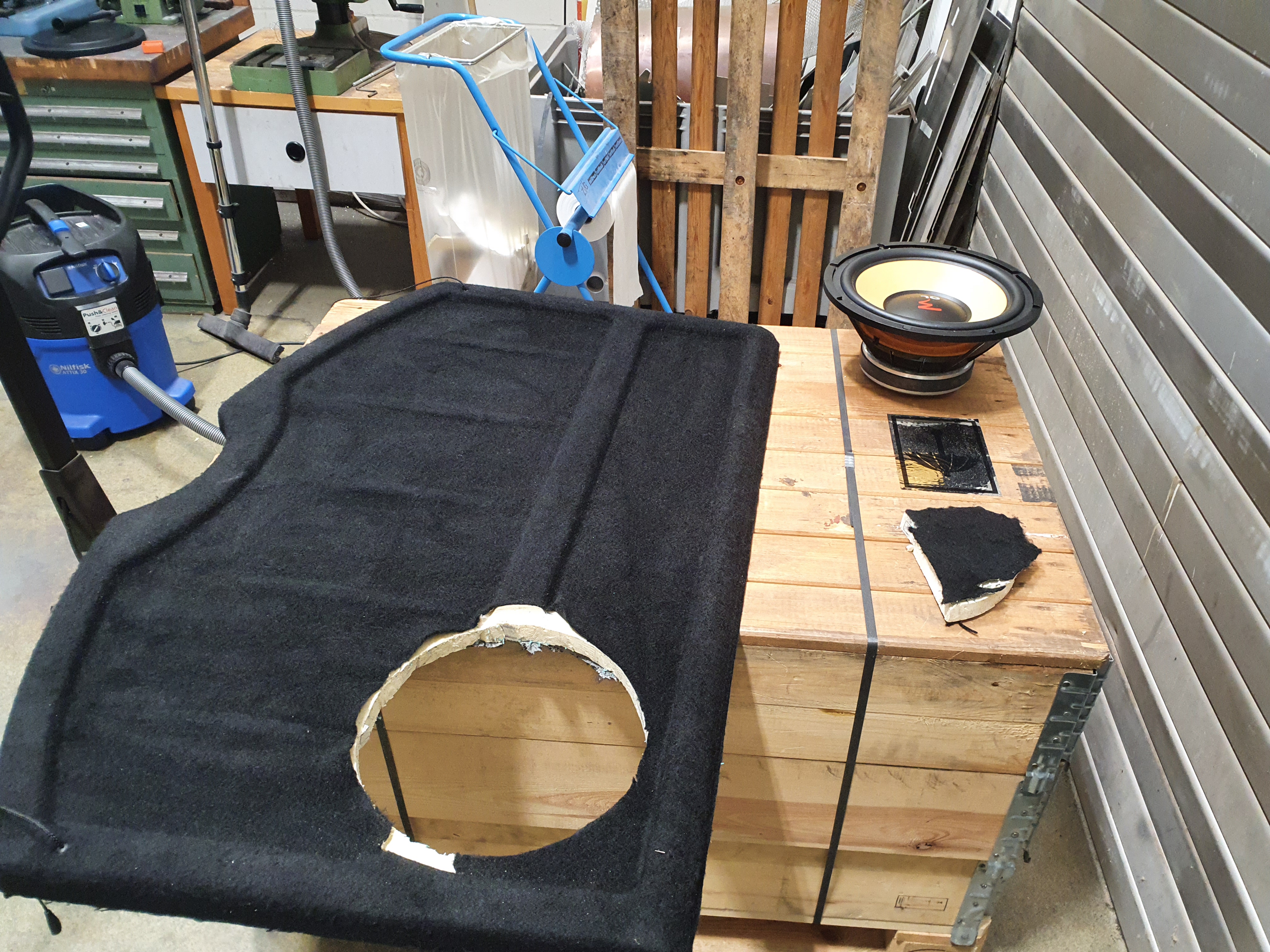

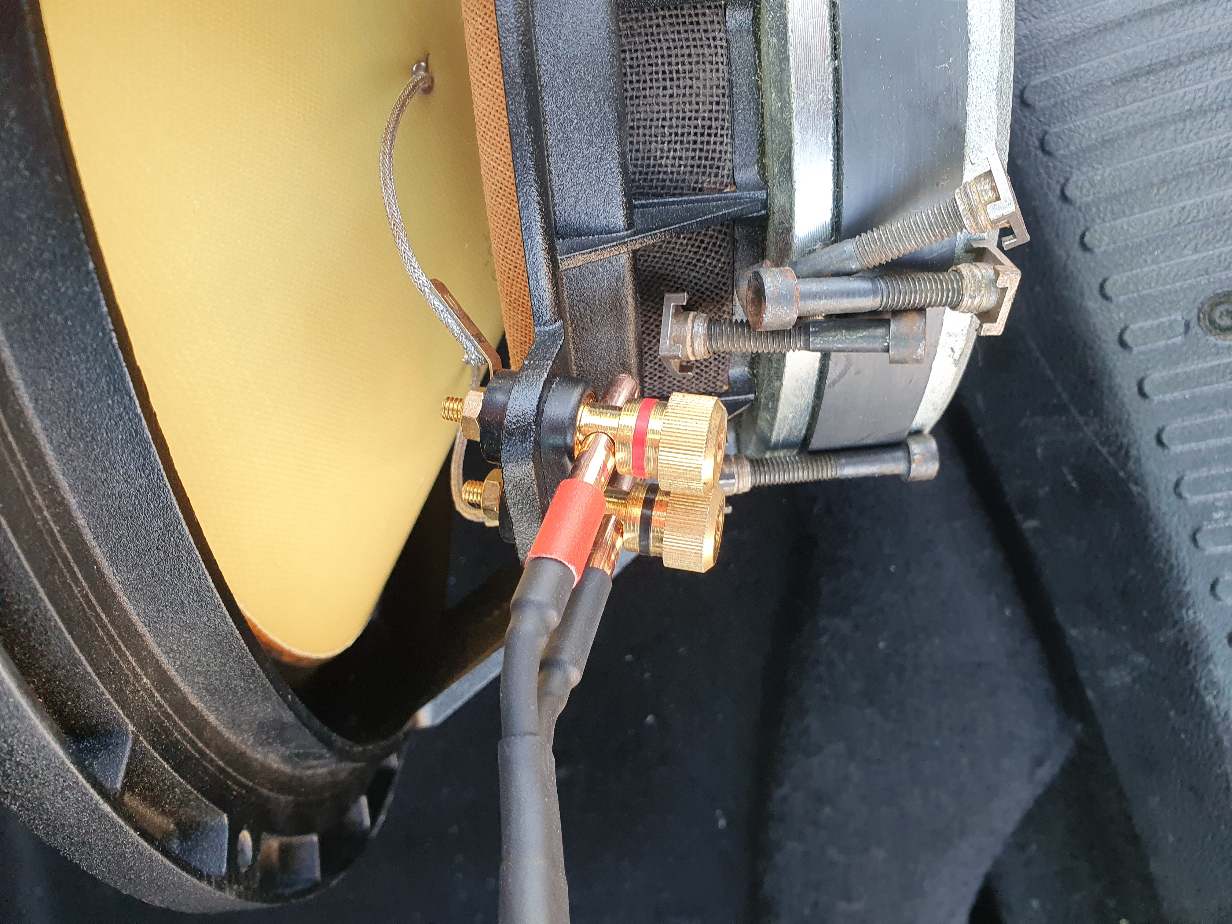

Dans ma connerie, j'avais aussi acheté le caisson de basse suite a une sorte d’enchère que je pensais qu'elle ne passerait pas (remportée a ~70€ alors que neuf le truc valait 500/1000€).
Bref, comme un con, je me suis retrouvé avec un caisson de basse de 500W dont il fallait bien que je fasse quelque chose. (d’où l'ampli entre autre).
La réponse en fréquence ajustée pour les 3 volumes de coffre.
La taille du bordel et qui pèse un âne mort.

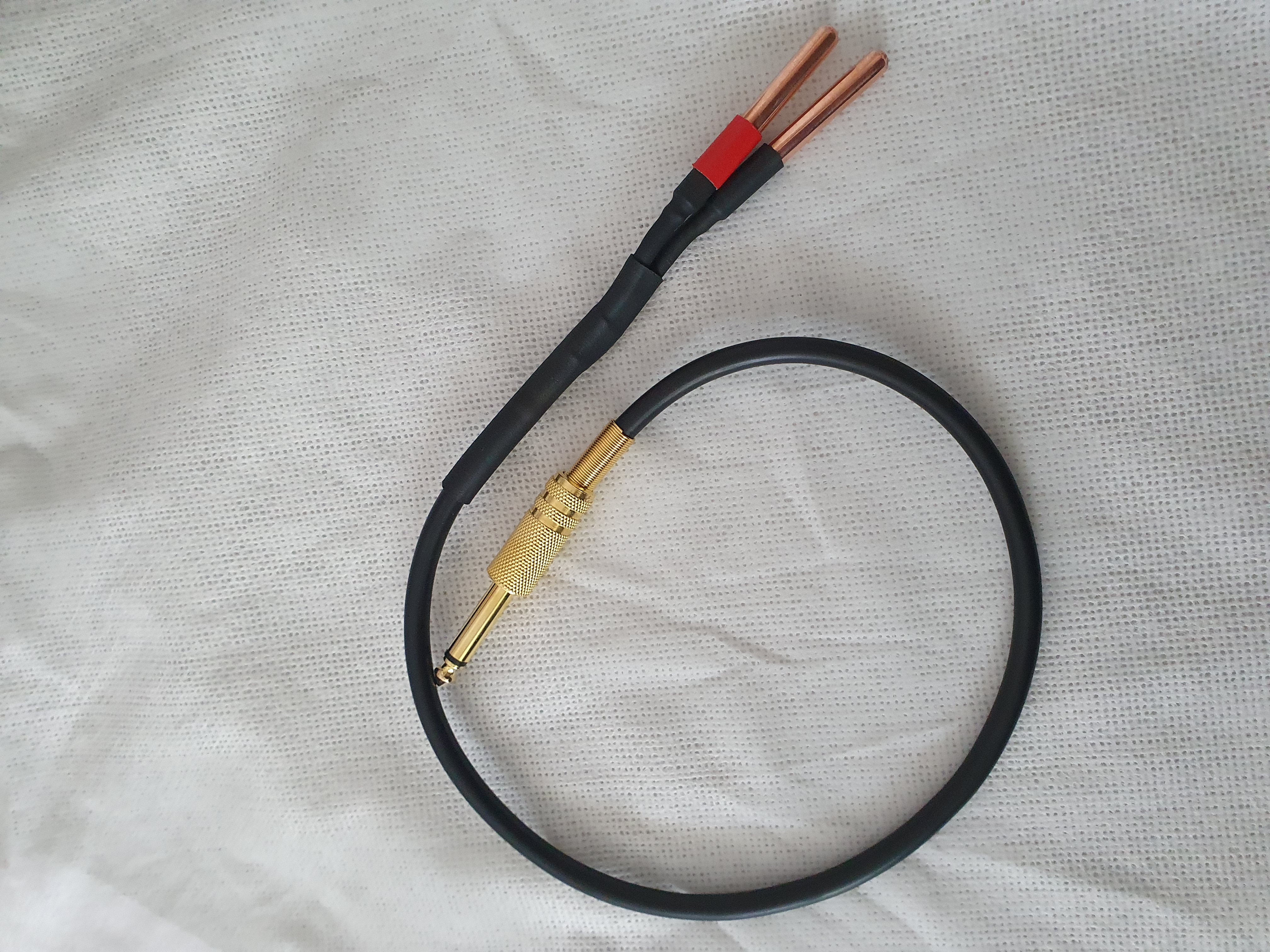

Petit cablage custom, la vrai merde, c'etait de tirer celui de l'ampli au caisson
C’était beaucoup plus galère a découper qu’anticipé...
Et oui, logiquement c'est renforcé.

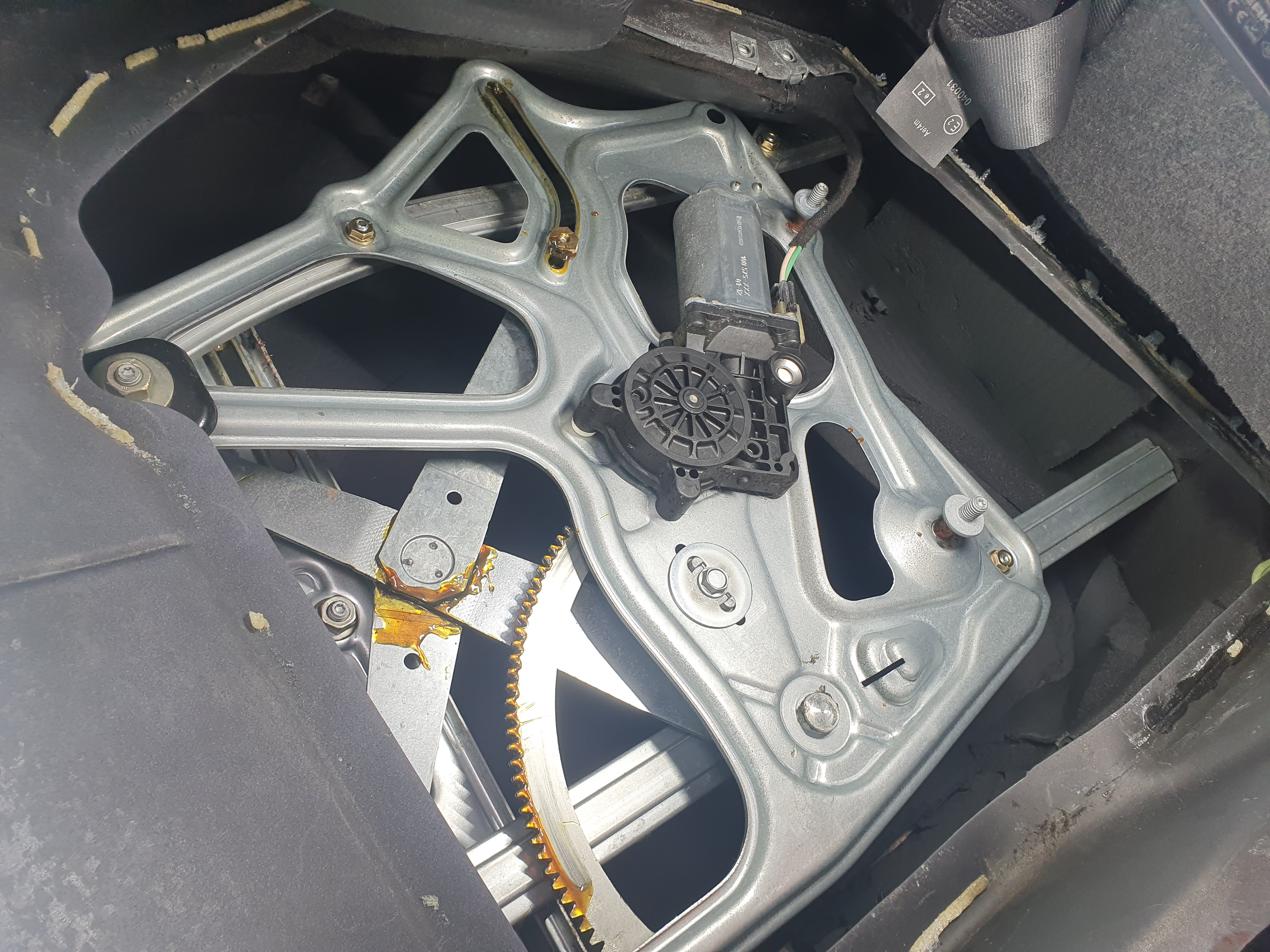

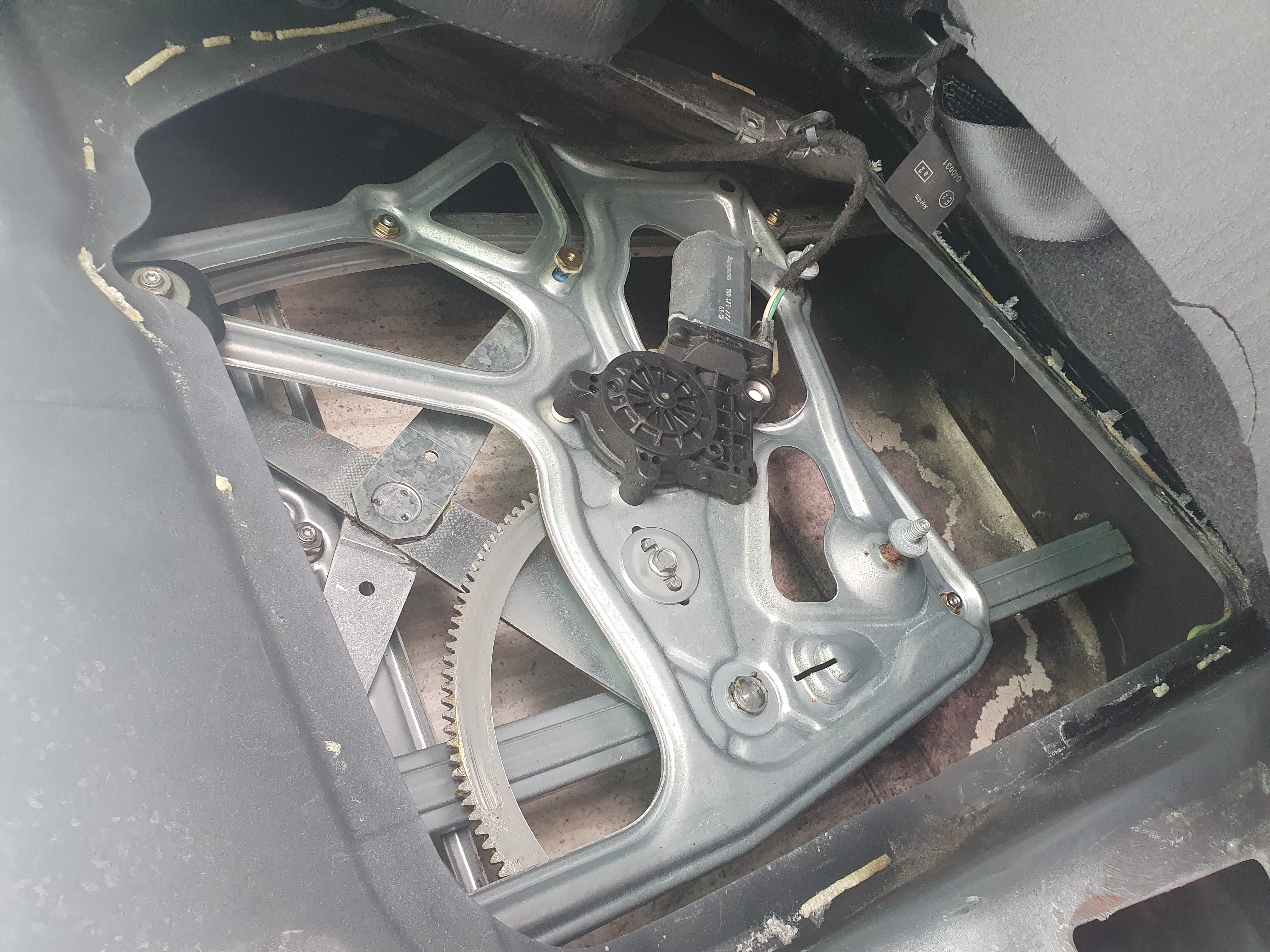

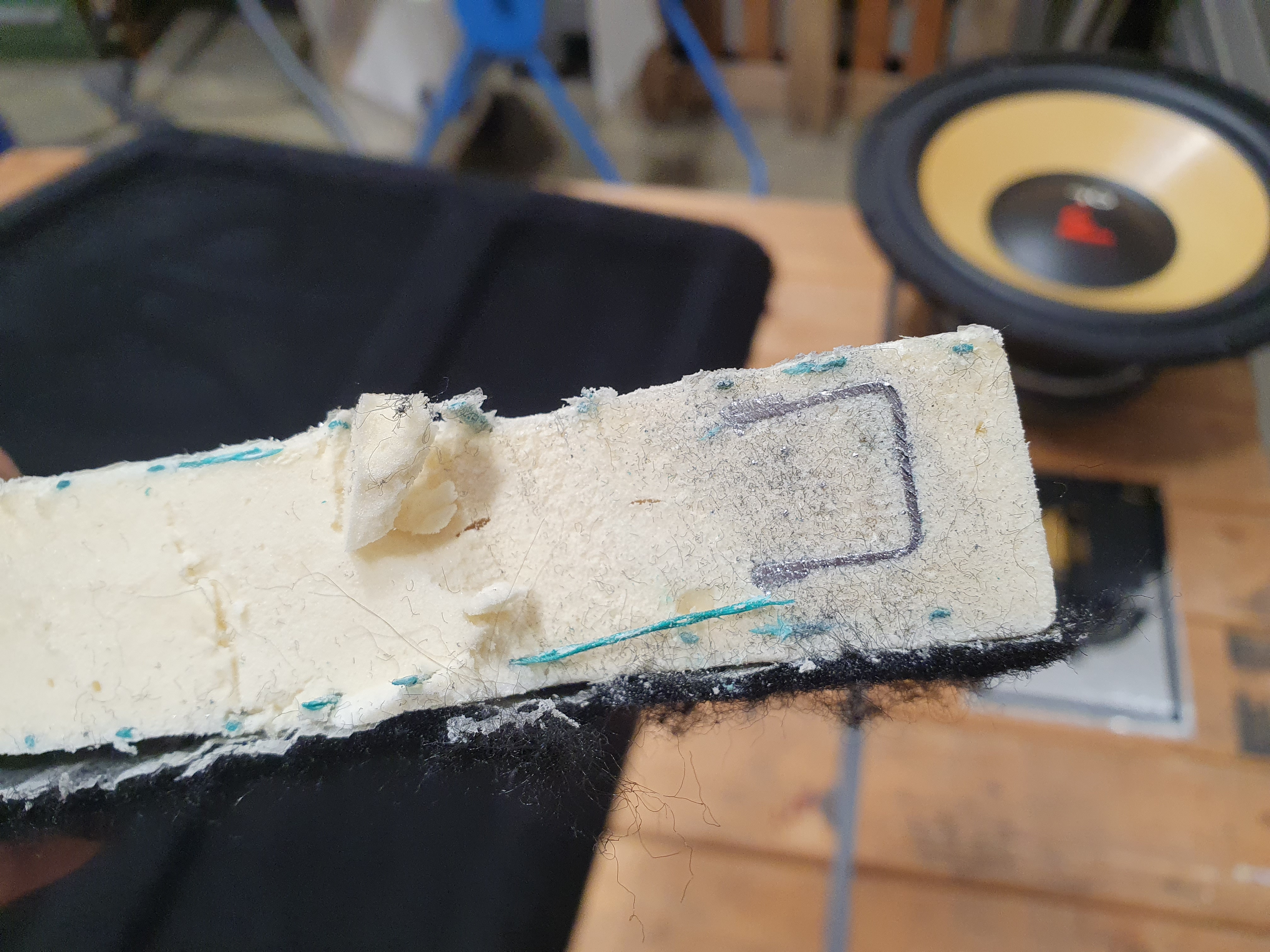

J'ai aussi fait de l'isolation, rien de dingue, de l'armaflex 25mm (de memoire), que j'ai posé surtout sur les portières (avant, et "arrieres") et sous la banquette, quand je faisait d'autres trucs (tirage du câble caisson de basse, installation enceintes etc...).
toutes les pièces sont embouties, du coup, arrêtes saillantes et pleins de coupures sur les mains a la fin
Avant
Après (au passage on graisse le mécanisme, évidement)
Avant
toujours avant
Après

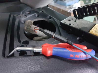

Pour répondre a Erik concernant les filtres audios, je les ai mis a tout simplement a cote. Colles au double face dans le plafond et les portières, et simplement glisses dans le tableau de bord.
