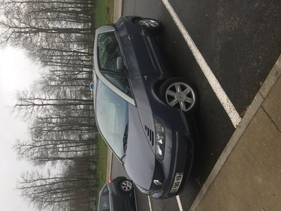

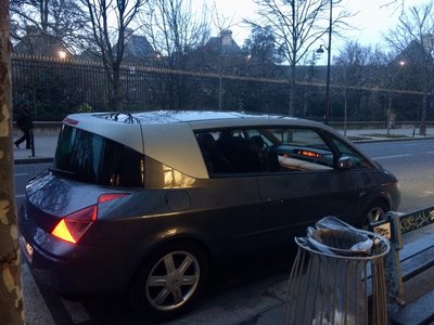

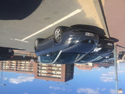

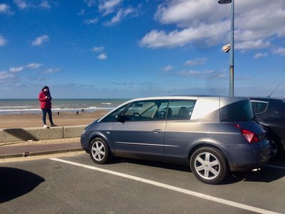

J'ai acheté il y a 15 jours une Avantime gris acier, de Juin 2002, Finition Dynamique avec l'onctueux 3.0 V6 en BVM :wink: D'après les fiches de l'Amicale Avantime il y en a eu 135 dans cette config.
Je n'ai pas encore beaucoup profité de la fonction Grand Air, mais c'est un vrai régal à conduire, j'ai déjà parcouru 1000km avec, en comptant le trajet pour la ramener :D Tout d'abord, place aux photos !
Et je ne sais pas pourquoi certaines sont à l'envers...
Elle totalise bientôt 118000km, la courroie de distribution, pompe à eau, courroie d'accessoire, tous les filtres et peinture complète ont été faits il y a 2 ans, 1000km avant mon achat. La peinture est donc impeccable ! C'est magnifique :D J'ai fait faire une vidange + purge liquide de frein. Elle est en excellent état mise apart un bruit d'air venant de la droite et le toit qui grince sur route défoncée.

Les téléphone "pomme" sont spécialistes du retourné d'image .... voilà l'explication :!:

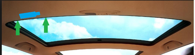

Pour qu'elles soit nickel, il manque juste quelquechose: la radio a une très très mauvaise réception. J'ai regardé, l'antenne n'a pas de "trous", les 2 fils sont bien continus de bout en bout au niveau de la vitre arrière du toit ouvrant. Du coup je pense à l'amplificateur. Savez-vous où ça se trouve ? En attendant j'écouterai des CD et le V6 :P

Message par kashmir » 26 mars 2019, 08:47
J'ai changé mon amplificateur d'antenne sur le RdM et depuis la radio fonctionne parfaitement. Je l'avais trouvé sur Ebay. Je viens de vérifier y'en a toujours à vendre.
" Renault Avantime amplificateur antenne neuf et origine 6025401614 "
L'ampli se trouve sous le ciel de toit à l'arrière.

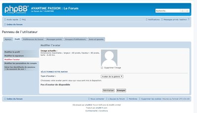

J'ai mis ma signature à jour mais je ne vois pas comment mettre la photo avec légende comme beaucoup de membres :)

Message par kashmir » 26 mars 2019, 13:10
Panneau de l'utilisateur
Profil
Modifier l'avatar
Je ne l'ai pas fait non plus car je n'ai pas réussi à réduire mon avatar à la taille requise.
