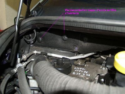

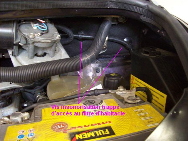

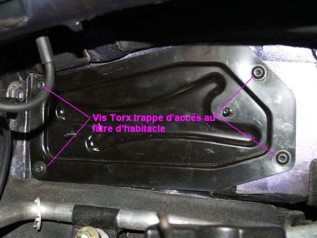

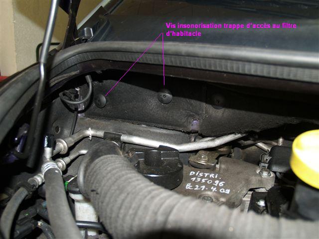

Mettre les essuie-glace en position verticale pour faciliter l’accès à la trappe d’accès au filtre d’habitacle conducteur.
Repérez les plaques d’accès aux filtres habitacle dans les angles en haut du compartiment moteur, dévisser les fixations de l’insonorisation

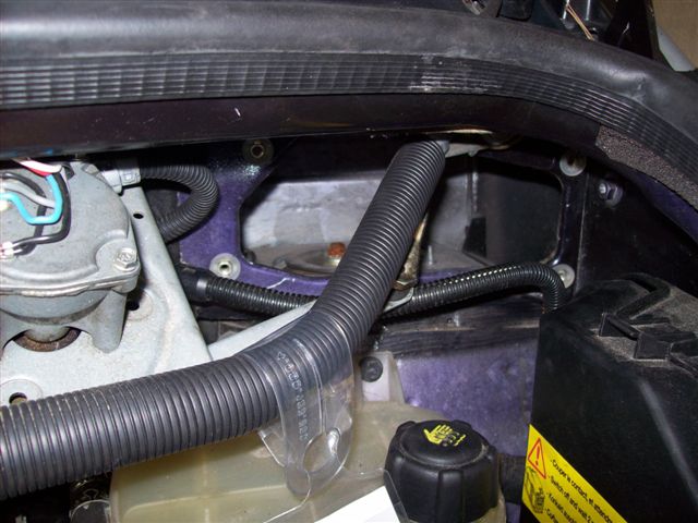

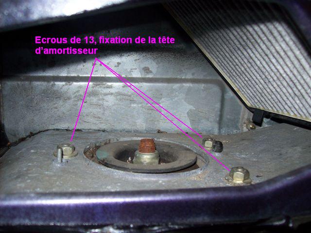

Vous accédez ainsi aux vis Torx (4 par plaque, clé de 30) à dévisser également. Déposez le tout, pour ensuite desserrer les écrous (clé de 13) de la tête d’amortisseur sans les enlever.
Notez la place disponible pour accéder aux écrous, surtout côté conducteur…

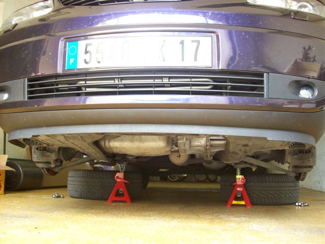

Monter la voiture avec le cric sur la position avant (emplacement juste derrière la roue avant) et positionner la chandelle à l’avant à l’emplacement prévu à cet effet. Faire de même pour l’autre côté ensuite.
Démonter les deux roues, et les mettre sous la caisse par sécurité.

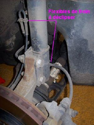

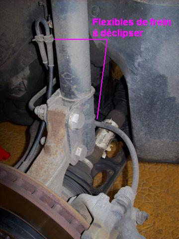

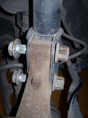

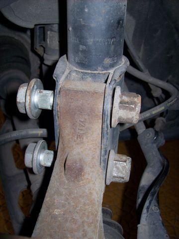

Déclipser les deux flexibles de frein, puis dévisser les écrous de 24 au pied des amortisseurs, presque à fond, pour donner quelques coups de marteau dessus afin de dégager les boulons :

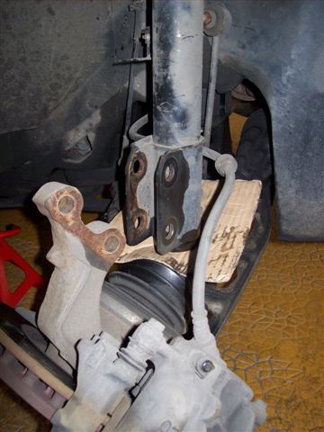

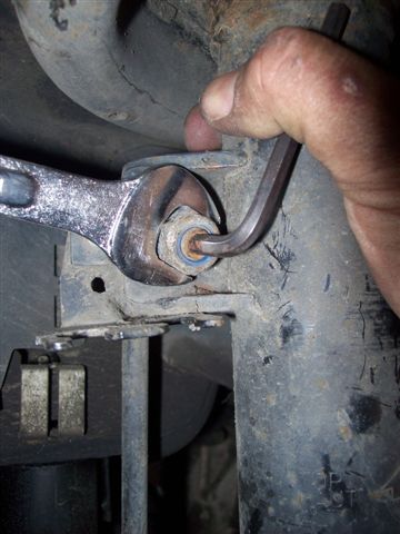

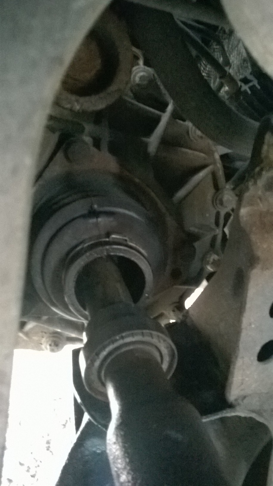

Ensuite, dévisser et dégager la biellette de barre stabilisatrice à l’aide d’une clé de 16 et d’une clé alène de 5 pour éviter que ça ne tourne dans le vide.
Protéger le soufflet du cardan avec un carton, et sortir les boulons de 24 pour dégager le pied de l’amortisseur

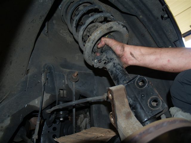

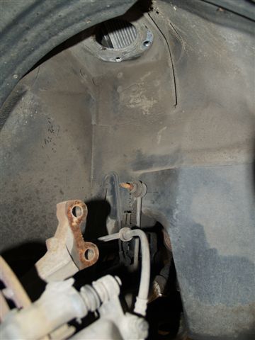

Ensuite, sortir l’amortisseur après avoir dévissé complètement les écrous dans le compartiment moteur d’une main tout en maintenant la fusée de l’amortisseur de l’autre…C’est une gymnastique à faire, mais c’est faisable seul.
Attention à la peinture de l’aile en sortant l’amortisseur, j’ai fait un éclat sur la mienne…

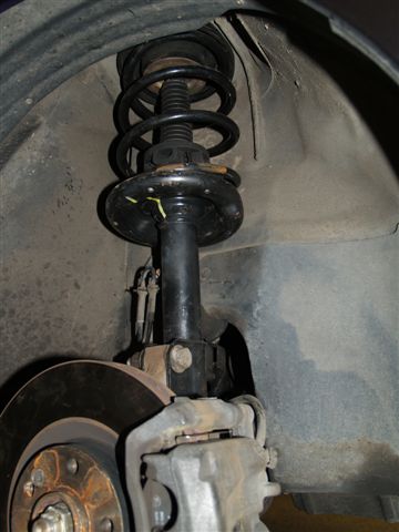

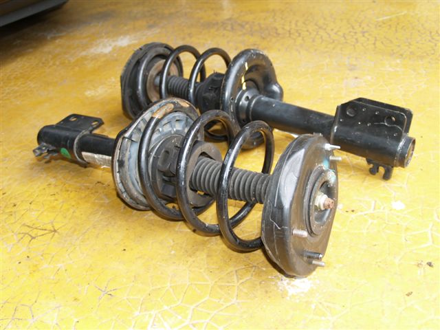

Pour remonter les amortisseurs, rien de plus simple, il suffit de tout refaire en sens inverse… et voilà le résultat !

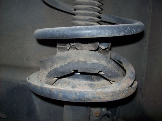

Origine de mon problème, la sortie des filtres inférieurs des coupelles d’amortisseur :
