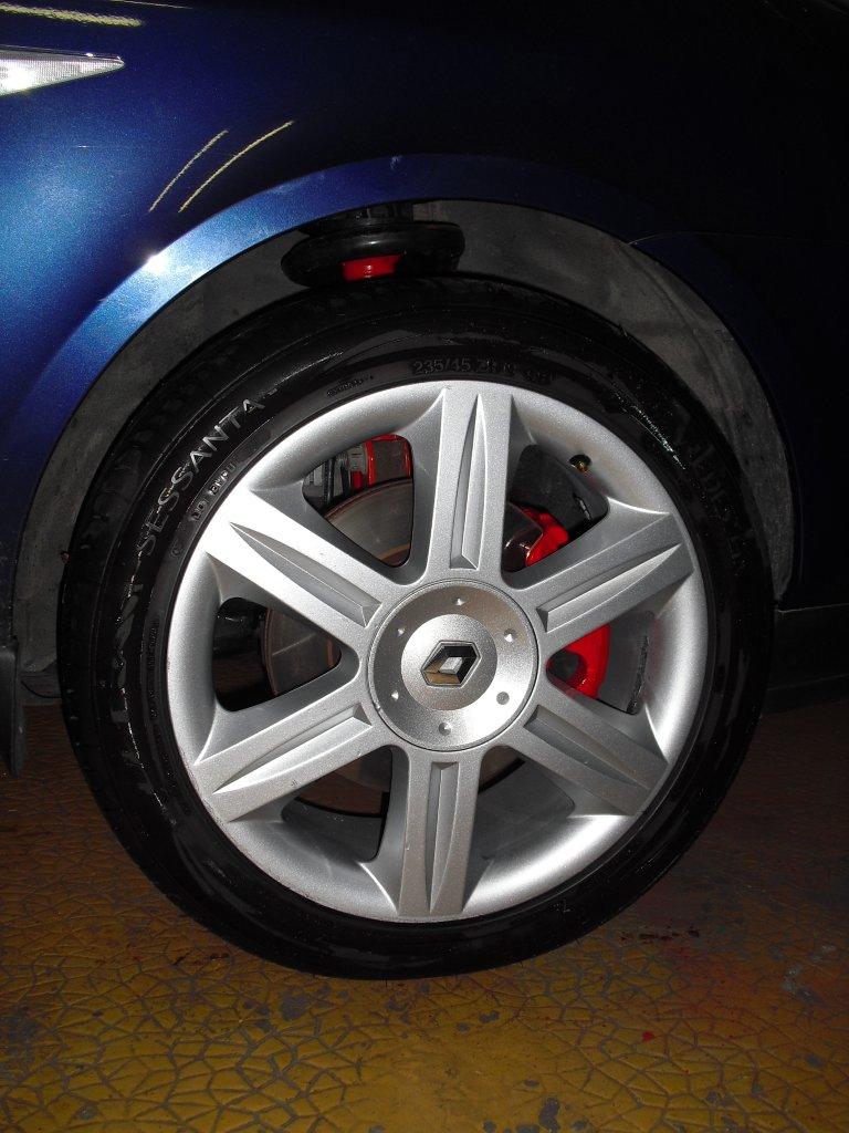

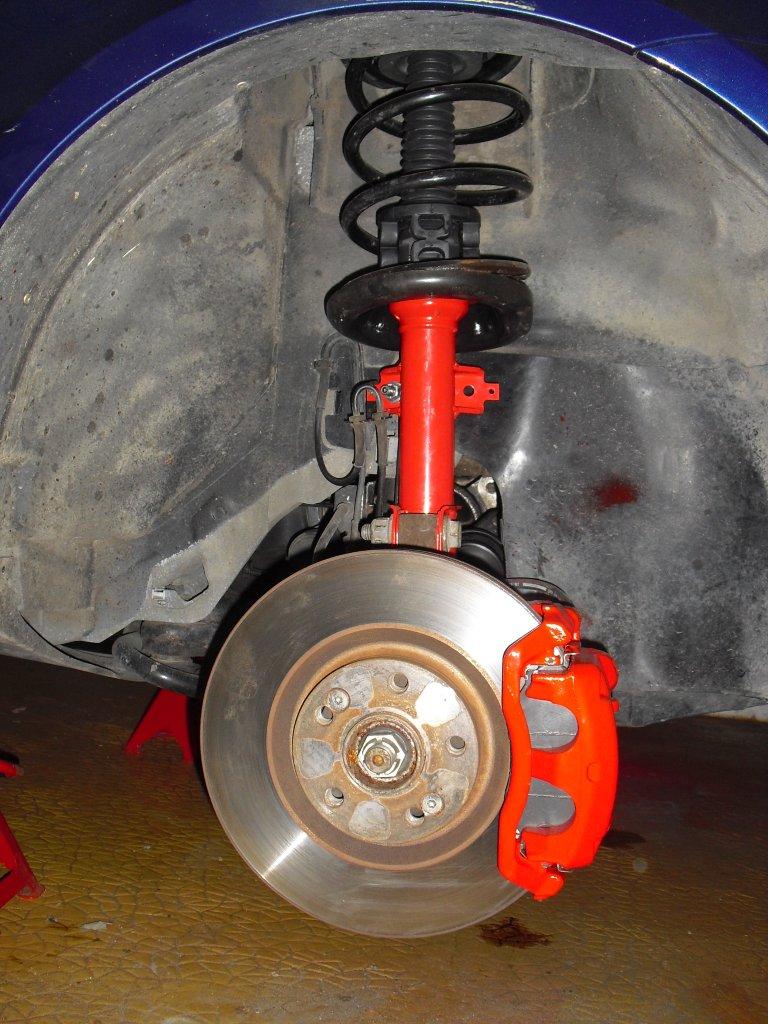

Et voilà, 4 amortisseurs KONI posés (écrous serrés avec l'amortisseur arrière en compression, merci à la petite famille qui es montée sur la banquette arrière...)

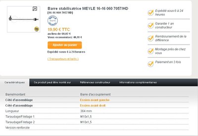

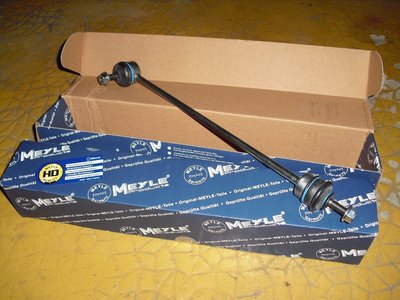

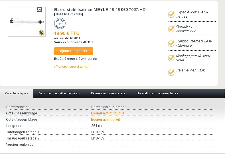

Pour les barres stabilisatrices, j'ai pris des MEYLE, commandées 39,80€ TTC les deux sur http://www.piecesauto.com. Elles sont garanties 4 ans... http://www.piecesauto.com/fr/Barre+stab ... 16183.html

Re: [PDF]Pose d'amortisseurs KONI Avants/Arrières
Merci à Duc et Portavion pour leurs explications, c'est fait pour moi aussi ! Quel changement dans le comportement du vaisseau, faut dire qu'avec ses 240000 km et ses amortisseurs d'origine ça devait commencer à être limite.... j'ai réglé tout au milieu et c'est plus ferme et plus confortable qu'avant, ça pompait souvent....
