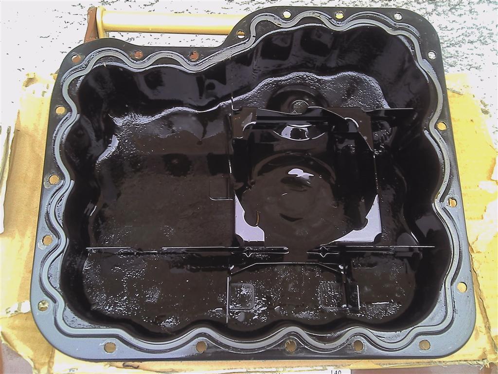

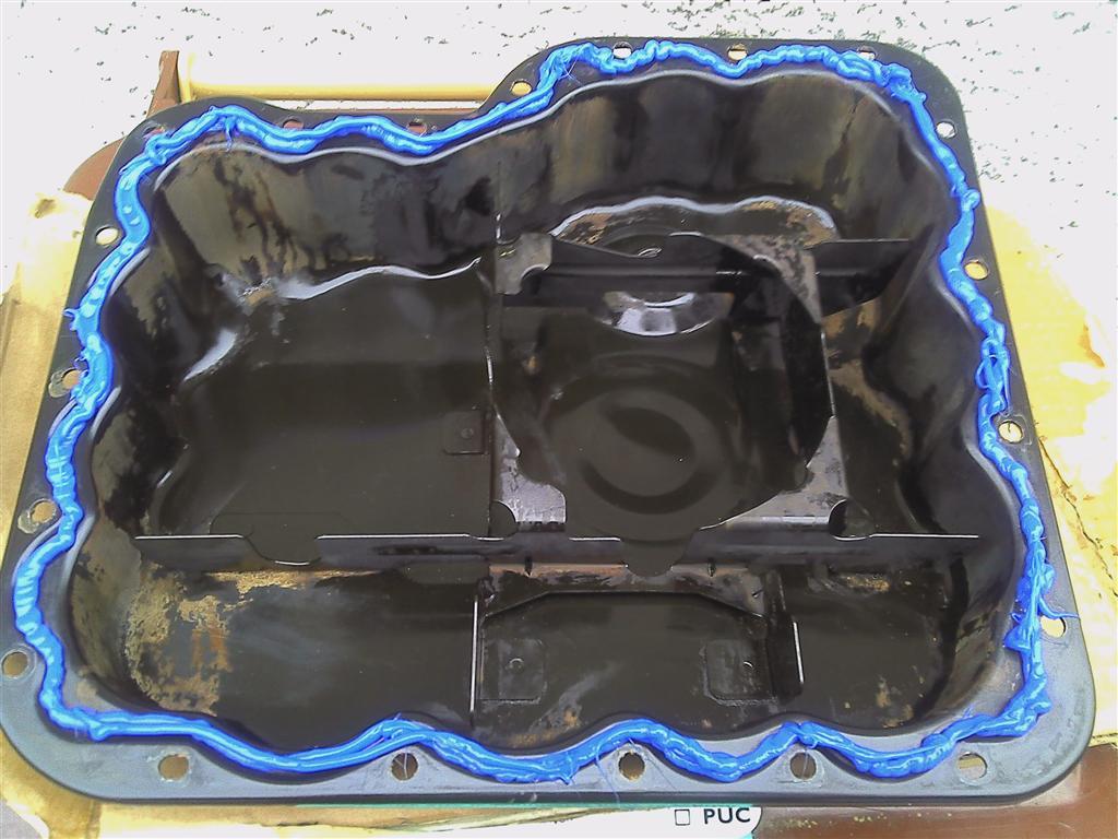

Bon ben voilà, je me suis lancé.
Les photos de Brio + les miennes feront l'objet d'un tuto.
On ne se moque pas sur la finition du joint bleu :D
Ca sèche depuis samedi matin.

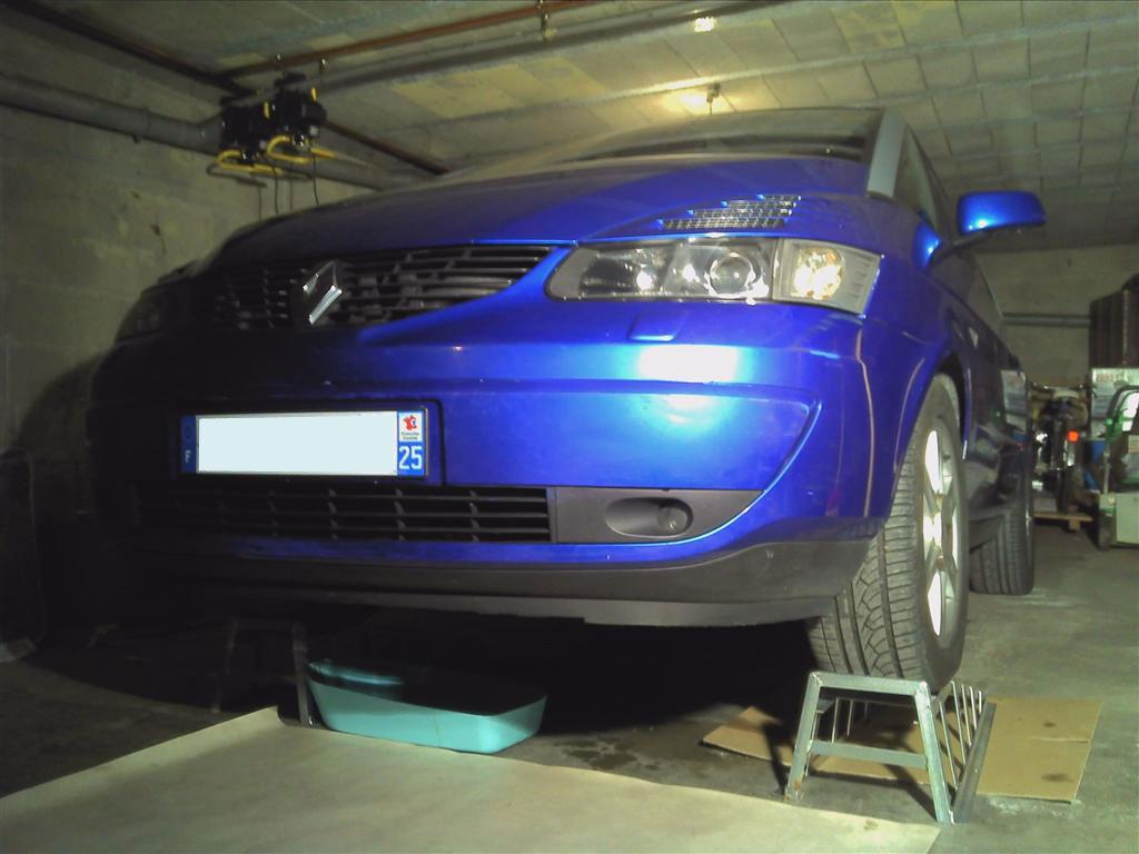

Sur rampes de lancement...

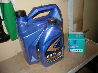

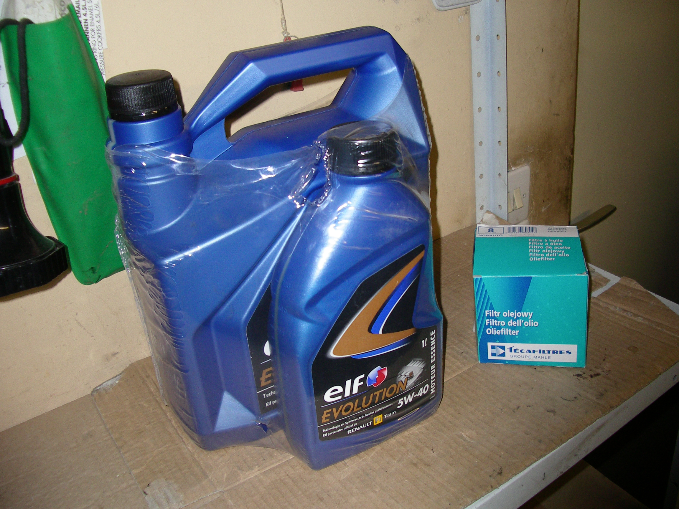

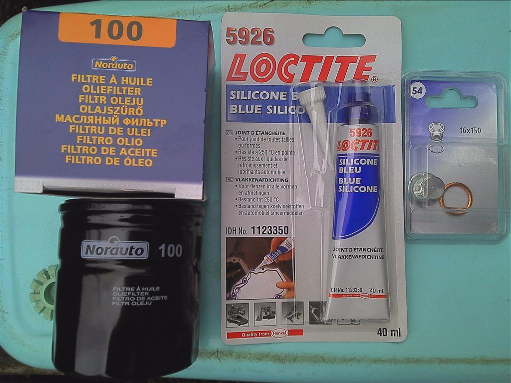

Le matos...

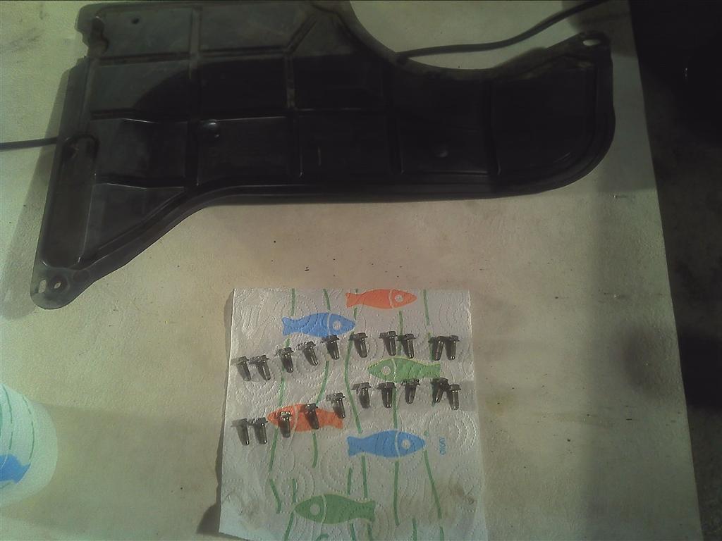

Les vis et le cache moteur à enlever pour faciliter l'accès...
Quelle belle vue !

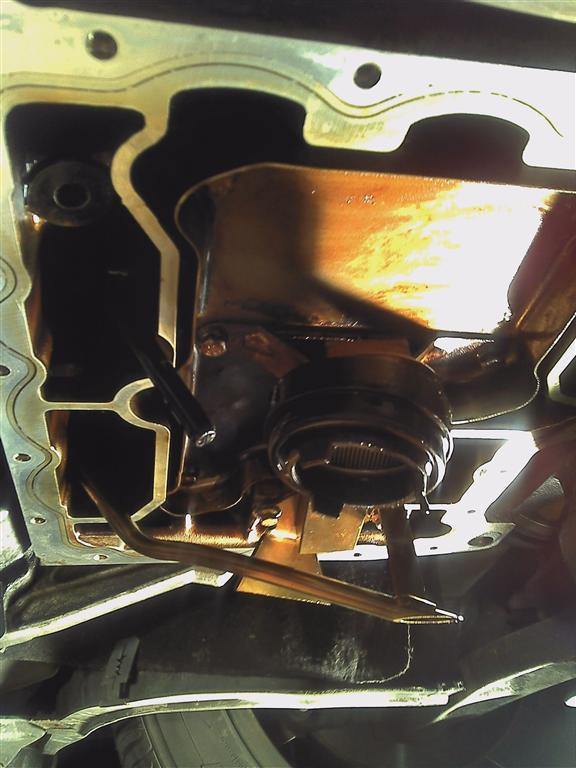

L'ancien joint... bien posé :)
Mmhhh c'est bien posé le joint bleu !!

Galere pour remettre le carter en le tenant sans bouger tout en cherchant à poser 2 ou 3 vis pour le préfixer :)
4 questions :
- histoire de laisser sécher et parcequ'on est dimanche, je ne pourrai pas remettre l'huile avant lundi ou mardi. Ca pose un pb ?
- j'ai trouvé de la 5W40 en 5 + 2L à Norauto, ca ira ?
- j'ai nettoyé le fond du carter comme on le voit sur la photo, histoire de virer les résidus et crasse. Ca pose un pb ?
- le filtre à huile, faut utiliser la clef speciale qui m'a servi à enlever l'ancien pour bien viser le nouveau ?

Le filtre à huile se serre à la main uniquement, en prenant soin d'avoir huilé la face d'appui du joint sur le carter avec un peu d'huile neuve.

Ok merci pour la réponse, j'ai donc fait comme il faut.

OASIS a écrit : ...
non, au contraire, du moment que le moteur n est plus ouvert par le bas ...
(car sinon y aurai un risque avec l humidité)
OASIS a écrit : - j'ai trouvé de la 5W40 en 5 + 2L à Norauto, ca ira ?
c est bon, pense juste à eviter des huiles de chez ''SUNNY'' :)
pour info, voilà l huile utilisée lors de ma toute 1ere vidange d avantime, il y a quelques années :
OASIS a écrit : - j'ai nettoyé le fond du carter comme on le voit sur la photo, histoire de virer les résidus et crasse. Ca pose un pb ?
non du moment que t as pas laissé de degraissant au fond ...
OASIS a écrit : - le filtre à huile, faut utiliser la clef speciale qui m'a servi à enlever l'ancien pour bien viser le nouveau ?
normalement, un bon serrage à la main suffit ;)

Bon ben voilà, j'ai remis l'huile... et pratiquement 6L y sont passés.
J'ai pas vu pisser le carter tout de suite :)
J'irai voir demain si ca a tenu, j'ai quand même fait un tour pour mettre le moteur à température.
Si ca a tenu, on serait 2 à confirmer la soluce sur ce pb qui semble courant sur Avantime.

Pas d'huile sur le sol à midi, pb réglé :D
