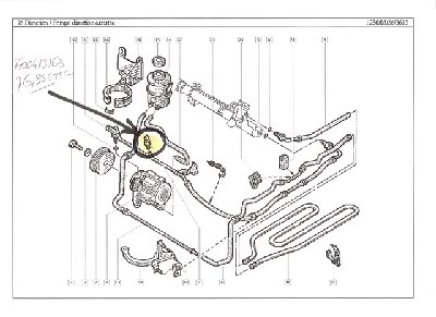

Je profite de mon inscription sur ce forum pour évoquer un soucis de fuite d'huile vu par l'expert qui a validé la conformité du véhicule au moment du contrôle technique.
De l'huile tombe en petite quantité sur l'alternateur. Il semble que cela puisse provenir d'une fuite au niveau du pressostat... Quelqu'un a t il rencontré ce genre de problème?? Et si oui, ce pressostat est il facile à changer? (visiblement il faut déposer l'alternateur pour avoir acces...)

En fait, ce qui me fait pencher vers ce pressostat, c'est que l'alternateur n'est que très peu souillé d'huile et en passant le bras (par le dessous de la voiture) et en remontant au dessus de l'alternateur, on a aussi de l'huile sur la main...
En ce qui concerne le fonction du pressostat, j'ai relevé ceci sur internet:
"Sur certain circuit de direction assistée, il y a ce qu'on appelle un pressostat. Ce pressostat à pour rôle d'informer le calculateur d'injection lorsque la pression dans le circuit de direction est au maximum".
J'ai également lu, toujours sur internet, que ce pressostat était en général fixé sur un des tuyaux de direction qui sort de la pompe.
Je n'écarte pas l'hypothèse du joint spie mais je pense que ça fuirait plus que çà.. à voir...(actuellement seule une petit tache est présente sous le capot de protection gauche quand on regarde la voiture de l'avant).

Et, si je peux me permettre de rajouter quelquechose, puisque j'ai "un peu" participé à la recherche, notre père (qui n'est pas au cieux, heureusement) ou beau père (pour toi), a eu le même problème de pressostat de direction assisté, changé sous garantie Présence. Quelqu'un d'autre a-t-il eu ce problème ?
Christophe, tu n'as pas l'air bien réveillé en ce moment, car le rapport entre l'huile et le pressostat, c'est qu'il parle du pressostat de direction assistée, qui se fait par de l'huile... :wink: C'est plus facile pour moi, c'est sur, car j'ai mis les mains dedans ce WE. :wink:

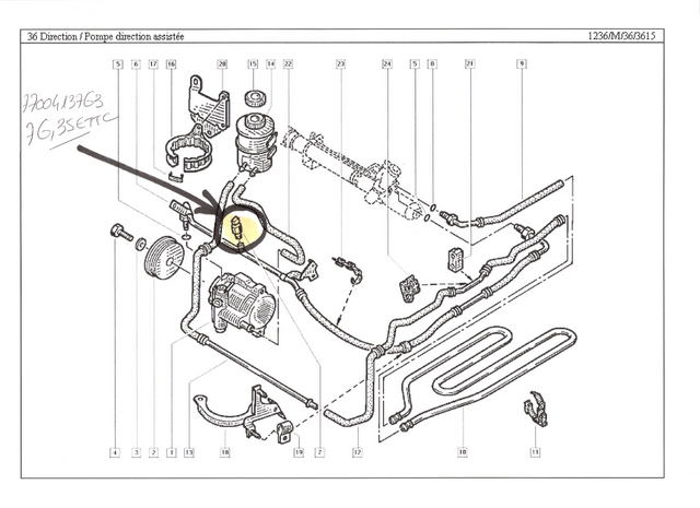

Je suis passé chez Rono et j'ai eu la chance de tomber sur un mec sympa aux pièces détachées (si, si, je vous assure ça existe encore :!: :!: ) Il m'a expliqué où se trouvait ce fameux pressostat et m'a imprimé le détail du schéma de la pompe de D.A. Ce petit bout de pièce vaut quand même 76.35 € ttc (remise royale de 8% comprise!!)
Maintenant rien ne me dit que la fuite vienne de là.... donc à suivre.

Tu l'as vu en vrai sur le véhicule ?
Il faut voir maintenant si c'est bien lui qui peut fuir....
Un p'tit coup d'oeil mardi matin ??? :wink:

Bah... à vrai dire, j'ai déjà regardé et .... on voit pas grand chose !! A la méthode forte, (peu conseillée :twisted: ) faudrait mettre un coup de pied de biche entre le radiateur et le moteur et on y verrait mieux!!! Ou couper le haut du V qui empêche de voir quoique ce soit... Méthode douce (vivement conseillé :D ) ça serait de passer par en dessous, déserrer la courroie d'accessoire, sortir l'alternateur et.... regarder!!! Mais bon, pas le temps de faire çà pour l'instant...
