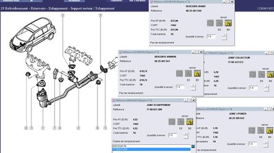

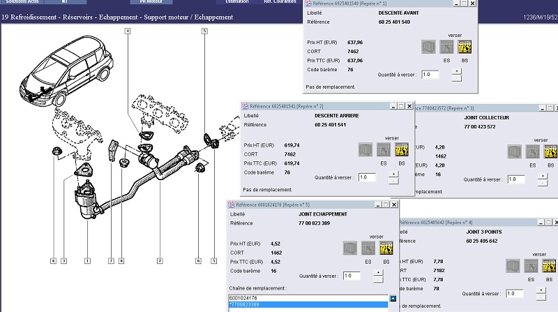

Bon, il y a eu pas mal d'écrits sur ces problèmes... Je choisis celui-ci qui me semble plus proche de mon problème...

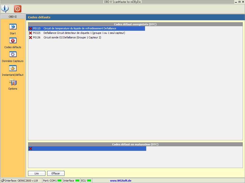

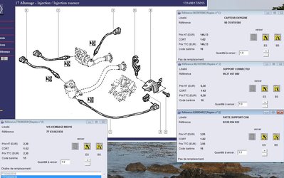

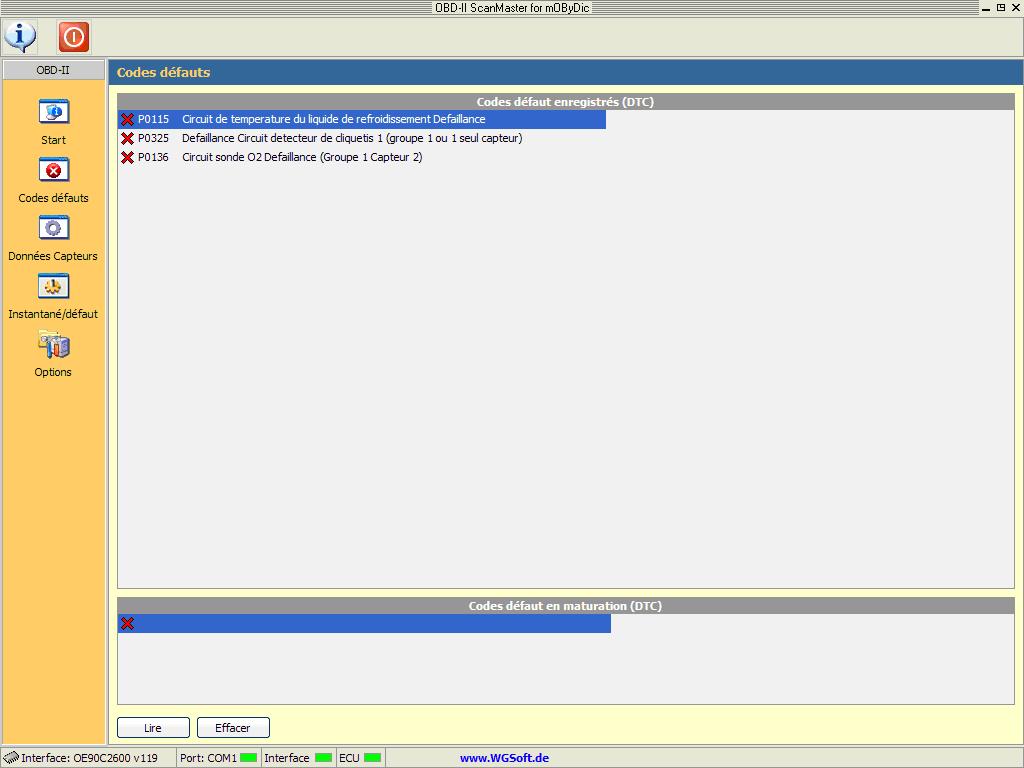

Comme vous, sur mon V6, voyant moteur => lecture défauts ; résultat : Traduction :

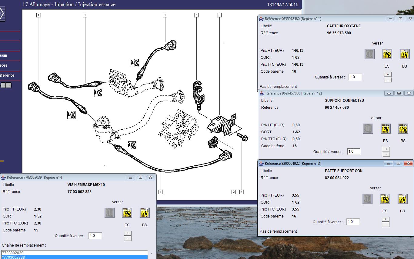

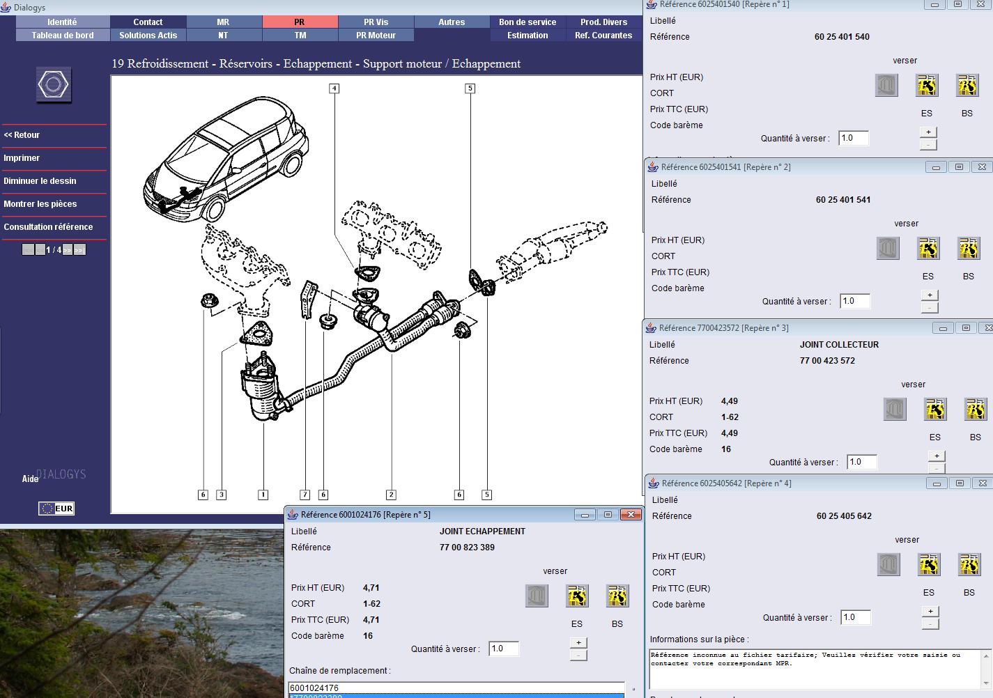

J'ai donc décidé de régler le problème par la manière forte : remplacement de la sonde défectueuse (Zechrisd, je te prends ta sonde) ; vidage des pré-cata (Brio, je compte sur toi...) ; changement du cata par un neuf pour passer le CT de façon certaine...
Par contre, je ne suis pas sûr de la référence du catalyseur et précatalyseur sur V6. Est-ce les mêmes sur BVM et BVA ?
Mon Dialogys déconne, et j'ai des références, mais pas les intitulés ni les prix pour toutes les pièces... Quelqu'un peut-il m'aider à remplir les blancs et me dire au passage comment faire retrouver la mémoire à mon Dialogys ?
Merci par avance ! Pour les sondes, c'est bon par contre :
- P0136 - Sonde Lambda non-chauffée (O2S) 2, ligne 1 - panne du circuit
Câblage, sonde Lambda non-chauffée (O2S), calculateur de gestion moteur

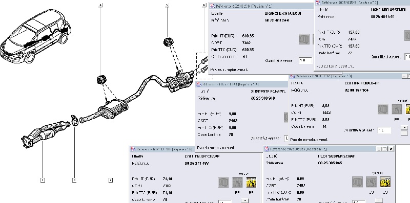

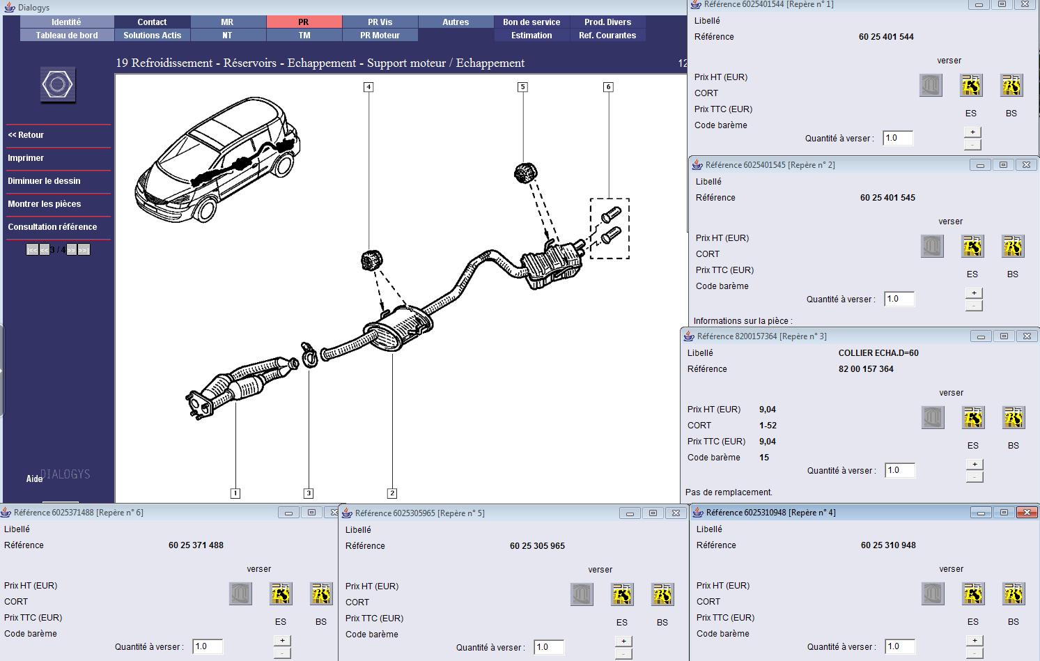

Re: catalyseur en anomalie
voilà pour toi

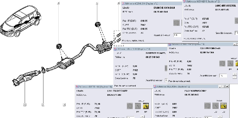

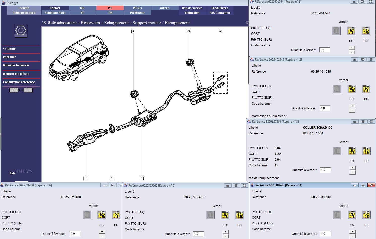

la suite :
dis moi si ok pour toi ...
- Messages : 1638
Nickel, merci !
