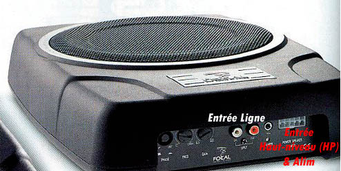

Comme le montre, l'image et les infos de focal, il y a 2 entrées ; ligne et haut-niveau (ici couplée avec l'alimentation du sub)
C'est bien sur celle-ci que l'on utilise dans notre cas, maintenant je recherche une image du kit de cable fournit. Connaissant focal, ils ont peut-être une interface à connecter entre l'autoradio et la prise HPs ?? (Tout cela est normalisé, donc facile à faire !!)

En regardant la photo déjà posté, je suis sur à 95% qu'ils ont utilisés les entrées "haut-niveau" puisque vu la position des entrées ligne sur le sub, on devrait voir le cable (et ils ne sont pas petits en général). Le seul qui apparait est un cable jaune qui correspond au faisceau "alim/entrée HP".

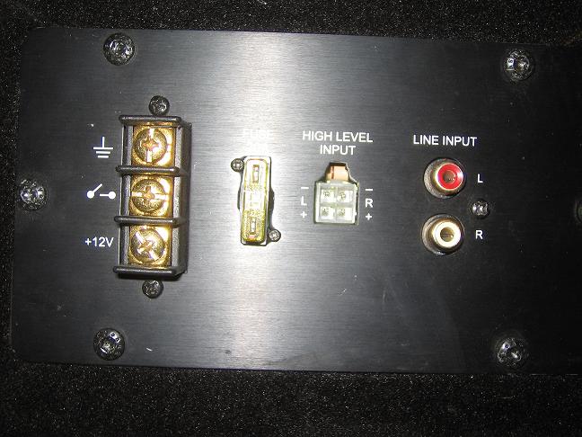

Messages : 3440
Re: Caisson de basses, détecteur de luminosité, Bluetooth/MP3
En attendant le verdict "imagé" de pflefaou une photo de mes connecteurs.....
De Gauche à Droite et de Haut en Bas :
C1 (contacts plaqués OR)
Masse
+ 12V après contact (je présume)
+ 12V permanent
C2 (Porte fusible)
Fusible 20A
C3 (High Level Input) ISO
- HP Gauche
+ HP Gauche
- HP Droit
+ HP Droit
C4 (Line Input)
RCA Rouge Canal HP Gauche
RCA Blanc Canal HP Droit
Si les suppositions de The_Race2.0_16v sont bonnes les photos de pflefaou devraient confirmer que le Focal SUB20 est connecté via le connecteur "haut-niveau" et C3 sur le mien :wink:
Suspens......... :D :D :D :D
Vue Arrière (Côté connecteurs)
