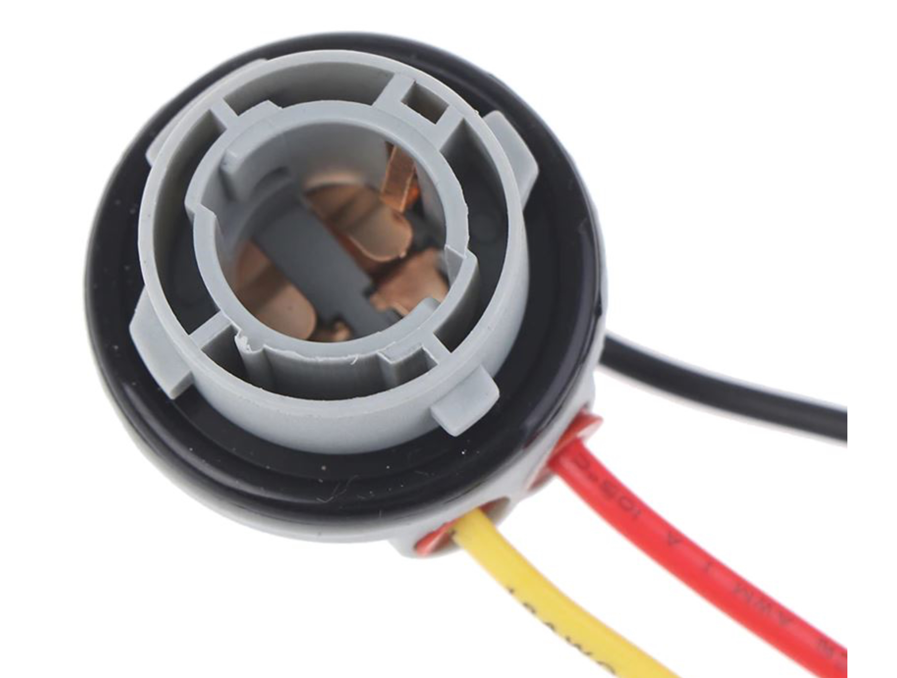

Je viens de trouver ça sur AliExpress : 1,88€ | Douille d'ampoule BAY15D P21/5W 12V, 2 pièces, adaptateur, connecteur de Base pour feu stop, accessoires de voiture en plastique, 1156 1157
https://a.aliexpress.com/_Ev0eg7s

"Si et seulement si" le Cap'tain BARDET n'a pas été secouru par le Cap'tain ag17 et qu'il souhaite passer son contrôle technique sans souci et qu'il n'est pas un afficionados du 100 % d'origine pour ce qui ne se voit pas et que le temps presse alors il y a ce spécialiste bien connu qui propose immédiatement ceci : https://www.cnjy-led.fr/bay15d-p21-5w/2 ... 13409.html
